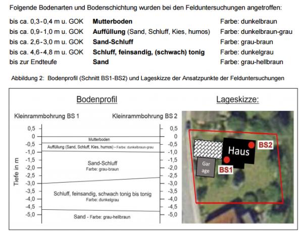

    wir bauen zur Zeit ein Einfamilienhaus mit Dopppelgarage auf einem leicht abschüssigen Gelände. (höchster Punkt Straße=71,52m ; tiefster Punkt Grundstück abfallend von Straße aus=70,60m; OKFFB= 71,97m) Wir haben vor Kauf des Grundstücks und der Unterzeichnung des Bauvertrags mit unserem Bauträger ein Baugrundgutachten von einer anderen Firma erstellen lassen und an unseren Bauträger ausgehändigt. Dieses Gutachten wird im Vertrag auch ausdrücklich gefordert.
    In diesem Gutachten wird die Abtragung des Boden bis 1m unter GOK und die Auffüllung mit einem Sand/Kiesgemisch mit Lagenweiser Verdichtung und bestimmten Eigenschaften (Kornabstufung ca. 0/45 mm, Schluffanteil ≤ 3 %) gefordert, um einen Sohldruck von 150 kN/m² zu erreichen.
    Leider hat unser Bauträger den Baubeginn nicht angezeigt und wir standen 1 Woche später am Grundstück vor einer fertigen Bodenplatte. Ringsherum ist aber nur einfacher Sand ohne Kies zu finden. Bis ca. 50cm unter die Oberfläche haben wir gegraben (an der Frostschürze entlang) und keine Veränderung festgestellt. Nun haben wir Bedenken das unser späteres Haus abrutschen könnte. Diese Bedenken haben wir unserem Bauleiter mitgeteilt und nach den Verdichtungsnachweisen und den Lieferscheinen für das Material gefragt, um das Material unter der Bodenplatte zu erfahren und nur folgende Antwort bekommen:
    "Das verwendete Material entspricht Ihrem Auftrag gem. Mehrleistungsangebot und ist dafür geeignet und ortsüblich.
    Eine Beauftragung zur Ausführung gem. Ihrem Gutachten liegt nicht vor und es wäre in dem Fall auch die Verfügbarkeit von genau dem Material zu prüfen.
    In jedem Fall würden die Kosten „explodieren“. Einen Grund für Besorgnis kann ich nicht erkennen."

    Hier der Auszug aus dem Baugrundgutachten und die Höheneinmessung zur besseren Vorstellung der Situation.

    Es gibt einige Gründe warum Ihnen hier nicht wirklich geholfen werden kann.
    Zum einen erkennt man aus dem Bodenprofil nicht alle erforderlichen Daten. Eigentlich müsste der Boden nach DIN 4022 bennant werden. Dann müsste da z.B. stehen: Mittelsand, kiesig, schwach grobsandig, schwach schluffig.
    Das ist sehr Wichtig, weil z.B. Lehm als Hauptbodenart aus Sand besteht. Wie schluffig oder wie tonig ein Sand ist, ist aber entscheident, weil ein binder Boden andere Eigenschaften hat als ein Sand ohne großen Ton-/Schluffanteil.
    Wenn die Böden bindig waren, dann müsste bei dem Bohrprofil auch die Konsistenz der Böden stehen. Ein steifer bis halbfester Lehm kann noch recht gut bebaut werden solange sich die Wasserverhältnisse nicht ändern. Ein weicher Lehm kann keine großen Lasten mehr ausnehmen.
    Und man hätte Rammsondierungen durchführen müssen, um die Lagerungsdichte der Sande zu untersuchen.
    Und es fehlt der Grundwasserstand, der im Bohrloch gemessen werden muss.
    Ich bin kein Ingenieur, daher kann ich nicht berechnen ob ein Sand auch reicht. Niemand hier will Ihnen etwas böses, deshalb rät man Ihnen zu Gutachtern, die sich die Lage vor Ort angucken können. Wenn ich Ihnen sage, dass so alles in Ordnung ist, aber das Haus in 10 Jahren Setzungsrisse bekommt ist ihnen nicht geholfen.
    Und wenn sie wissen wollen wie doll sich der Boden verdichten lässt, dann muss man im Labor Proctorversuche durchführen lassen und Schüttdichten ermitteln. Das sind aber alles Sachen, die man im Internet nicht einfach beantworten kann. Jeder Boden ist anders.
