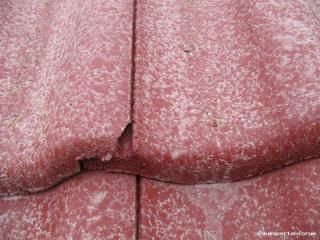

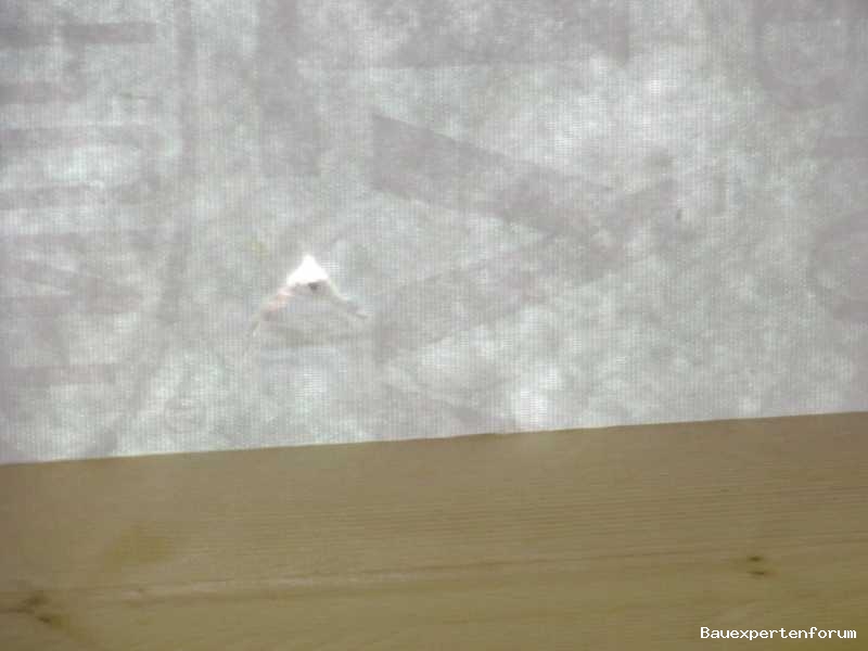

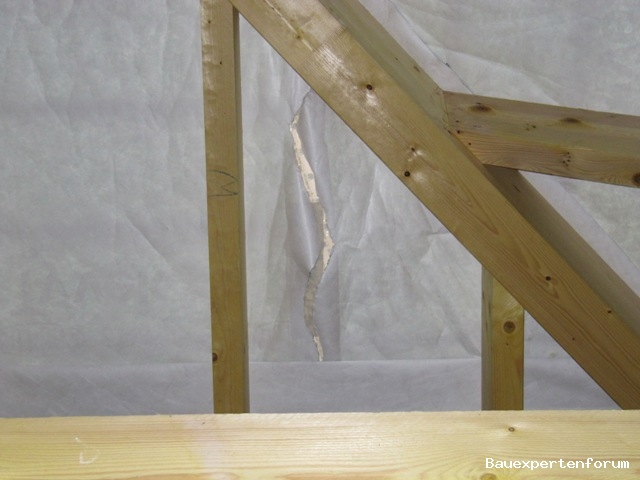

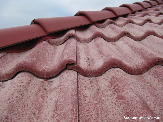

    Ich hab paar Fotos von unserem Hausbau gemacht und würde mich freuen wenn Leute die sich mit sowas auskennen bewerten würden, ob das im Rahmen ist oder ob nachgebessert werden sollte.
    Der Riss wurde mit Klebeband abgeklebt - dieses fängt aber bereits damit an sich zu lösen:

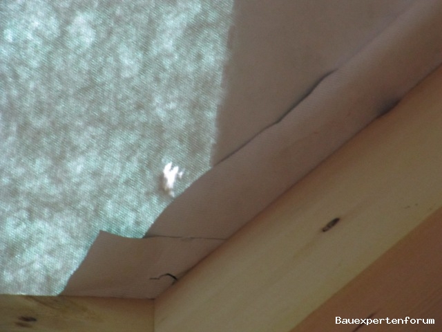

    Mit kleinen Löchern wurde auch nicht gegeizt:
    Das Dach sieht nicht nur aus wie Sau - die Ziegeln stehen teilweise auch schräg / auf Spannung...

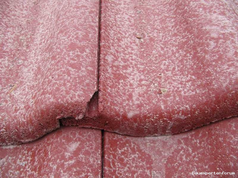

    Auch haben sich teilweise Ecken (ca. 2,5 * 1 cm) verabschiedet:
    Was meint ihr? Alles im Rahmen oder den GU auf Nachbesserung ansprechen?

    was ist da drauf gesifft - auf die ziegel.
    warte mal bis der fertig ist da kommen für das wasser noch umleitungsschilder vor die löcher.
    ecke weg ziegel austauschen zahlst doch mit ganzen euronen oder ist da auch ne ecke weg.

    Thema Ziegeln: Ziegeln mit fehlenden Ecken tauschen lassen + Dach reinigen, oder?
    Das die Ziegeln wegen der Spannung teilweise etwas schief stehen ist aber normal, oder?
    Gibt es noch Meinungen zu den Löchern? Reicht das Abkleben mit Klebeband? (Also durch die Fachfirma nicht durch mich!!)

    Was für ein "Klebeband"?
    Es gibt Klebebänder passend zur Folie. Ob das hier der Fall ist?
    Wenn sich die Klebebänder bereits wieder ablösen, darf das angezweifelt werden.

    Der Dreck ist Schneidstaub vom Beischneiden, regnet sich ab.
    Ja, es ist normal, das die Dachsteine etwas sperren, ist fast auf keinem Dach anders hinzubekommen.
    Kaputter Dachstein ist ein Schönheitsfehler, eben austauschen lassen...

    zu 1. ziegel tauschen wenn die nicht sauber werden runter neue drauf.
    kann an falschem lattmass oder schnürung liegen. von hier nix sehen kann.
    [QUOTE]Gibt es noch Meinungen zu den Löchern? Reicht das Abkleben mit Klebeband? (Also durch die Fachfirma nicht durch mich!!)[/QUOTE]
    hängt von der art des weitern aufbaues ab. mein aber in meiner glaskugel sowas wie austausch zu sehen.

    H.PF ist mir schon klar wo das herkommt nur du mußt das mal von den scherben die da verlegt sind sauber runter kriegen wenn du die nicht sauber machst ist da nix mit abregnen,
    das siehste bis das moos drüber wächst.
    so verläßt man das dach nicht da gibts doch ganz bestimmt einen wasserschlauch an der baustelle wenn er die schon auf dem dach schneidet.

    @ Iceman
    ich bin jetzt seit über 25 Jahren auf dem Dach unterwegs und bis jetzt sind alle Dächer vom Regen wieder sauber geworden. Die Löcher in der Unterspannbahn sind nicht so schlimm, einfach zukleben,fertig.
    Das die Pfannen ein wenig auf Spannung stehen ist am Grat auch normal.
    Und die abgebrochene Ecke ist nun auch nicht so schlimm.Für die Regensicherheit spielt sie gar keine Rolle.Wenn, dann nur wegen der Optik und da habe ich ernsthafte Zweifel das du diese kleine Ecke von der Straße aus erkennen kannst.
    Also nochmal : Du hast keinen Grund dich in den Ar.... gekniffen zu fühlen und deinem Dachdecker oder GU direkt mit einem SV zu drohen.
    Löcher zukleben, die Pfanne mit der Ecke austauschen lassen, und der Staub geht von alleine weg.

    Schneidstaub sieht wirklich nicht so prickenld auf der Dachfläche aus. Je flacher das Dach, desto langsamer regenet das ab. Bei manchen Oberflächen oftmals nicht ganz rückstandfrei. Schlimm ist der Staub bei Betondachsteinen, wenn es nur kurz regnet und dann die Sonne die Dachfläche aufheizt und der Staub steinhart wird.
    Ich weiß auch nicht, ob es die BauBG gerne sieht, wenn der Dachdecker mit der Trennflex am Grat steht und schneidet. Ähnlich in der Kehle.
    Bei den abgebrochenen Stückchen. Betrachtet es mal so, dass wenn die Abbrüche < 7 mm sind, dann ist das hinzunehmen. Es gibt hierzu lediglich eine Flyer der Arbeitsgemeinschaft Ziegeldach, die Fehlstellen bei Ziegeln beschreibt. Dort ist dann auch die Rede von dem üblichen Betrachtungsabstand von 8 m. Und dann kommt noch hinzu, dass der unbedarfte Betrachter den Abbruch sofort sehen müsste.
    Die ausspitzer am Grat müssen mechanisch befestigt werden. Dazu gibt es Ausspitzerklammern. Sie müssen weiterhin so unterfüttert sein, dass sich ihre Lage nicht verändert, will schreiben, die dürfen nicht nach hintern abkippen.
    Ich glaube aber nicht, dass der Dachdecker die auf Spannung verlegt hat.
