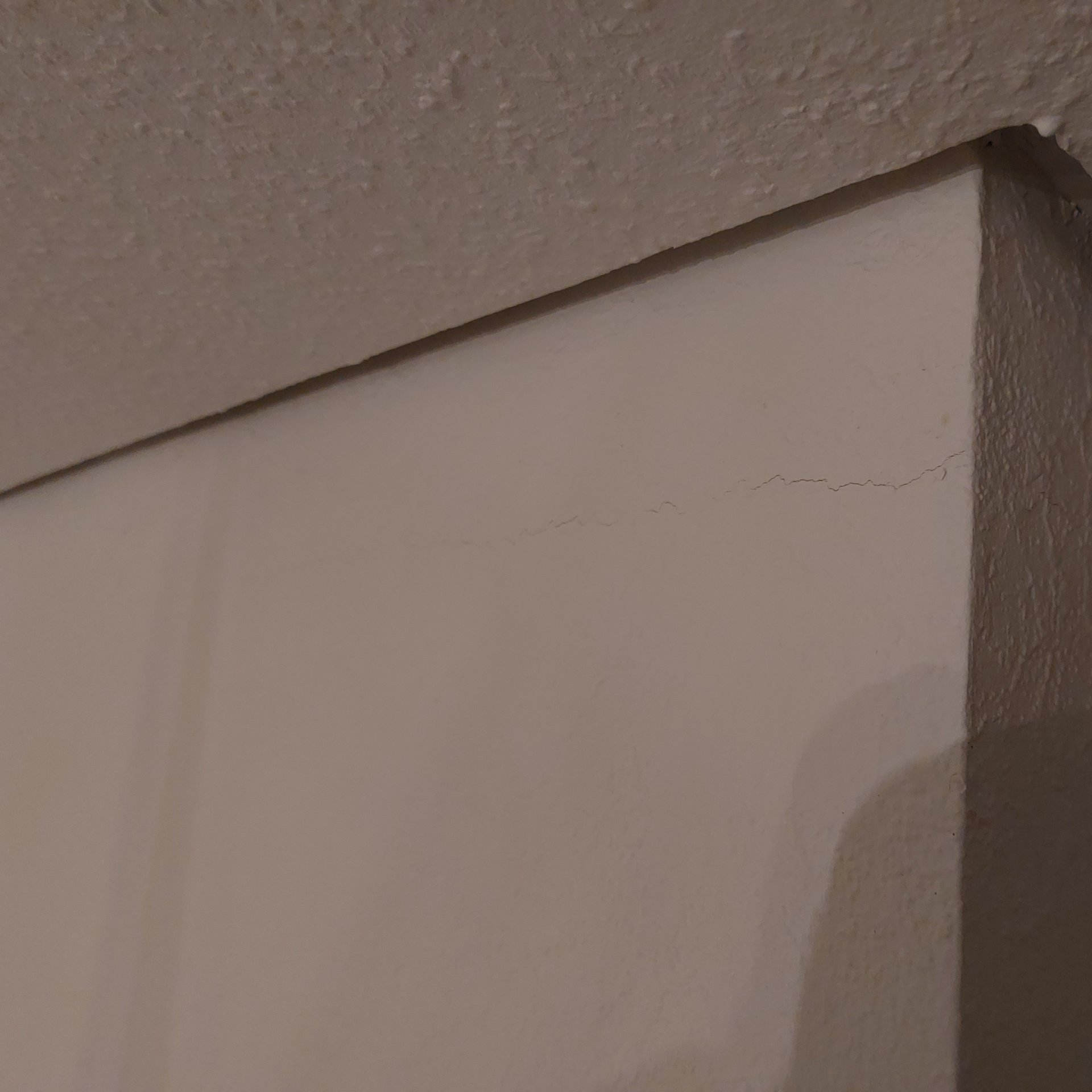

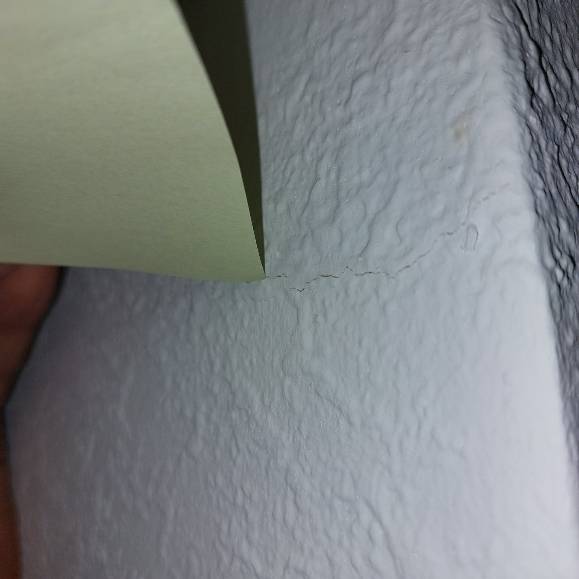

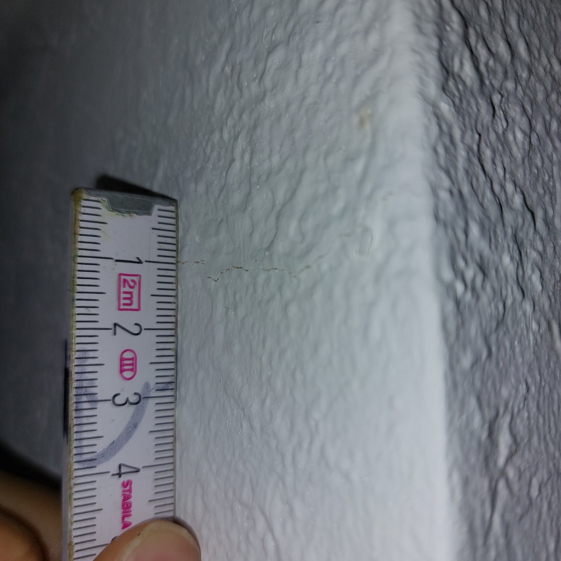

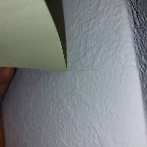

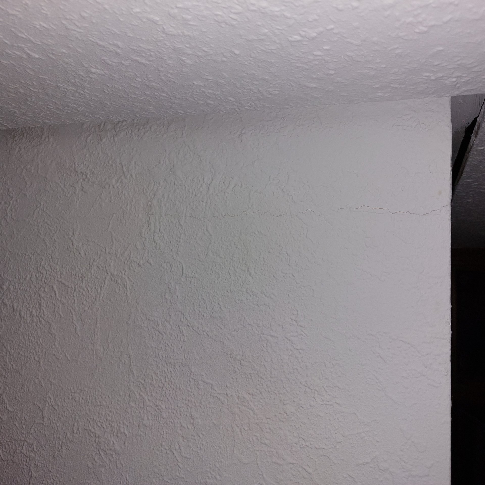

    Guten Abend Zusammen,
    Heute ist mir zufällig ein Riss in einem 40 Jahre alten Dachgeschoss aufgefallen. Die Wände mit dem Riss sind massiv gemauert und verputzt.
    Ich habe vor einigen Monaten erst gestrichen, damals ist mir der Riss nicht aufgefallen.
    Der Riss läuft relativ am Ende des Mauerwerks. 2 Ziegel oberhalb liegt dann die Oberste Geschossdecke aus Holz auf. (nennt man die Balken an denen der Innenausbau der Decke hängt bei einem Pfettendach trotzdem Kehlbalken?)
    Hinter dem Mauerwerk mit dem Riss läuft der Schornstein des Hauses.
    Soll ich den Riss einfach dick überstreichen? Bei Rissen mache ich mir immer schnell Sorgen.
    Vielen Dank für kurze Meinung :)
    Liebe Grüsse
    Michi

    Riss im Schornstein ist nie gut.
    Hat er schon ein Edelstahlrohr eingezogen ist es egal.
    Wenn nicht ist es ein Job für den Schornsteinfeger das zu beurteilen.

    Danke für die Rückmeldung.
    Ich hake nochmal nach was dahinter läuft. Die Mauerung dient meines Wissens nur der optischen Verkleidung des Rohrs. Falls also ein entsprechendes Rohr dahinter liegt müsste es ja unkritisch sein. Dann streiche ich einfach drüber.
    Die Risse entstehen aufgrund der Wärme am Schornsteinbereich?

    Wahrscheinlich aber genau weis man es nie.
    Deshalb sollte man Risse auch immer mal wieder im Auge behalten.
