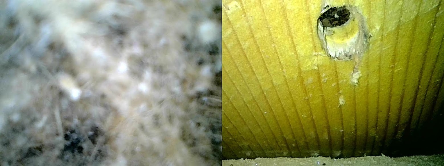

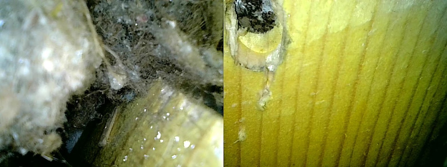

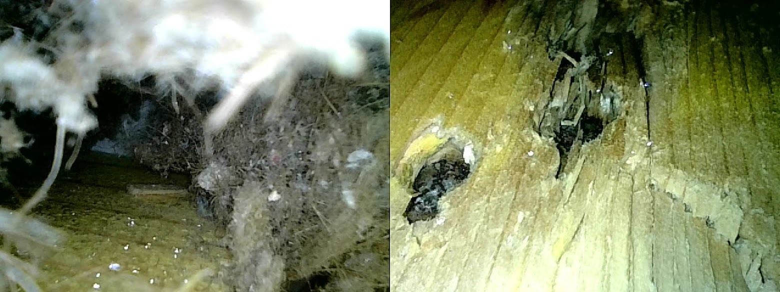

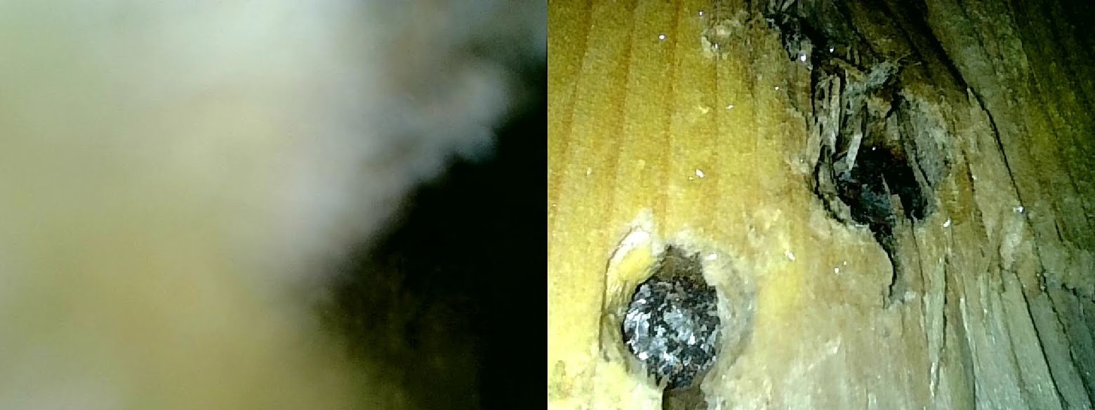

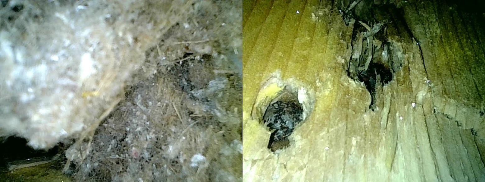

    Hallo Forum!
    Wir haben seit kurzem ein paar kleine Wasserflecken an der Innenwand entdeckt. Genau unter der Dachschräge. Wir haben also ein kleines Loch gebohrt und mit einer Mini-Kamera folgendes gefunden (siehe Fotos).
    Was könnte das für ein Schäden ein? Und was ist das schwarze in den Löchern?
    Wir hatten letztes Jahr auch einen schweren schweren Hagelschaden der auch an mindestens 2 Stellen die Dachauflagebahn durchschlagen hat und geklebt wurde.
    Laut Plan (wir haben das Haus gekauft, ist 22 Jahre alt, Kaltdach mit Zwischensparrendämmung(?)) ist Dachaufbau wie folgt:
    Dachziegel (Bramac)
    35 mm Lattung
    48 mm Konterlattung
    Dachauflagebahn
    20 mm Weichfaserdämplatte
    200 mm Sparren dazwischen
    ~200 mm Wärmedämmung
    ----- Dampfbremse
    27 mm Streuschalung
    12.5 mm Fermacell
    Die Fotos sind direkt hinter einer Fermacell Innenwand nach oben in Richtung Dach fotografiert (rechtes Bild)

    Das schwarze in den Löchern sollten Nägel sein...
