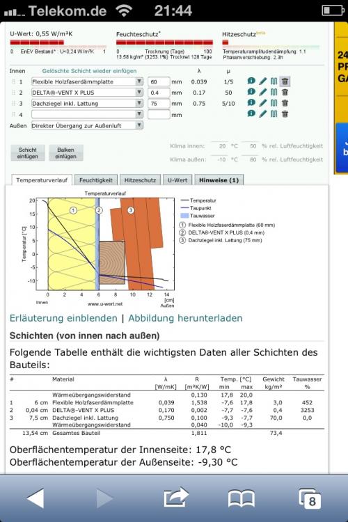

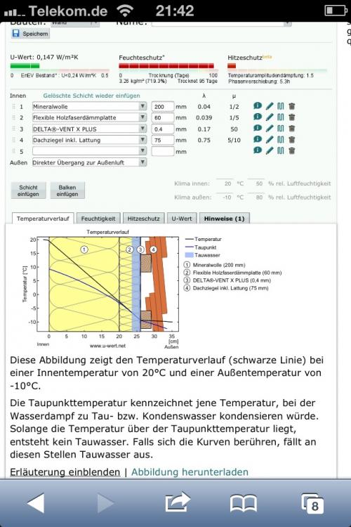

    Hallo nach einigen Stunden lesen im Forum bin ich immer noch nicht ganz schlauer! Objekt Neubau Wohnhaus, Dachaufbau: Ziegel, Lattung, 6cm weichfaser Platten, Sparren mit 20cm zwischensparren Dämmung, Folie, Latten, Gipsplatten. Der Spitzboden wird kein Wohnraum, Stehhöhe 90cm, gedämmt wird die Decke Kehlbalkenlage (unter dem Spitzboden) und dort auch die Folie eingebracht! Jetzt die frage: die Zwischensparren Dämmung bis hoch in den First oder nicht, 3 Zimmerer und 2 Trockenbauer befragt 3 sagen ja, 2 nein!

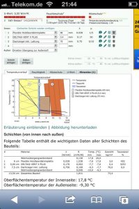

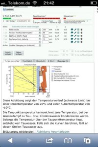

    So hier mal paar versuche mit dem U-Wert Rechner:

    versuche... mehr nicht.
    Ganz ehrlich: Mein Eindruck: Sie haben irgendwas eingegeben und hoffen hier auf die Antwort, welche Dampfbremsen Sie verwenden sollen. Aber: schon die Eingabe ist fachlich falsch.

    wenn man den Spitzboden (also das Schrägdach bis First) mit dämmt, wird tendenziell die Gefahr von Kondensatbildung dort oben geringer.
