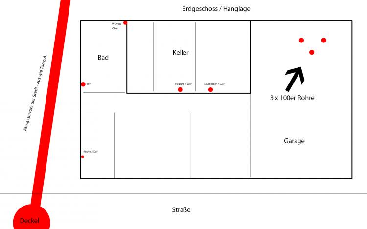

    ich habe eine Frage zu den "Abwasseranschlüssen"(?) in einem 1974 gebauten Einfamilienhaus.
    In einer Garage, welche direkt an das Haus angrenzt (siehe Zeichnung) sind 3 Rohre (100er) im Boden zu finden.
    Mich macht die Anordnung etwas stutzig. Hat jemand von euch eine Ahnung, wofür das so 1974 gemacht worden sein könnte?
    Es riecht zwar nicht stark, aber leicht nach "Abfluss".
    Ich wüsste eigentlich gern, ob ich diese Anschlüsse für das Abwasser eines Badezimmers nutzen kann, welches oben drüber gebaut werden soll - wer könnte dies sicher überprüfen?
    Ein Unternehmen, welches die Rohre mit Kameras prüft? Oder haben die Stadtwerke soetwas wie "Abwasseranschlusspläne"?
    Oder kann man dort in Erfahrung bringen, ob das Abwasser vom Regenwasser getrennt ist?
    Soweit ich weiß, darf hier bei uns seit einigen Jahren das Regen-Wasser nicht mehr über den "normalen Abwasserkanal" geführt werden.
    Die Anordnung und die Anzahl wirkt auf mich ein wenig "unüblich"?!
    Vielen Dank schonmal und viele Grüße
    P.S.: entschuldigt meine noch nicht ganz ausgereiften Photoshop-Künste :-)

    Bestandspläne mit Entwässerung sichten.
    Es gibt doch sicher auch einen Revisionsschacht für das Abwasser. Da kann man vorab feststellen, ob die 3 Rohre mit der Abwasserentwässerung verbunden sind.

    Beim Bauamt in die Akte reinschauen. Dann könnt Ihr euch auch sofort (kostenpflichtige) Kopien von der Genehmigungsplanung für das Haus anfertigen lassen (Wer weiß, wofür es noch gut ist).
    Möglicherweise ist die Revisionsöffnung sogar im Haus (Schachtabdeckung im Kellerbodenbereich).
    Sonst vielleicht direkte Revision über den Straßenschacht. Da kann man natürlich nicht so einfach drangehen.

    Als erstes beim örtlichen Entwässerungsbetrieb nachfragen.
    Wenn die keine bzw. nur ungenügende Infos haben, dürfte es auf Kamerabefahrung hinauslaufen (schon um zu klären, ob alles korrekt angeschlossen und wie der Zustand der Grundleitungen ist).

    der Sinn der 3 Rohre in der Garage ist mir auch unklar.
    wenn man neugierig ist könnte man mal ein paar (oder einen) Eimer voll Wasser in die verschiedenen Öffnungen
    schütten um zu sehen was passiert.
    mit einem langen Draht untersuchen,
    oder die teure Variante mit der Kamera,
    erst mal beim örtlichen Bauamt sich Informieren.

    Ein Bekannter hat dort Wasser rein geschüttet und gemeint, dass man es im Schacht in der Straße sehen kann ...
    Leider war ich da nicht dabei - deshalb weiß ich nicht, wie sicher diese Aussage ist und wie viel Wasser dabei zu sehen war.
    Aber wenn man das Wasser gesehen hat, dann dürfte man dort doch kein Abwasser herleiten, oder?

    Frag mal deinen Abwasserentsorger, ob die mal mit Nebel in die Rohre können. Fehlanschlüsse und Fremdeinleiter werden ja auch so gesucht.

    den Test nochmal machen mit eingefärbten Wasser,
    wenn der Kanal an der Strasse ein Mischwasserkanal ist dann wäre es möglich .
    nur die 3 Rohre, welcher Sinn könnten die gehabt haben ????

    Also lt. Abwasserentsorger handelt es sich um einen Mischwasserkanal - es liegt also nur ein Kanal in der Straße und dort kann sowohl Regen-, als auch Abwasser rein.
    Werde jetzt mal mit der Kamera reinschauen lassen, um rauszufinden was es mit den 3 Rohren auf sich hat.
    Leider kann mir hier lokal auch niemand sagen, für was diese 3 Rohre sein sollen - ist also nichts "normales", das man regionsbezogen (warum auch immer) damals gemacht hätte :-)
    Gibt es nicht auch die Möglichkeit, dass solche Rohre - wenn Sie denn dann nicht an die Kanalisation angeschlossen sind - als "Trocknungshelfer" für die Bodenplatte genutzt wurden?
    Damit die Bodenplatte schneller belastbar ist vielleicht?
