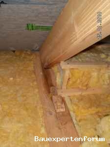

    Hallo Leute,
    leider bin ich im Besitz einer Hütte mit falsch aufgebauter, obersten Geschossdecke und undichter Dampfsperre. Es riecht im Spitzboden typisch nach feuchter Dämmung. (Urinartig) Kondensat bisher nicht sichtbar. Luftfeuchtigkeit meist über 70%.
    Der Aufbau sieht wie folgt aus: Satteldach ohne Gauben, Sparren bis Kehlbalken gedämmt, Spitzboden kalt und gut belüftet, wenig Dachschräge ca: 1m beidseitig.
    von innen nach außen:
    Gipskarton, einfache Lattung, Dampsperre, 22cm Klemmfilz. Spitzboden offen, Miwo sichtbar.
    Die einfache Lattung wurde mit Regulierschrauben an den Kehlbalken befestigt.
    Die Lattung hat zum Kehlbalken meist 1-2 cm Abstand :yikes, warscheinlich weil die Kehlbalken nicht alle die gleiche Höhe hatten. Diese Durchdringungen sind das Hauptproblem.Außerdem gibt es dadurch keine Installationsebene.:mauer
    Das Gewicht der Miwo hat die Dampfsperre auf den Gipskarton gedrückt.
    Jede kleine Schraube drückt sich damit zusätzlich in die Dampfsperre.:frust
    Irgendwas an der Decke befestigen bedeutet immer Loch in Dampfsperre.
    Als ich begriffen habe welcher Bullshit da gebaut worden ist, bin ich schlagartig 10 Jahre älter geworden.
    Der Scheiß muß dringend saniert werden. Die Räume sind aber alle bewohnt und in gutem Zustand. Die Schrägen haben etwa 25m², die Kehlbalkendecke 70m².
    Habe wegen dem geringen Dachschrägenanteil deshalb die Idee das ganze von außen zu sanieren:
    Meine Vorschlag:
    Kehlbalkenkage:
    alte Miwo rausnehmen, alte Dampfsperre entfernen, Rieselschutzpapier auf die Lattung legen, 5cm Untersparrendämmung einlegen (damit entstünde ein Installationsebene), darüber neue Dampfbremse einlegen und an den Rändern zunächst mit der alten Dampfsperre verkleben, alte Dämmung wieder einlegen.
    Das könnte sofort gemacht weden.
    Sparren:
    von außen über Gerüst Dach abdecken, USB lösen-> dann das gleiche Spiel wie Kehlbalkenlage.
    Die neue Dampfbremse müßte im Bereich der Pfette mit der alten verklebt werden. Dieses Reststück ca 15cm wäre dann der einzige Schwachpunkt.
    -folgt dann im Frühjahr.
    Was meint ihr zur Sanierung ???
    Gibts bessere Vorschläge ???
    Die Räume sollen möglichst unbeschadet davon kommen. Abriss innen geht nicht. (kleine Kinder im Haus)
    Bin für hilfreiche Tipps sehr dankbar.

    von oben / aussen die Dampfbremse einzubringen halte ich gar nichts, weil man sie nie dicht bekommt, auch wenn es in den Hochglanzprospekten der Industrie sooo einfach dargestellt wird.
    Richtig sanieren = von innen...

    Risiken und Nebenwirkungen ungenügender Kenntnislage siehts du an deinem Beispiel!
    - geringe Höhenunterschiede bei der Kehlbalkenlage kommen vor. Wenn dann der 1cm Unterschied mit Distanzschrauben ausgeglichen wird ist das für mich erstmal ein gutes Zeichen...
    - Dass die Dämmung die Dampfbremse gegen die GKP drückt seh ich auch nicht als Problem. Schlimm(er) wärs, wenn die Dämmung die USB an die Ziegel drückt...
    -Auch ein paar Durchdringungen (handelsübliche Menge) in der Dampfsperre verkraftet das Haus (zumindest besser als der Besitzer). Die Schrauben dichten das Loch ab...
    Der Gestank kommt vor...vergeht aber.
    Ob die 70% relFeuchte bedenklich oder situationsbedingt sind kann man von hier aus nicht sagen.
    Bevor du irgendetwas auf eigene Faust verschlimmbesserst...hol dir einen Fachmann zur Beurteilung.

    Ja, folge Bernix und Gipsers Rat, was Du vor hast ist nachvollziehbar, wäre aber Aktionismus, schade um die Zeit und der Erfolg ist zweifelhaft.
    Hat an deiner USB schon mal in der kalten Jahreszeit "Wasser" in Form von Tropfen gehangen? Dies ist meist ein untrügliches Zeichen, dass hohe Luftfeuchtigkeit herrscht, die von unten aus den warmen Räumen kommt.
    Ist die Bodeneinschubtreppe dicht? Sind dort Spuren von Feuchte an der Holzleibung sichtbar?
    Welchen Holzfeuchtewert (jetzt) haben die verbauten Hölzer? Auch die Sparschalung, als "Tendenzmesser" kannst Du dir ein günstiges Holzfeuchtemessegrät für Kaminholz holen und selber messen.
    Eine Dampfsperre/bremse von oben einbauen ist mehr als schwierig, da die Fläche zwar dicht wird, die Anschlüsse aber kaum dicht herzustellen sind.
    Wenn Du "sanieren" willst, dann nur sinnvoll von unten: Dampfbremse auf die vorhandene Fläche verlegt, Stösse verkleben und neuen GK drauf, leider :mad:
    Dann aber von oben (Spitzboden) die alte Dampfsperre großflächig aufschneiden.
    Aber wie gesagt: messen und bei Bedarf einen Fachmann nachschauen lassen.

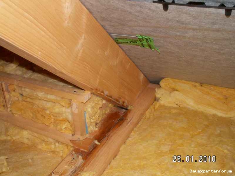

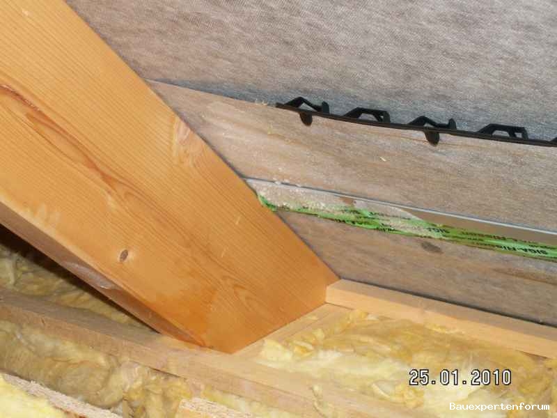

    durch die momentane Kälte ist sehr gut sichtbar das da was faul ist.
    Besonders im Übergang von Sparren zum Kehlbalken bildet sich wunderbar Eis, an Sparren, Kehlbalken und der USB. (Siehe Bilder) Der Spitzboden hat immer um 90% Luftfeuchte.
    Der Laufsteg, obwohl nur 60cm breit, ist auf der Unterseite klatschnass, das Wasser kondensiert an den Brettern aus und tropft in die Dämmung. An besonders üblen Stellen ist die Dämmung ca 10cm tief gefroren, von oben wohl gemerkt.
    Der "Bimetalleffekt" hat sich klar bestätigt, die Kehlbalken haben sich wieder nach oben gebogen. Das Haus ist sehr schmal aber lang, die betroffenen Wände stehen in der Mitte des Hauses, dort wo die größte Biegung ist steht auch die Wand. Zur Außenwand hin läuft der Riss auf Null aus.
    Ich muß dringenst was tun, sonst ist der Dachstuhl nächstes Jahr abbruchreif.
    Zum Aufbau: Zuerst wurde die Dachfläche gedämmt und die Dampfsperre eingebaut. Anschließend die Wände gestellt. Diese sind oben mit der Lattung verschraubt die auch die Gipsplatten halten. Die Dampfsperre läuft darüber hinweg.
    Wenn eine neue Dampfsperre auf die jetzigen Gipsplatten aufgebracht wird, sind die Wände der Schwachpunkt.
    Wie problematisch ist das ? Die Wände sind doppelt beplankt und gedämmt. Etwa 25 Steckdosen/Schalter.
    Wie müßte der weiter Aufbau aussehen? Gleich wieder Gips drauf oder gleich eine Untersparrendämmung mit rein?
    Diese Schei.. hat übrigends meine eigene Verwandschaft verzapft, und die sind immer noch der Meinung das sei Baufeuchte, ganz normal und nicht weiter tragisch.
    Und überhaupt sei wenn die KWL-Anlage an allem Schuld.
    Bin mit den Nerven völlig fertig.
    Was soll ich machen ??? Abreißen ist schon zu teuer.
