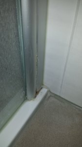

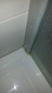

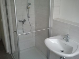

    meine Duschkabine ist seit dem Einbau undicht, die Sanitärfirma wurde angeschrieben und hatte die Mangelanzeige zurückgewiesen.
    Anbei Fotos von der Duschkabine sowie das Schreiben der Sanitärfirma, wie man sieht läuft das Wasser an der Ecke unten raus, die Dusche wird ganz normal benutzt und die Undichtigkeit bestand nachweislich bereits seit Anfang der Nutzung, die Gewährleistung besteht noch bis zum 31.12.2018.

    Die Bilder sehen aus, als wäre die Abtrennung schlecht gepflegt und nie trockengewischt worden. Wie Du da nach fast 5 Jahren dem Errichter nachweisen willst, damals mangelhaftes Material verwendet oder mangelfreies Material fehlerhaft eingebaut zu haben, ist mir schleierhaft.

    Die Stelle sieht wegen des ständigen Wasseraustritt versifft aus und das die Stelle von Anfang an und nicht erst nach Jahren undicht wurde ist unstreitig.

    Also ich hätte keine solchen vers.... en Bilder eingestellt. Und bei jeder dieser Duschen kommen ein paar Tropfen Wasser raus, weil Dusche nicht wasserdicht sind.

    Wo soll das Wasser auch hin ?
    Abdichtung von aussen ist angesagt ! Dann kann das Wasser nach innen in die Wanne laufen. Wenn innen, dann senkrecht bis 10cm über der Wanne.

    Ich hatte irgendwann mal in einer Montageanleitung gelesen, dass die senkrechten Fugen innen und die waagerechten Fugen der Abtrennung außen silikoniert werden sollen. Ist da was dran?
    Da wir gerade bei Silikon sind: Ist es nicht so, dass Silikonfugen regelmäßig erneuert werden müssen. Mindestens dann, wenn das Versagen offensichtlich wird?
    Und ist es nicht so, dass die Fugenwartung Aufgabe des Betreibers ist?

    Ich habe vor Jahren schon die Info vom Aussendienstler eines Duschwandherstellers bekommen, nur Aussen. Innen bis 10cm über der Wanne gibt es in der Zwischenzeit auch noch. Das Silikon ab und zu erneuert werden muß, ist klar. Damit kann eine Firma beauftragt werden und dann auch vergütet.

    Ich wohne dort nicht selber drin, es ist vermietet, selber hätte ich wahrscheinlich vorher geputzt.
    Auf dem Foto sieht man halt nur das es versifft aussieht aber man sieht überhaupt kein Wasser weil nicht geduscht wurde, besser wäre es gewesen sauber zu machen und die Bilder frisch nach dem Duschen zu machen, bevor das Wasser abgewischt wurde, damit man auch nachvollziehen könnte wie viel Wasser rauskommt......
