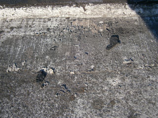

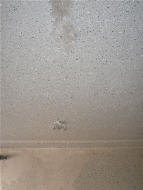

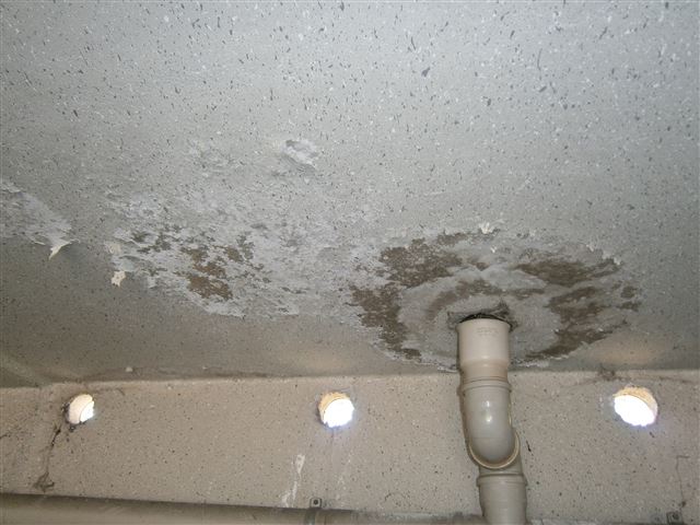

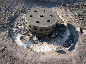

    unser Beton-Garagendach (ca. 14 m2) ist undicht (vorallem im Bereich der Regenablaufes).
    Dadurch blättert innen die Farbe ab und "beschneit" alles.

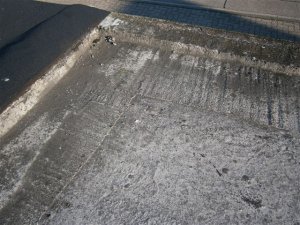

    Eine Fachfirma war Vorort und schlägt vor den alten Belag zu entfernen, grundieren, Flüssigkunststoff (wegen Gefälle/Rändern) und Blechattika = ca. 3000 EUR.
    Das finde ich etwas übertrieben vom Aufwand, daher die Fragen:
    - Was ist das überhaupt für ein Altbelag und muss der zwingend vorher ab ?
    - Würde ein Dachlack/Bitumenspachtel für die nächsten Jahre nicht auch reichen (habe gelesen darauf könnte später aber keine Bitumenbahn mehr aufgebracht werden ?
    - Oder konventionell 2/3 lagig Bitumenschweissbahnen (auch über die Ränder anstatt Attika) - V60 und/oder G200 ?
    Freue mich über Meinungen
    Alexander

    Dachlack/Spachtel vergiss einfach mal ganz schnell wieder...
    Gulli rausstemmen, neuen Gulli einsetzen, vorstreichen, 2-lagig einschweißen. 1. Lage g200 s4, 2. Lage pye PV 200 s5.
    Die Wanne schweißen, 5 cm hoch gehen, Anschlüsse getrennt noch mal einschweißen. An der Attika dann 1 cm überstehen lassen.
    Reicht für so eine Garage völlig aus...

    Noch besser wäre es, einfach 2 mal im Jahr den Gulli zu putzen und keinen 2" sondern 3" zu nehmen, die Luxusvariante wäre mit Lauffangkorb im Rohr, dann kann eigentlich oben nix passieren...

    danke für die Meinungen, 2 Bitumenlagen halte ich auch für eine gute Lösung vom Preis/Nutzen .
    - reicht es die bröckelige Stellen abzufegen und abzustrahlen oder muss der alte Papp komplett abgeschliffen werden ?
    - gibt es für Bitumen auch spezielle Abdichtungsmanschetten (Gully) wie bei Badabdichtung ?
    Gulliverstopfung ist kein Thema, keine Bäume in der Nähe, bisher gab es kein Dachschwimmbad :)
