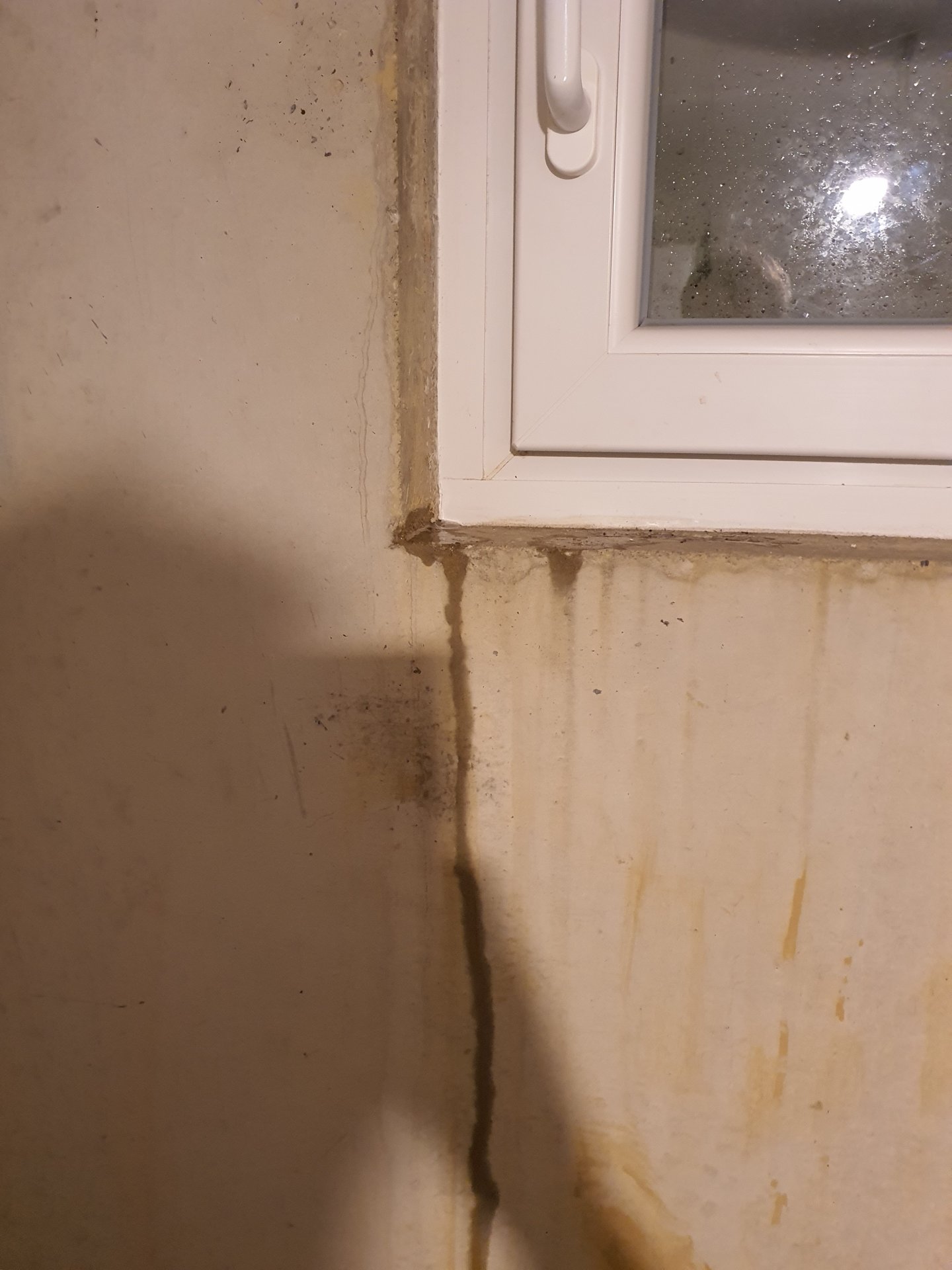

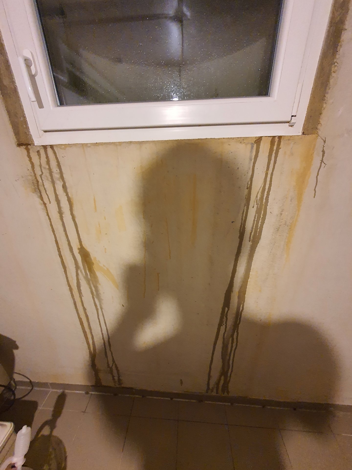

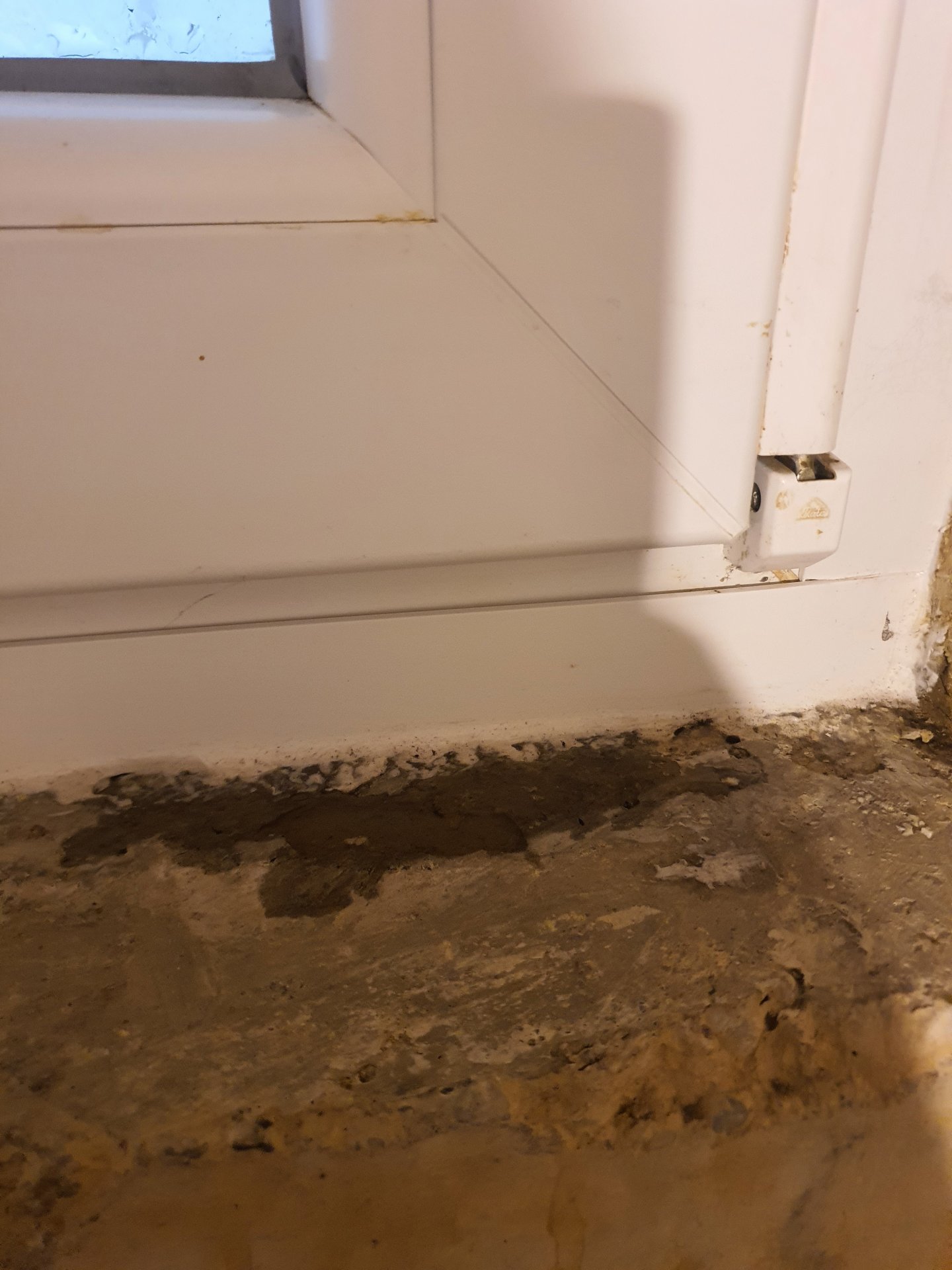

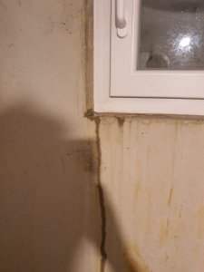

    Wir wohnen nun seit 10 Jahren in einem Mietkaufreihenhaus.
    Das Haus wäre jetzt zu kaufen leider treten jetzt ein par Mängel auf.
    Wir haben bei Starkregen einen Wassereintritt im Keller und das schon seit 2 Jahren, aber irgendwie unternehmen die Firmen nicht wirklich was. Als erstes wurde innen mit Silikon zugeschmiert und eine Plastikleiste angebracht.
    Leider ohne Erfolg. Dann haben Sie außen alles mit grausigem Bitumen angeschmiert auch wieder ohne Erfolg.
    Ist das Fenster eures Erachtens richtig eingebaut ? Ich lese immer wieder von einer fehlenden Zarge.
    Anbei die Bilder.
    Besten Dank im Voraus!

    Das problem wird wohl eher die Abfuhr des anfallenden Wassers bei Starkregen sein ! Also draussen im Lichtschacht die Ursache suchen und beheben.
    alternativ ein wasserdichtes Fenster wasserdicht einbauen!

    Hast du noch Bilder von außen ?

    Stell mal Übersichtsfoto von der Geländesituation mit dem Kellerlichtschacht ein und dann bitte noch einen Blick von oben in den Lichschacht, so dass man die Anschlusssituation und die Entwässerung unter der Außenfensterbank sehen kann.
