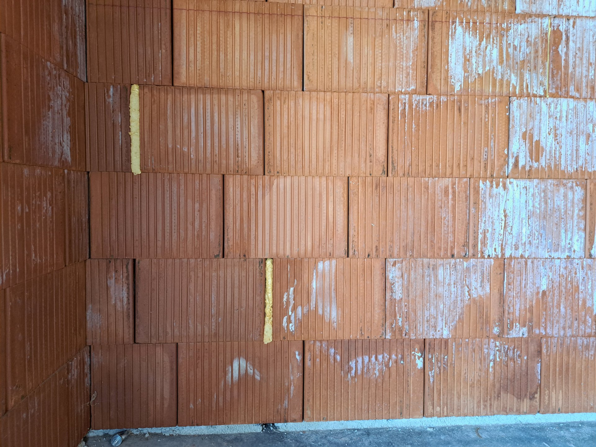

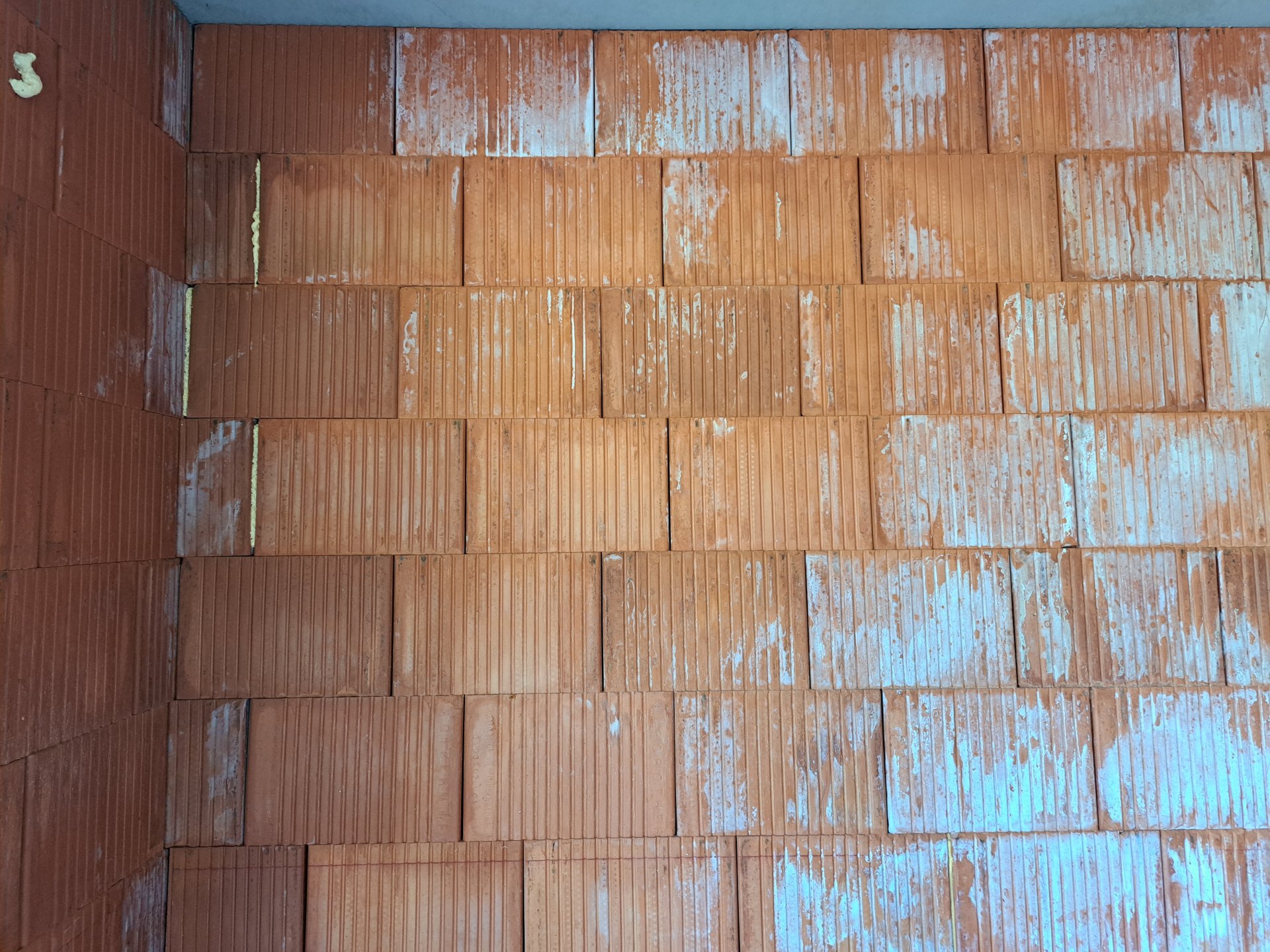

    wir bauen mit Planziegeln im Dryfix-Verfahren (Österreich). Ziegel ist in dem Fall der Wienerberger Porotherm 25-38 Objekt LDF Plan (25cm breit, 38cm lang, 25cm hoch).
    Beim Dryfix-Verfahren wird ja im Prinzip Stein auf Stein, ohne ausgleichende Mörtelschicht gelegt. Der Kleber verschwindet größtenteils in den Holhräumen und klebt die Ziegel so zusammen.

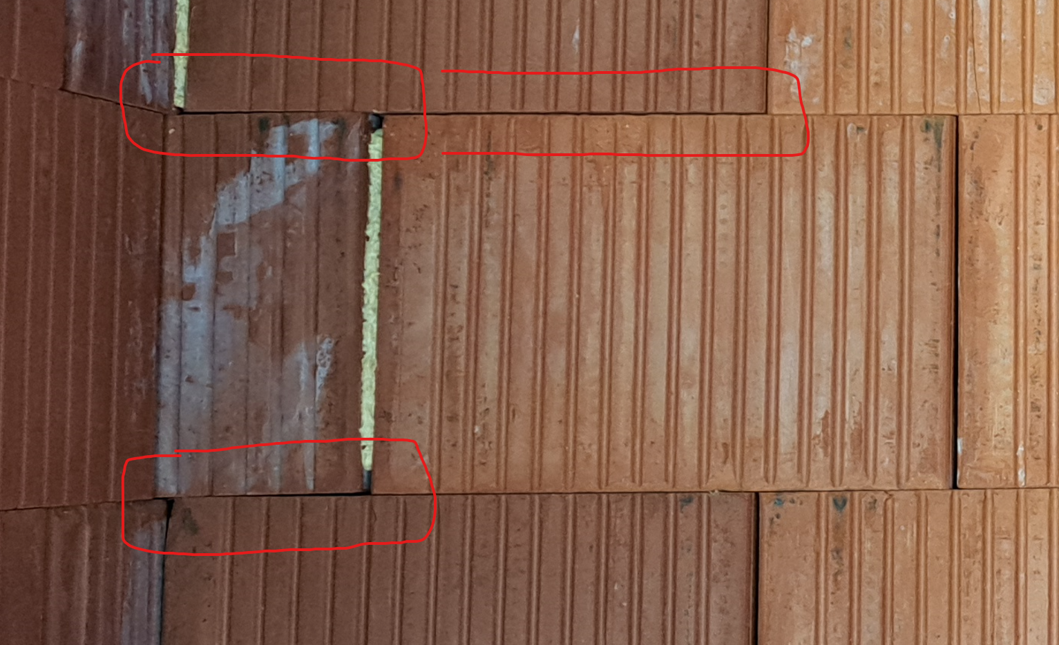

    Nun ist mir aufgefallen, dass zumindest an einer Ecke, doch ein deutlich erkennbarer Höhenunterschied zwischen den Ziegeln besteht. Das heißt, anstatt plan aufeinander aufzuliegen, liegen die Ziegel nur an einer bzw. max. an zwei Stellen auf. Ein schiefer Ziegel reicht, damit sich diese Unebenheit (ohne ausgleichende Mörtelschicht) an die darüberliegenden weitergibt.
    Meine Frage an die Leute vom Fach:
    Ist das normal / ein optischer Mangel, oder sollte man da nachbessern - und wenn ja, wie?

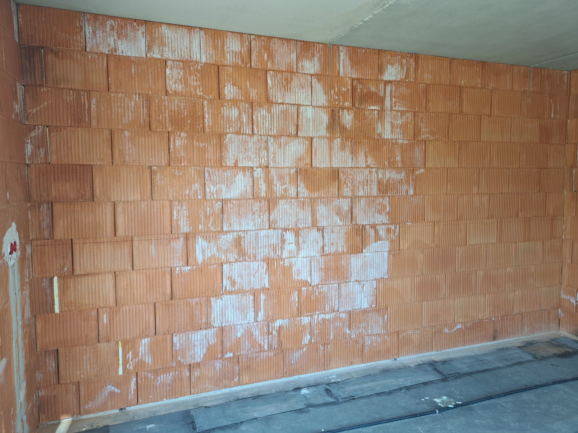

    Anbei ein paar Bilder.
    Nebeninfo: Wir lassen über Bauträger bauen und dieser hat sich eben für die Dryfix-Variante entschieden - da hatte ich leider keine Handhabe.

    Für mich sieht das alles sehr ordentlich aus. Statisch hätte ich da keine Bedenken. Da der Stein an dem Druckpunkt nicht knackt, scheint es ja nicht relevant zu sein.

    es ist wichtig, dass bei der Verwendung des Dryfix-Verfahrens mit Planziegeln eine hohe Präzision und Genauigkeit gewährleistet wird, insbesondere da keine ausgleichende Mörtelschicht vorhanden ist, um kleinere Unebenheiten zu kompensieren.
    Die von dir beschriebenen Höhenunterschiede könnten tatsächlich zu einem Problem werden, insbesondere wenn sie sich über mehrere Schichten fortsetzen. Eine geringfügige Unebenheit in einer Schicht kann sich aufbauen und zu größeren Abweichungen in den oberen Schichten führen. Dies kann nicht nur optische Mängel verursachen, sondern auch die Stabilität und Ausrichtung der Wand beeinträchtigen.
    Normalerweise sollten die Ziegel im Dryfix-Verfahren so präzise wie möglich verlegt werden. Wenn du bemerkst, dass die Ziegel nicht korrekt ausgerichtet sind, solltest du dies unbedingt mit deinem Bauträger besprechen. Es ist möglich, dass eine Nachbesserung erforderlich ist, um sicherzustellen, dass die Wände gerade und stabil sind.
    Eine Möglichkeit der Nachbesserung könnte das teilweise Entfernen und Neuausrichten der betroffenen Ziegel sein. Dies sollte jedoch von Fachleuten durchgeführt werden, da es eine gewisse Erfahrung und Kenntnis des verwendeten Materials erfordert.
    Es ist wichtig, dass solche Probleme so früh wie möglich angesprochen und behoben werden, um größere Komplikationen im weiteren Verlauf des Bauprozesses zu vermeiden. Daher rate ich dir, dies so schnell wie möglich mit deinem Bauträger zu klären und gegebenenfalls einen unabhängigen Bausachverständigen hinzuzuziehen, um eine fachliche Meinung einzuholen.

    Danke für eure Beiträge! Hilft mir bei der Einordnung des Problems ein wenig.
    @JillMueller
    Rein von der Geometrie her sollte sich das eigentlich nach oben hin durchziehen. Interessanterweise kann ich das vom Draufschauen nicht wirklich bestätigen. So weit so gut.
    Schief sieht die Mauer auch nicht aus. Vom Gesamtbild her sogar recht sauber verarbeitet - bis eben auf den Höhenunterschied in der Ecke und kleinere Spalten zwischen manchen Ziegeln.
    @Fabian Weber
    Meine Sorge wäre da eher, dass die Ziegel an den besagten Stellen irgendwann doch brechen, weil sie eben nur auf dieser Linie belastet sind anstatt plan aufliegen. Und wie sich dann die Spannung in der weiteren Mauer / Deckenkonstruktion verteilt.
    Ich werde meine Bedenken mal dem Bauleiter vortragen.
