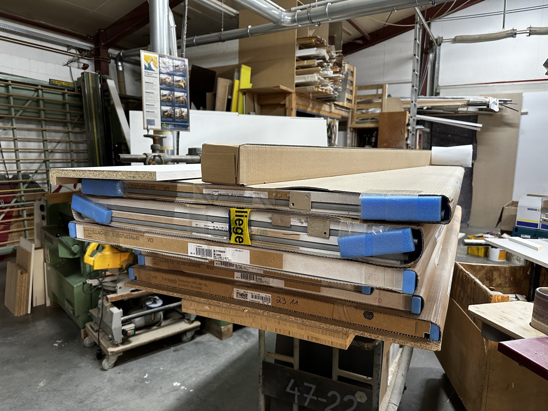

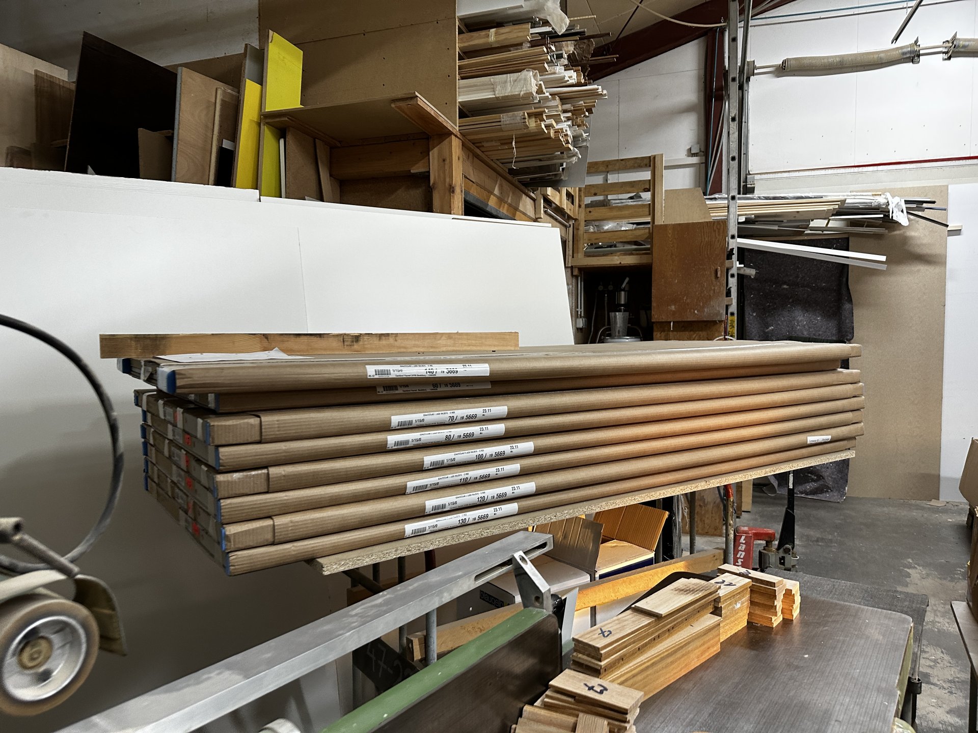

    Ich fürchte dies ist durch fehlerhafte Lagerung geschehen, sie haben 6 Monate beim Tischler gelegen, Foto anbei.

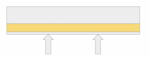

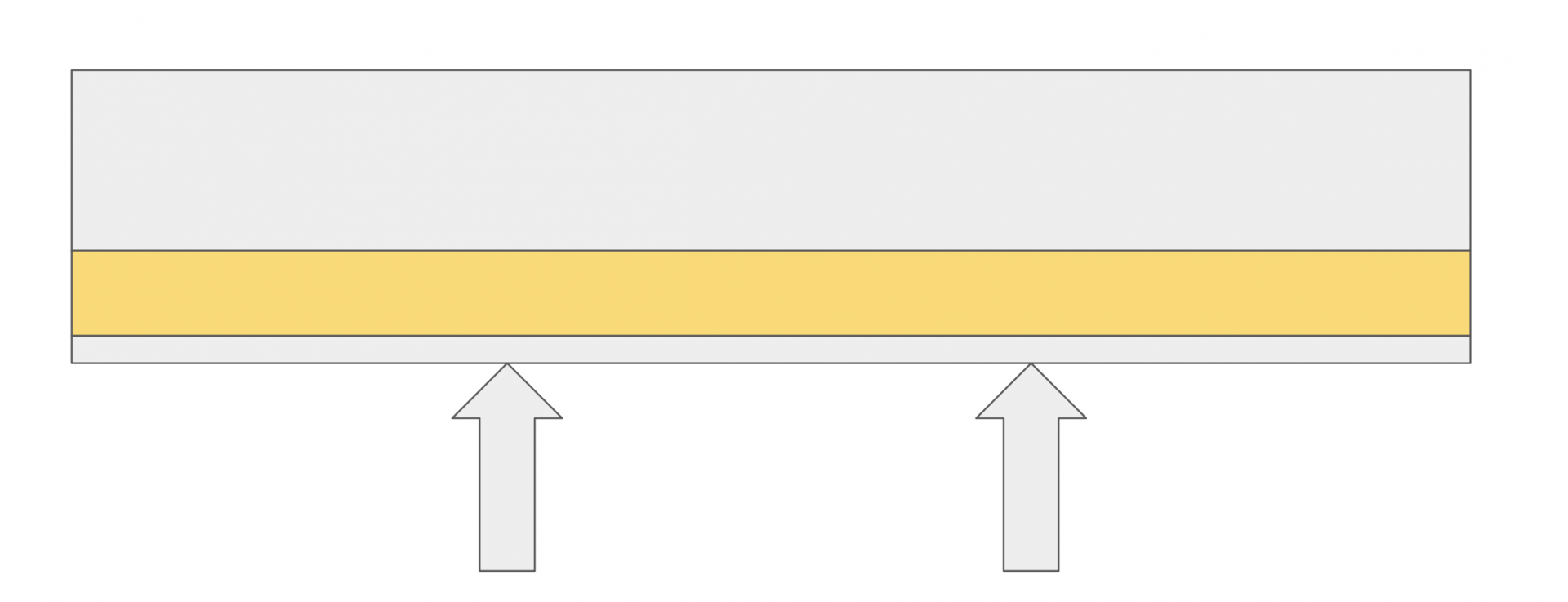

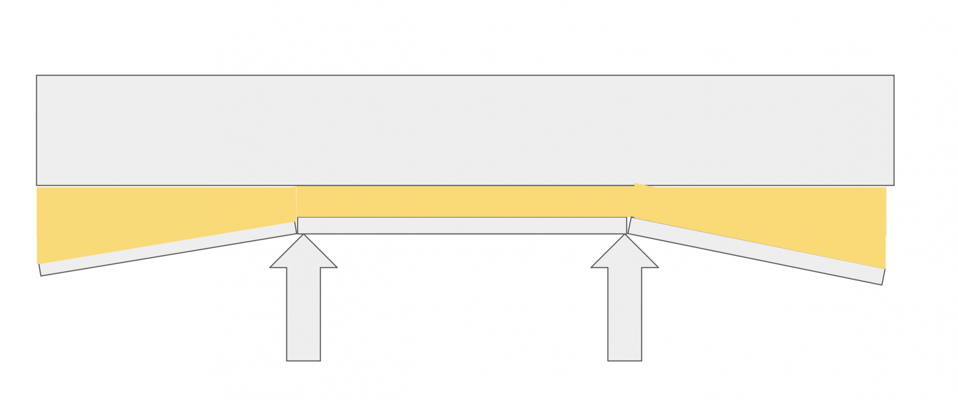

    anbei meine Vermutung wie die Türen krumm geworden sind. Das orange stellt das komprimierbare Verpackungsmaterial dar.

    Ja schade, wenn sie in die andere Richtung durchgebogen wären, würde man davon ausgehen können, dass sie sich im geschlossenen Zustand wieder gerade ziehen.

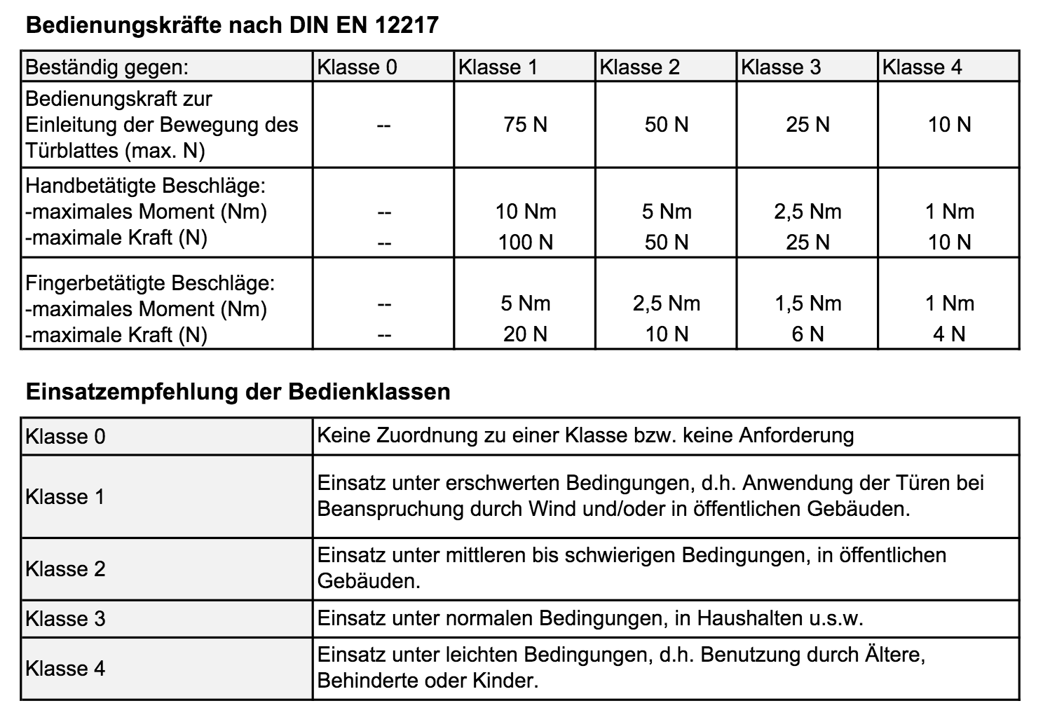

    Die Tabelle ist für die Barrierefreiheit nach DIN 18040. Für den privaten Gebrauch kann davon ausgegangen werden, dass die Bedinkräfte immer eine Stufe "schlechter" sind (ist nicht normativ geregelt) - also wenn keine Barrierefreiheit vereinbart wurde, dann kannst du von der Klasse 2 als akzeptabel ausgehen, das bedeutet, dass die Tür bei dir mit ca. 7,5 kg geschlossen werden darf.
    Wenn du eine Kofferwage (am besten mit Maximalwertanzeige) nimmst, dann schau mal nach mit wie viel Zug du die Türen an der Türklinke zuziehen musst.
