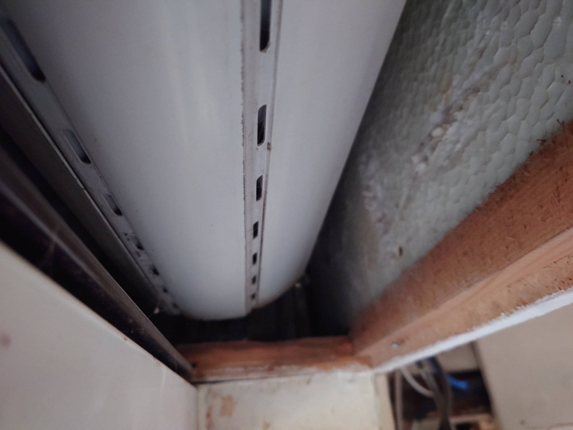

    ich führe gerade eine umfassenden Innenrenovierung durch. Die Fassade wird aufgrund 24er Klinkersteinen von außen nicht isoliert, innen sind lagen von Styropor aus den 80er Jahren und GKP an den Wänden.
    Die Fenster aus 2003 und die uneffiziente/unenergetische Rolladenkasten sind zwar mit Elektromotoren ausgestattet worden bleiben aber sonst erhalten. Eine Lage Styropor von 10 mm ist vorhanden.
    Der Plan war diese weiter zu dämmen, 20 mm Platz wäre rundum.
    Was wäre das beste Material dafür? Das alte Styropor entfernen oder dort drauf aufbauen?

    Da hier keiner weiß, wie gut das vorhandene Styropor im Kasten klebt(hält), altes Zeug raus und Kasten mit passend zugeschnittenem Styrodur und geeignetem Kleber rein.

    OK, dies habe ich in meinem Beitrag verschwiegen. Hält noch sehr gut, konnte es an einem Fenster versuchen, da dort ein bodentiefes nun montiert wurde. Ist mühselig das Styropor aus dem Kästen zu pullen.
    Dann wäre es passend?

    Mach doch mal ein Foto, wie der Rollladenkasten aussieht.
    Selbstklebendes Armaflex funktioniert super. Aber auch PUR, wenn Du bessere Dämmung haben möchtest (einfach mit PU-Klebschaum befestigen).
    Das alte Styropor würde ich entfernen.

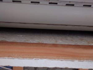

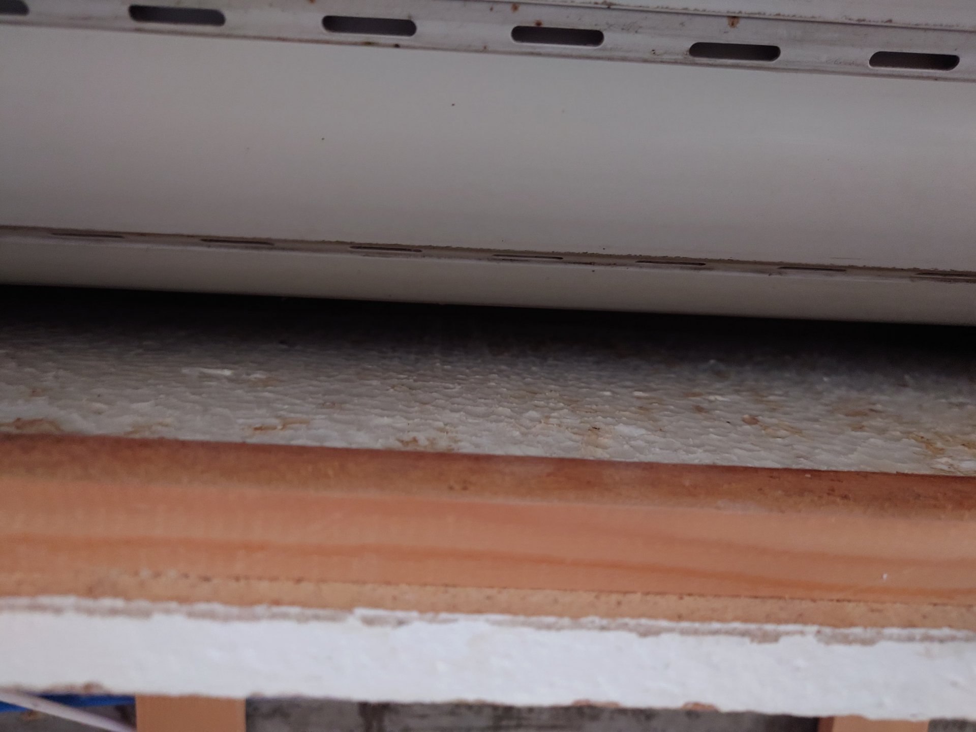

    Sorry, hat jetzt bisschen länger gedauert.
    WhatsApp Image 2025-03-03 at 21.59.32 (1).jpeg WhatsApp Image 2025-03-03 at 21.59.32.jpeg
    Die Bilder sind von einem Bodentiefen Rollladen, sind es nur normale Fenster sind es gute 4,5 cm.
    kaschiert soll sicherlich Richtung Rollladen sein? Da würde es bestimmt an der ein oder anderen Stelle doch zum minimal Konflikt mit den Rollladenkästen kommen, bei dem ich unkaschierte Platten entsprechend um paar mm gefräst hätte. Kein Beinbruch kriegt man auch gelöst, aber wird etwas komplizierter.

    PUR ist meistens beidseitig alukaschiert.
    Frickel das alte Styropor raus (wahrscheinlich mit nem Spachtel sollte das ganz gut gehen) und tausche gegen hochdämmendes Material aus. Würde auch PUR nehmen. Ob jetzt mit Alu oder nicht macht nicht mehr so viel aus. Resol eher nicht. Das Zeug ist feuchteempfindlich (habe ich an der Fassade).
