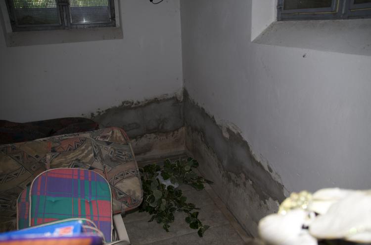

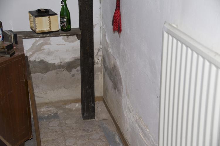

    Ich habe mir ein Haus zum Kauf angesehen (Bj 1979), welches im Keller Flecken an innen und aussen liegenden Wänden vorweist.
    Die aussenliegenden Wände sind wahrscheinlich durch eine beschädigte Isolierung im Erdreich feucht geworden und müssen getrocknet und von aussen neu isoliert werden.
    Folgende Bilder zeigen die Außenwände:
    Der Schaden wurde einmal mit Putz ausgebessert.

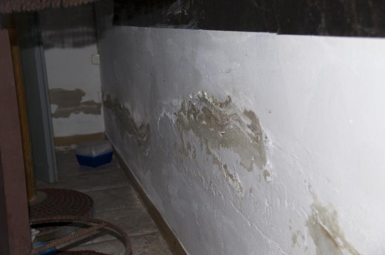

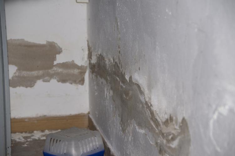

    An den innenliegenden Wänden ist ein weiterer Schaden zu sehen.
    Was könnte das für ein Schaden sein und woher könnte dieser Schaden kommen?
    In den innenliegenden Wänden sind keine Wasserleitungen verlegt.
    Wie hoch könnten die Ausbesserungskosten ausfallen?

    Sieht alles nach Feuchteschäden aus. Warum die auch an Innenwänden mitten auf der Wand auftreten -> Keine Ahnung.
    Undichte Rohre in der Wand?
    Kosten - abhängig von der Ursache.

    aufsteigende Feuchtigkeit, eventuell fehlende H-Sperre

    Vielen Dank für die schnelle Antwort.
    In den innen liegenden Wänden sind lt. Inhaber keine Rohre verlegt.
    Allerdings ist etwas weiter an der innenliegenden Wand der Kamin, der nach einem starken Regenschauer voller Wasser stand.
    Kann es sein das Wasser aus dem Kamin in die Wand zieht?
    Wobei zwischen dem nassen Kamin (ganz links) und der betroffenen Wand, zwei weitere Kaminzüge sind. Diese sind nicht feucht oder nass.

    Keller unter Wasser, Kondensat? Aufsteigende Feuchte an den Innenwänden bis zu dieser Höhe wäre möglich bei salzbelastetem Mauerwerk. Beim Baujahr 1979 halte ich es nicht für sehr wahrscheinlich, dass da ein Stall war.

    Ich rate mal mit: kühler Fußpunkt kann zu Tauwasserausfall geführt haben. Standen an den Stellen vielleicht Möbel vor den Wänden?

    Kann ich mir nicht vorstellen, da der Boden und die unteren 20-30cm trocken sind. Des weiteren ist der Rest des Hauses, vier weitere Kellerräume, nicht betroffen.

    Ob an den Wänden einmal Möbel gestanden haben, kann ich nicht sagen.
    Der Raum wurde damals als Partykeller genutzt.
