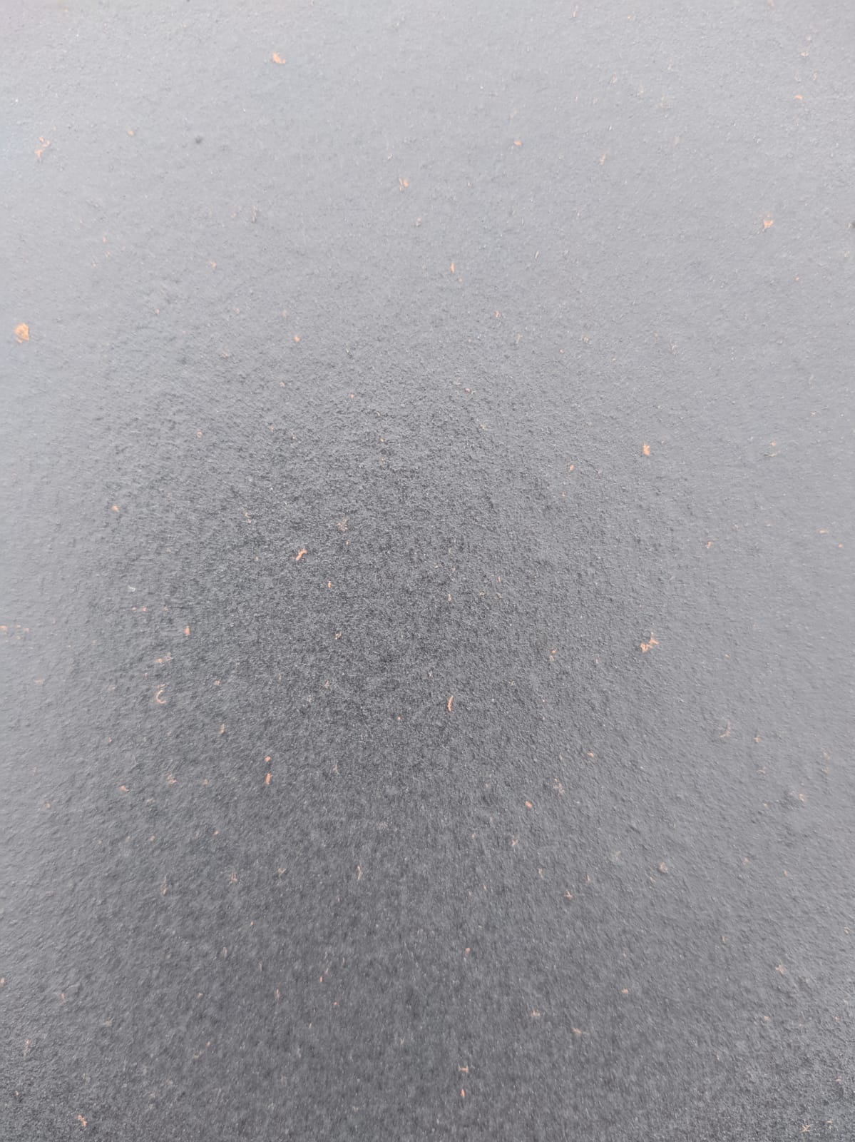

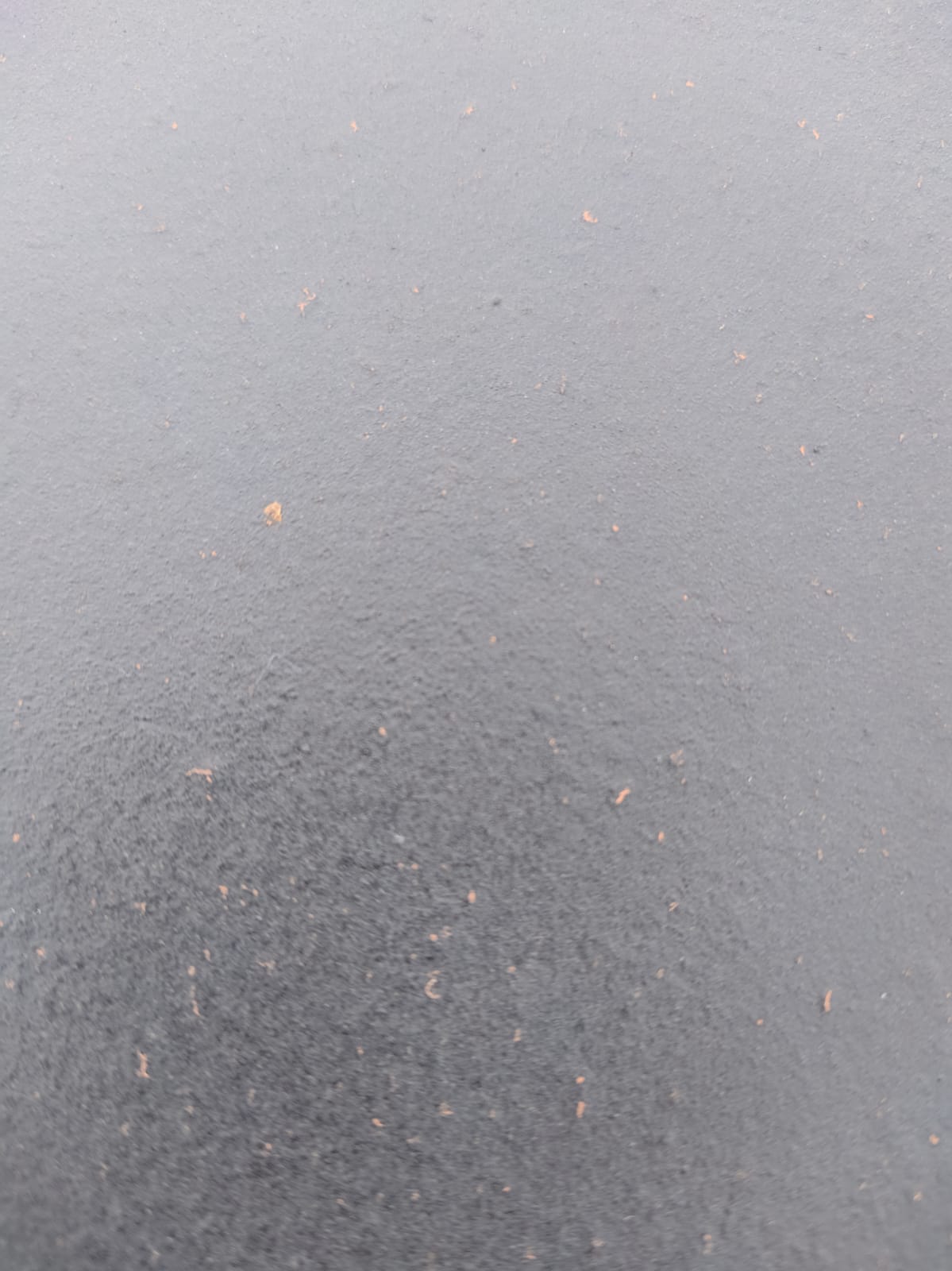

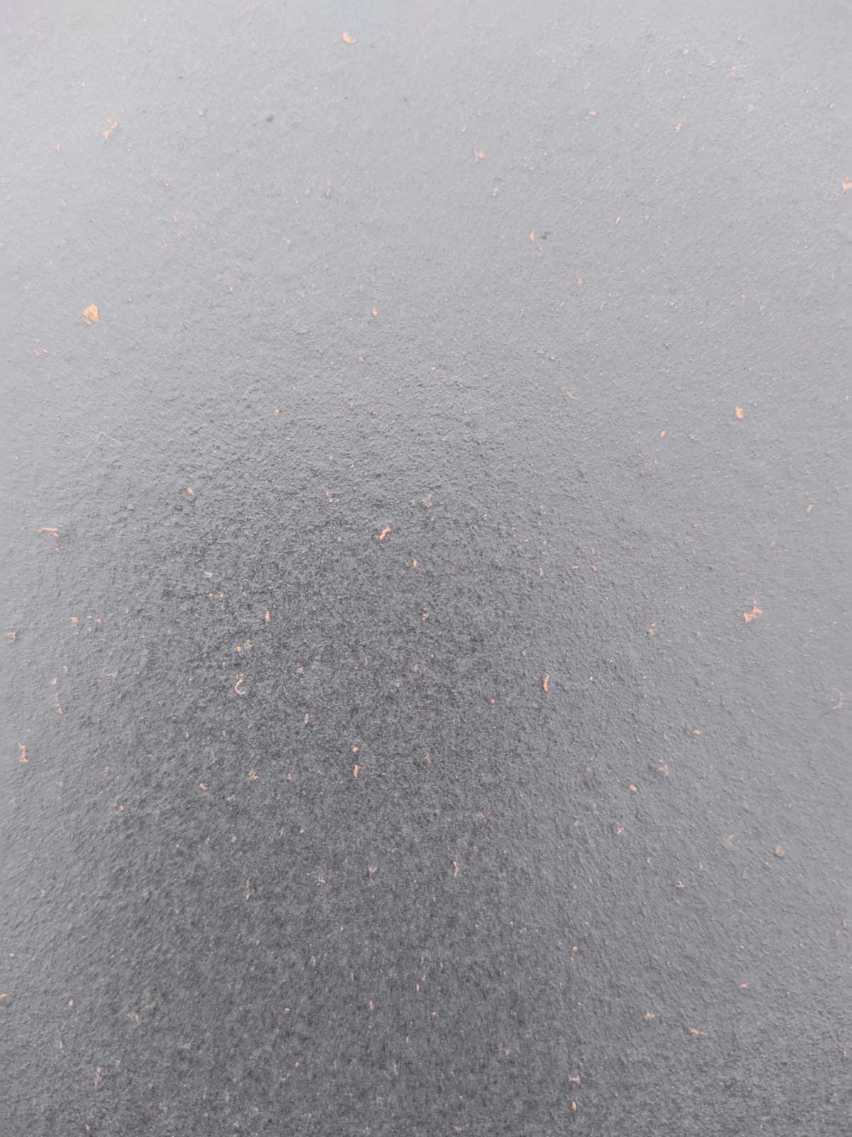

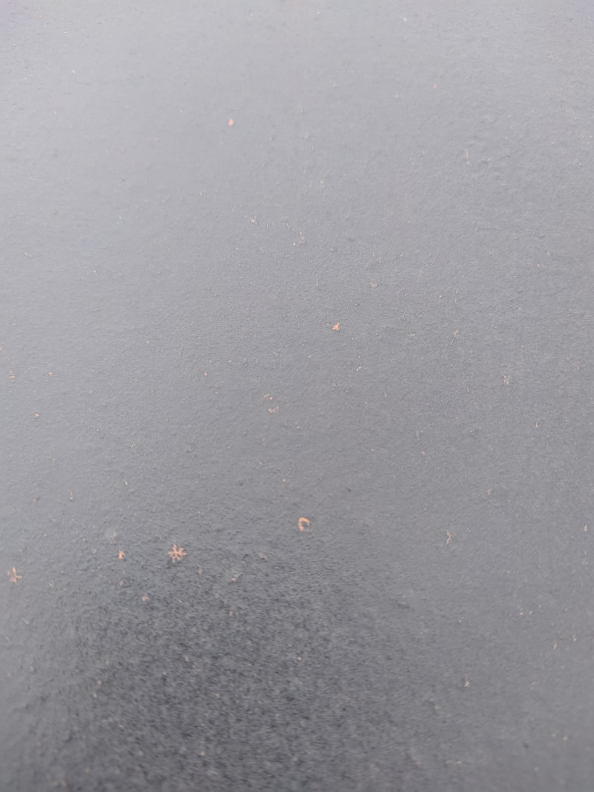

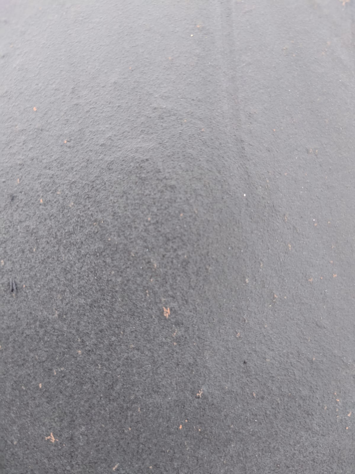

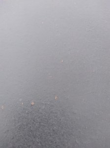

    aktuell beschäftigt mich mein Dach, welches bereits eingedeckt wurde, ein wenig. Nachdem ich die Arbeit der Dachdecker abnehmen wollte und noch ein mal auf dem Gerüst ums Dach gelaufen bin ist mir aufgefallen, dass bei sehr vielen Dachziegeln stellenweise der rote Tonuntergrund durch die schiefergraue Engobierung hervordringt (siehe Bilder). Es sind zwar nur kleine, etwa Stecknadelkopf-große Flecken, jedoch sehr viele davon und auch sehr regelmäßig. Ich habe auch versucht den Ziegel mit einem nassen Lappen abzuwischen, weil ich dachte es handelt sich um "Tonstaub" - was sich jedoch nicht bewahrheitet hat.
    Bei den verwendeten Ziegeln handelt es sich um das Modell Plano 11 von Koramic/Wienerberger. Bei anderen engobierten Ziegeln vom gleichen und von anderen Herstellern konnte ich diese Flecken nicht erkennen und mache mir nun sorgen, dass es sich hier um Produktionsfehler handelt. Das Ganze ärgert mich sehr, da die Ziegel nicht gerade günstig waren und ich von der Qualität absolut nicht überzeugt bin. Für mich sieht es so aus als ob die Engobe "zu dünn aufgetragen" wurde.
    Habt Ihr eine Einschätzung zu der Sache?

    Da dein Haus mindestens 3 Meter hoch sein wird wirst du diese Fleckchen welche nur in einer Nahaufnahme sichtbar sind nie sehen.
    Also optisch in der Praxis schon mal kein Problem.

    Das ist richtig, ich behaupte man sieht es bereits aus 2-3 Metern Entfernung nicht mehr. Trotzdem fällt mir der Unterschied in der Engobierung auch zu anderen Ziegeln auf. Ein bekannter hat ebenfalls Ziegel von Wienerberger. Bei Ihm konnte ich diese Flecken nicht feststellen.
    Meine Befürchtung ist auch, dass die Oberfläche der Ziegel durch eine evtl. schlechtere Engobe rauer oder "poröser" ist und damit vielleicht auch anfälliger für Moos, Schmutz und sonstiges. Das Dach soll ja auch noch in 10 Jahren gut aussehen. Man erwartet ja eine einwandfreie Qualität und ich als Laie frage mich ob die hier gegeben ist.

    Dann wäre die Kontaktaufnahme mit dem Hersteller der erste weg.
    Sind denn alle Steine betroffen oder nur einige ?
    Von der Engobe würde ich mir in Bezug auf Moos und Schmutz nicht zu viel erwarten.

    wie meinst du das? Verglichen mit einem blanken Tonziegel, behaupte ich mal, ist ein engobierter Ziegel widerstandsfähiger gegen Moos und Schmutz.
    Grob geschätzt weisen ca 80% der Ziegel dieses Muster auf.

    Der Unterschied zwischen Engobe und echter Glasur ist bekannt ?
    Engobe im Prinzip eine Oberflächenbehandlung mit Färbung aber fast gleichem Material
    Moos und Schmutz hmmmmm da kann sicher ein Dachdecker was dazu sagen ob das einen großen Unterschied macht

    Der war vor Ort und meinte es sei alles Ok.

    Na ja, das übliche halt. Erwartung und Realität driften auseinander. Der Fairness: der Ziegel ist ja nu nicht gerade im "Hochpreissegment" anzusiedeln. So, und irgendwoher muß so ein Preis kommen. Da wird halt an der Engobe gespart. Frage ist ja wie immer: ist es ein Mangel? Optik zu verneinen, technisch wohl auch nicht, wenn der Hersteller schon abwinkt.

    Der Plano 11 ist bis zu 3 mal teurer als ein Doppelpfannenziegel von Braas und doppelt so teuer als das Braas Flachziegel Pendant.
    Da kann man, denke ich, ein wenig Qualität erwarten, zumal bei der deutlich günstigeren Braas Doppelpfanne die Engobe deutlich besser und regelmäßiger aussieht.
    Dem Hersteller kann ich leider nicht blind vertrauen, nur weil er meint es ist alles so in Ordnung.
