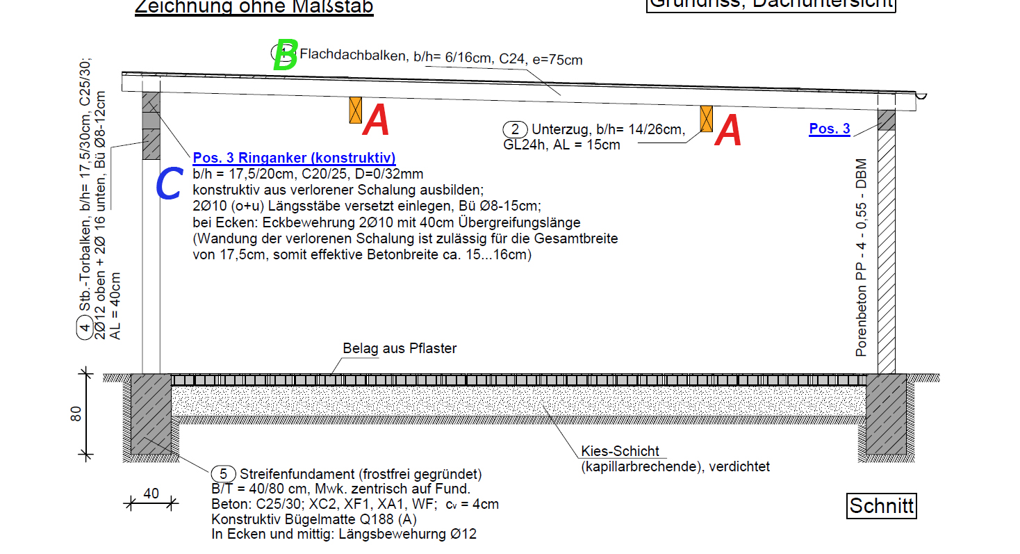

    Hallo
    ich mauer gerade unsere garage und weiß nicht so richtig wie ich den ringanker ausführen soll. ich habe mal ein bild mit meinem problem angehängt. die garage hat außenmaße von 7,5x7,5m. mein statiker hat die garage mit ünterzügen geplant damit man nicht so megadicke dachbalken B nehmen muss. die ünterzüge A halten dann das meiste gewicht. meine frage ist jetzt, wie verbinde ich den ringanker ringsum und torbalken jetzt am besten, da ja alles auf verschiedenen höhen ist? der ringanker muss unter den unterzügen durchlaufen und links und rechts dann wieder hochgehen um die dachblaken B bei POs 3 wieder aufzufangen. ich hoffe ihr versteht was ich meine. dach2.jpg
