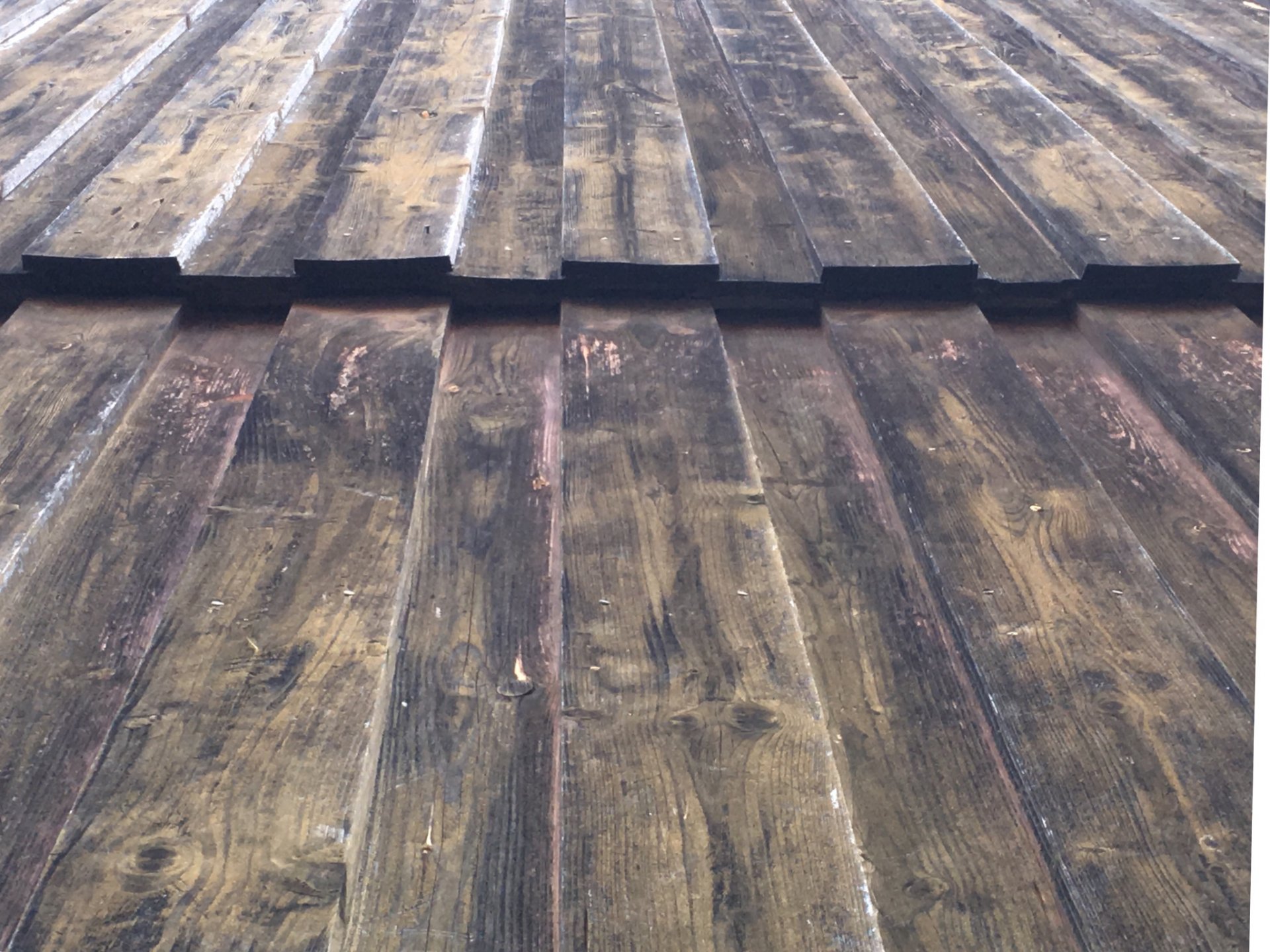

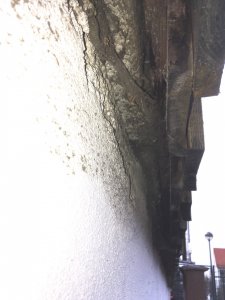

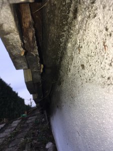

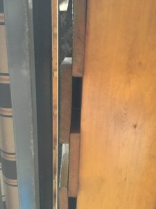

    Hallo liebe Forumsmitglieder,
    vor kurzem habe ich ein Haus Bj1990 bezogen, das komplett mit einer Holzfasade versehen ist. Hinter der Fasade wurde eine, wie ich vermute, Glaswolledämmung angebracht.
    Da unter dem Dach vor der Renovierung viele tote Mäuse und in der Dachdämmung ein grosses Wespennest gefunden wurde, möchte ich jetzt definitiv einen Ungezieferschutz anbringen. Der Vorbesitzer gab den Tipp. Warum er es nicht selbst gemacht hatte ist ein anderes Thema.
    Ich dachte da an ein Lochband, bin mir aber nicht sicher, wie ich es an der Lattenkonstruktion anbringen soll.
    Anbei Bilder bei denen man auch die Dämmung sieht, wobei ich nicht weiß, ob da zu viel drinsteckt. Unter dem Dach war so viel gestopft, dass keine Luftzirkulation möglich war und wegen Schimmel und eben schlechter Handarbeit alles erneuert werden musste.
    Falls ihr Ideen habt, ich bin für alles dankbar.
    Danke!
    E844FCAD-A7BD-43D4-A462-308616A08A49.jpeg 1349B841-2ABC-438A-B2E5-8F64E0E5A107.jpeg 369C353C-7655-4B16-8563-97055AB90FAD.jpeg 63322D14-DA26-4E1C-AF85-A8680ABD9D34.jpeg

    Ok, ich habe gerade festgestellt, dass ich um unteren Ende der Fasade (Bild 1 & 2) theoretisch ein Lochblechprofil zwichen die versetzten Latten klemmen könnte. Sowas in der Art, wenn es bis zur Wand reicht, muss ich nochmal messen:
    Die Überlappung in der Mitte des Hauses (Bild 3) ist etwas unglücklich, da die Fugen versetzt sind.
    Wäre es sinnvoll, dort und auch bei den Einzelfugen über Balkon und den Fenstern (Bild 4) Fugenüfter einzusetzen?
