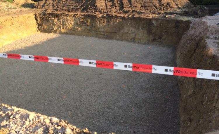

    Und hier das erste Foto.
    Die erstellte Baugrube

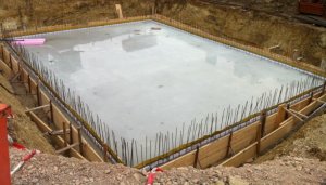

    Auch die Dämmung unter der Bodenplatte, sowie ein wenig Stahl und Schalungsaufbauten wurden bereits erstellt.
    10cm XPS mit Dibt-Zulassung für die Verlegung unter der Bodenplatte und einer maximalen Pressung von 50t/m2 sind verlegt worden.
  4. #4 Fragensteller69, 17.04.2015
    Fragensteller69
    Fragensteller69
    05.10.2014
    164
    Berater
    München

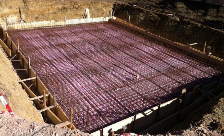

    Das ganze natürlich nach den Vorgaben des Vermessers erstellt nach der vorherigen Feinabsteckung.
    Gestern war eine Bewehrungsabnahme wo der Statiker die Bewehrung mit seinen Vorgaben vergleichen durfte.
    Anschließend kam der Beton.
    Und da ist Sie nun: Die Bodenplatte.
    Das Wetter ist nicht ganz optimal.
    Da es durchaus geregnet hat und auch noch Regen angekündigt wird für die nächsten Tage.
    Aber vlt. ja auch gar nicht so schlecht - die natürliche Feuchthaltung damit es nicht zu einer zu schnellen Austrocknung kommt.

    Mir sind da zwei, drei Sachen aufgefallen:
    wenn ihr keinen Fels als Bodenart habt scheint mir die Baugrubenböschung zu steil. :wow Außerdem sollte diese mit Folie abgehängt werden zum Schutz vor Oberflächenwasser.
    Ich hoffe das eure Baustelle mit Bauzaun abgesichert ist und nicht nur mit diesem Flatterband was da im Bild zu sehen ist.:eek:

    Naja so ein Flatterband...reicht doch zum Runterhangeln..
    :yikes
    NEIN...natürlich gibt es einen Bauzaun!
    Und ja - wir gründen tatsächlich auf verwitterten sehr kalkhalten Felsplatten und oben drüber sehr stark verfestigter Lehm.
    Aber fragt mich bitte nicht nach dem Böschungswinkel...hab es nicht nachgemessen - aber so um die 60° dürften es sein.

    Ich bin so ein halbwissen Laie auf diesem Gebiet. Nur wenn Dämmung unter der Bodenplatte ist, dann wird oft ein Ringerder gemacht, aber der Ringerder muss mit der Armierung der Bodenplatte "irgendwie" verbunden werden, davon ist nichts zu sehen. Wahrscheinlich nur ein Ringerder gemacht.

    Und ja: Die Annahme war richtig:Wärmedämmplatten drunter und Permiterdämmung seitlich + echte Weiße Wanne, daher sollen die Leiter als Ringerder mittels V4A um das Haus herumgeführt werden damit sie auf dem potentiell feuchteren Fels / Erdboden bzw. evtl. in der hoffentlich vorhandenen Sauberkeitsschicht liegen.
    Muss ich mir mal heute genauer anschauen.
    Die Frage, die sich mir im Moment noch stellt ist, ob eigentlich zwingend ein Potentialausgleichsleiter nach DIN 18014 zusätzlich dann in der Platte verlegt sein muß oder reichen da die senkrechten Stahlstäbe noch wo die Wände geschalt werden um jetzt noch Verbindungsklemmen anzubringen - falls man gar nichts findet?
    Ich bin nämlich auch auf der Suche nach den Klemmen - aber so schnell wie geschalt wurde war es schon super, dass unser Statiker überhaupt noch dazu gekommen ist sich die Bewehrung anzuschauen.

    Unser Archi und unser Bauunternehmen hatten den Unterschied zwischen Ringerder und Potentialausgleich wohl nicht ganz gekannt. Die DIN wurde wohl Anfang 2014 erneuert wonach nun bei Ringerdern außerhalb des Hauses zwingend auch ein Potentialausgleich innerhalb der Bodenplatte erforderlich ist. :bef1021:
    Wir werden jetzt voraussichtlich den Potentialausgleich an der noch vorhandenen Bewehrung der für die Wände rausschaut in einem Abstand von 2m wie nach DIN gefordert im Ring erstellen und dann hochführen.
    Aber das wird hoffentlich auch noch unser Elektriker, der nach DIN zu Dokumentationszwecken und für den Nachweis beim Energieversorger alles begleitet sagen können.
    Im letzten Moment! :bounce::bounce::bounce:
    Nächste Woche sollten die Wände kommen. Da hatten wir jetzt nur eine wasserdichte Wanddurchführung - möglichst weit oben zur Verbindung mit dem Ringerder vorgesehen. Aber eigentlich ist diese alle 20m vom Umfang des Hauses gefordert - also bei einem Haus von 10m Breite und Länge damit sogar 2x - idelaerweise entsprechend gegenüber.

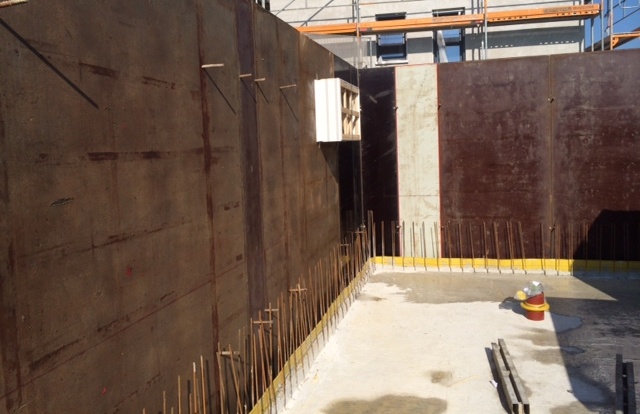

    Hier mal ein Foto vom nächsten Abschnitt. Die Fenster wurden aufgehangen. Die Schalung der Wände steht bevor.
    Aber vorher soll morgen noch der Potentialausgleich im Ring dran an der Bewehrung geklemmt werden und für die Nachwelt und den Elektriker fotografiert werden.
    Auf dem Boden stehend kann man eine wasserdichte Rohrdurchführung erahnen, die natürlich noch in die Wand rein muss.
