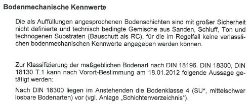

    wir holen gerade Angebote für die Terasse, Wege und Stellplätze ein. Wir haben lehmhaltigen Boden. Terasse bekommt Betonplatten 40x60 und die Wege Betonpflaster 8cm dick 24x16. Hab schon versucht um die Angebote kritischer anzuschauen, mich etwas schlau zu lesen. Aber so richtig habe ich es nicht rausgelesen, was die Stärke des Unterbaus angeht. Was soll eigentlich der Unterschied zwischen Tragschicht und Frostschutzschicht. Sind da zwingend verschiedene Materialien?
    Bisher hatte ich gedacht von oben gesehen,
    - Pflaster 8cm bzw Platten (glaube 4 oder 6cm)
    - 3-5cm Split 0/5 (kein Sand nehmen, soll wohl schlechter sein)
    - RC 0/32 bzw 0/45 in Stärke ca. 40cm (oder ist anderes Material besser?, Unterschied Schotter/Kies)
    Meine Frau war bei der ersten Begehung heute vor Ort und da meinte er bei 40cm, da kann ja ein Panzer drüberfahren *LOL* er nimmt 20cm, auf Hinweis zu dem lehmhaltigen Boden meint, er das er dann doch etwas mehr nimmt. Wieviel sehen wir erst im Angebot.
    Ist 40cm zuviel was ich mir denke? Oder sollte das schon sein, wegen dem schlechten Boden?

    Unterbau ist übrigens die Schicht die zwischen Untergrund und Frostschutzschicht/Tragschicht eingebaut wird. Dass was du meinst gehört schon zum Oberbau ;-)
    Mal etwas vereinfacht isses so:
    im normalen Straßenbau wird aus Tabellenwerten eine notwendige Dicke des frostsicheren Oberbaues (Deckschicht wie Asphalt, Pflaster + Tragschicht + Frostschutzschicht) ermittelt. Dass können nun bspw. 60cm sein. Aus anderen Tabellenwerken werden Schichtdicken für Deckschicht und Tragschichten ermittelt. Was nun evtl noch zum erreichen der notwendigen Dicke des frostsicheren Oberbaues fehlt wird mit Frostschutzschicht ergänzt. Dies ist aufgrund etwas geringerer Anforderungen an das Material i.d.R. im Einkauf günstiger.
    Nun gibt es aber auch Mindestdicken für Schichten um diese praktisch überhaupt sauber erstellen zu können. Dass 2-3 fache des Größtkornes sollte es meist sein. Bsp. Schotter oder RC 0/32 wären dass ca. 64 bis 94mm. Erfahrung aus der Praxis: Je größer das Grobkorn umso eher sollte man sich an einer Dicke von mind 3-4 fach halten. Nun aber für ne "dünne" Schicht Frostschutz extra andere Material ankarren kann dann aber unwirtschaftlich sein und dass ist im privaten Bereich meist so. Da nimmt man dann halt eben nur Tragschichtmaterial und hat dann eine kombinierte Frostschutztragschicht.
    Nun sind Aussenanlagen ums EFH von der Belastung mal abgesehen vom Fahrbereich der Autos recht harmlos was die Anforderungen an die Tragfähigkeit angeht.
    Wichtiger ist die sorgsame Erstellung der Schichten und dass fängt mit dem anstehenden Untergrund an, der muß ein ausreichendes Gefälle, ausreichende Ebenheit haben und ausreichend verdichtet sein.

    Die einzelnen Schichtdicken und der Gesamtaufbau richtet sich, wie oben beschrieben, nach Tabellen (der Vorschrift "RStO 2012 Richtlinie für die Standartisierung des Oberbaus von Verkehrsflächen"). Die Tabellenwerte ergeben sich aus den örtlichen Randbedingungen; wörtlich heißt es: "Die Dicke des Oberbaus ist so festzulegen, dass ein ausreichender Ermüdungswiderstand sowie ausreichende Tragfähigkeit gegen Belastung aus Verkehr und Witterung während der geplanten Nutzungsdauer sowie eine ausreichende Frostsicherheit gewährleistet sind".
    Die Frostsicherheit wird u.a. auch von der Untergrundbeschaffenheit (Versickerungfähigkeit, Wasseraufnahmefähigkeit, Frostempfindlichkeit, u.ä. ) und der Frostzone (geographische Lage) beeinflusst. Und lehmiger Boden reagiert nun mal empfindlich auf Feuchteänderungen, z.B. aus Grundwasserstandsschwankungen, Wasserabzug durch größer werdende Bäume, nachlassende Wassermengen aus Versickerungen durch Bodenversiegelung, zusätzliche Feuchte aus ablaufendem Wasser aus Nebenflächen, nasse schneereiche Winter...
    Neben den üblichen Verkehrsbelastungen (Fußgänger, Kfz, Schuttcontainer, Hubbühne für Möbeltransporte, Gerüstfüße fürs Fassadenstreichen usw. usf.) gibt es auch noch die die besonderen Beanspruchungen (Kap. 2.6 RSto) z.B. Rangieren mit starken Lenkbewegungen auf kleinen Flächen, Punktlasten an den immer gleichen Stellen beim Abstellen des Kfz auf engen Stellflächen in Kombination mit seltenst belasteten Flächen (zw. den Rädern), spurtreues Fahren (wennd der PKW auf dem Weg zur Garage/zum Abstellplatz links und rechts nur sehr wenig Spielraum hat) und somit immer in der gleichen Spur fährt, Bremsen/Anfahren auf Stellflächen, Stellflächen und Zufahrten mit erhöhtem Gefälle.
    Unter Berücksichtigung der Nutzungsdauer, des Untergrundes und der Belastung können 40 bis 50cm Gesamtaufbau durchaus gerechtfertigt sein. Wichtig ist aber auch die korrekte Ausführung.
    Dazu gehört auch, wie oben gesagt, das passende Gefälle, die Schichtdicken, eine ausreichende Verdichtung und passend abgestufte Körnungen.
    Gefälle sollte auch schon auf dem Planum (Lehmboden) ausgebildet werden, damit durchsickerndes Wasser abläuft und sich nicht sammelt. Ebenso sollte für eine ausreichende Wasserabführung während der Bauzeit gesorgt werden, so dass nach Aushub der Baugrube nach einem Platzregen das Wasser abgeleitet wird und den Boden nicht aufweichen kann. Alternativ kann der Baubetrieb das Risiko eingehen und im Schadenfall den Mehraushub und den Mehreinbau selber bezahlen.
    Bei Garagen- und Carportzufahrten sieht man manchmal Pflaster mit leicht welliger Oberfläche, den sog. Spurrinnen, die sich nach einigen Jahren einstellen können. Dem Pflaster und der Standfestigkeit insgesamt schadet das kaum, es ist eher eine optische Sache und nach vielen Jahren, wenn die Fugen nur noch wenig Wasser versickern lassen kann es zu Pfützenbildungen und unter ungünstigen Umständen im Winter zu Eisbildungen kommen.
    Sicher kann bei Flächen neben dem EFH den einen oder anderen Zentimeter im Gesamtaufbau sparen, was aber oft aus reiner Kostenbetrachtung kaum lohnt. Überlegenswert kann es sein, wenn der Aushub aufgrund von schlechtem (felsigen, steinhaltigem...) Boden sehr teuer ist oder Leitungsgräben passiert werden oder der Bagger wenig Platz hat, oder geplant ist das Betonpflaster in xx Jahren zu ersetzen oder in yy Jahren anzubauen...
    Damit die Optik am Ende stimmt ist es (je nach Muster / Rastermaß / eigenen Ansprüchen) sinnvoll, einen Plan - oder zumindest eine annähernd maßstäbliche Skizze - zu haben für die Pflasterarbeiten, auf denen auch Borde, Randsteine, Einfassungen, Hindernisse, Türen, Fußabtreter usw. dargestellt sind. Nach möglichkeit sollte mit der Pflasterfirma vereinbart werden, dass die seitlichen Einfassungen so einzubauen sind, dass die Pflastersteine i.d.R. nicht geschnitten werden müssen. An Ecken und Kanten läßt es sicht meist nicht vermeiden. Soll z.B. ein Abtreter in die Fläche integriert werden, empfiehlt sich z.B. eine Einfassung mit Mosaikpflaster auf Beton (mit Sickeröffnung) mit Zementfugen. Hierbei dann auf die passenden Höhen und auf Gefälle achten, damit OK Zementfuge nicht unter OK Pflaster liegt. Das nur am Rande mit einem schönen Gruß von meiner "Panzerabstellfläche".

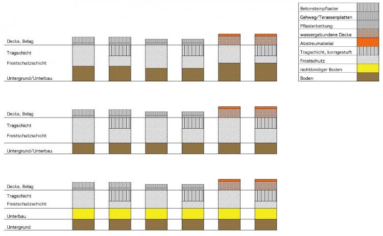

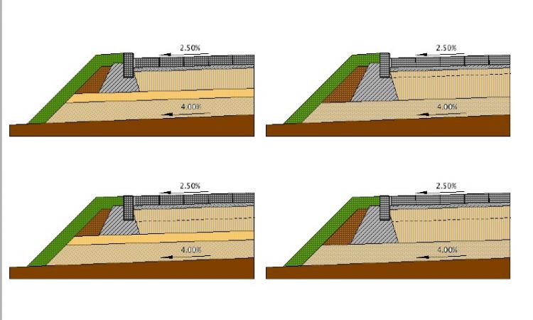

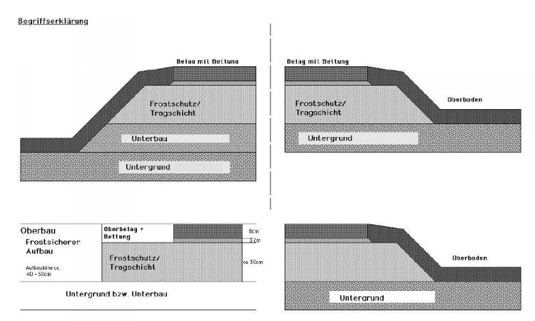

    Zu den Erläuterungen mal ein paar Skizzen
    damit man mit den Begriffen nicht aneinander vorbeiredet
    mal ein paar Musteraufbauten
    Randausbildungen und Schichtenaufbau
    Anmerkungen dazu.
    Die Frostschutzschicht sollte unter der Randbefestigung durchgehen, und wenn der Untergrund frostempfindlich ist sollte dieser mit ausreichendem Quergefälle planiert werden. Der Ausgleich der Unterschiedlichen Gefälle von Deckbelag und Erdplanum wird dann mit der ersten Schüttlage der Frostschutzschicht gemacht.
    Links wird die Frostschutzschicht (mit 2 farben zur besseren Unterscheidung dargestellt) in 2 Schüttlagen eingebracht
    Und die Randbefestigung wie Bordstein, Rasenkante, Pflasterbund setzt man auf eine durchgehende Schicht.
