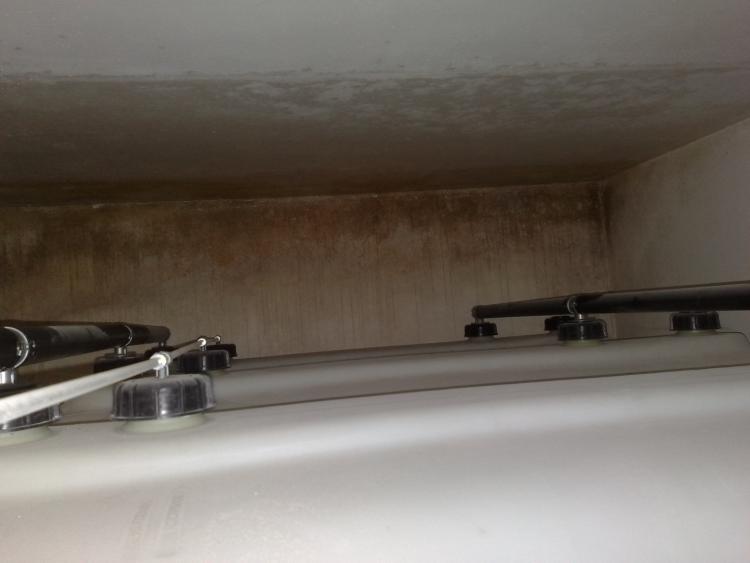

    Das Thema Kosten sprechen Sie am besten mit Ihrem Planer ab. Möglicherweise sind ein Teil der Dämmungen schon reingerechnet (hoffentlich!). Eine unterkellerte Garage mit Verbindung zum Haus würde ich nämlich ohne Decken- und Wanddämmung grundsätzlich nicht empfehlen. Und eine gute Abdichtung der Decke gegen die Feuchtigkeit/das Wasser aus der Garage!
    Ich hab da schon Tropfsteinhöhlen gesehen ohne Nutzung als Hobbyraum.
    Beispiel aus einem Öllagerraum unter einer Garage. An der Wand sieht man schön die Ablaufspuren des Kondensats:
