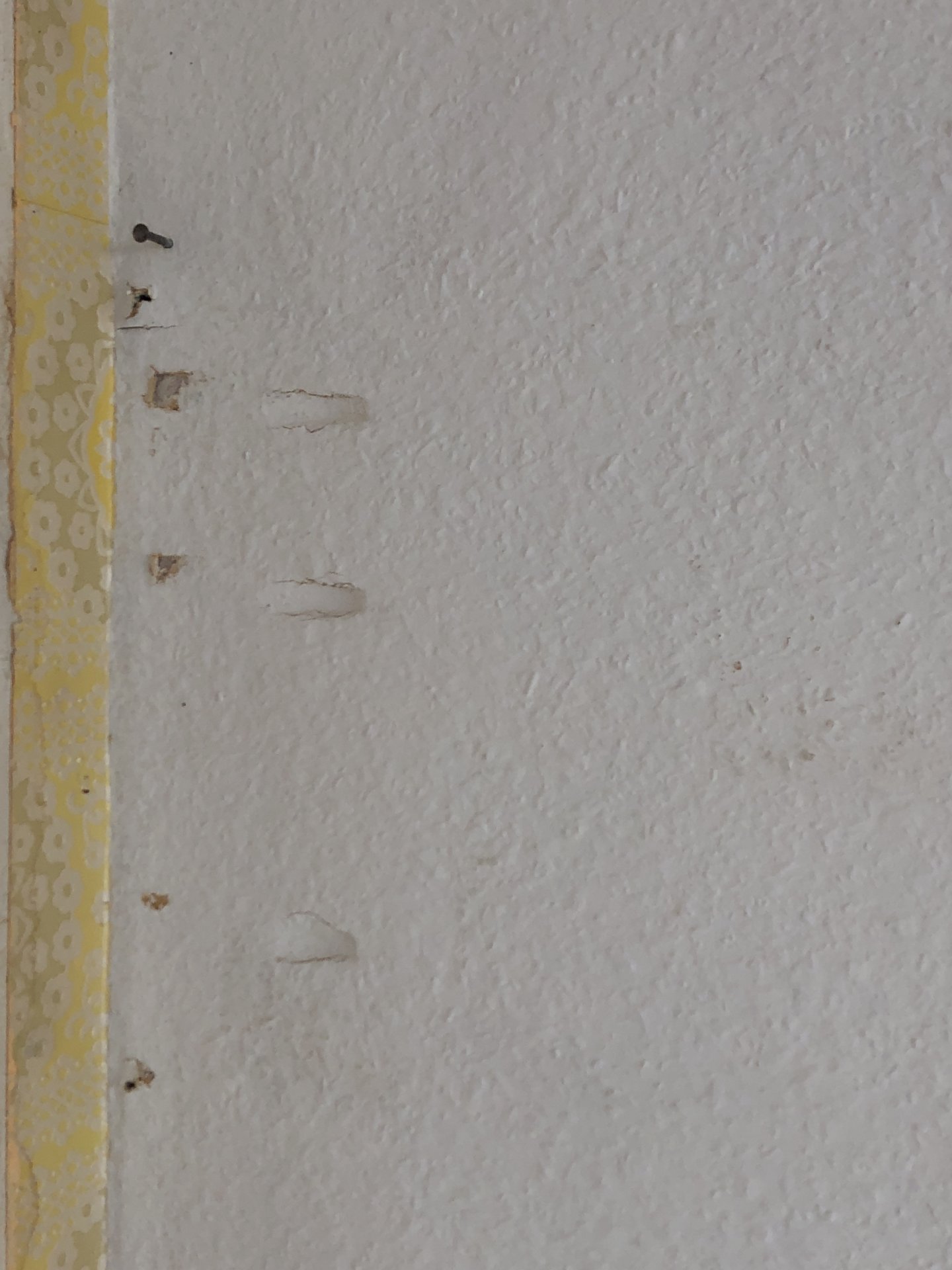

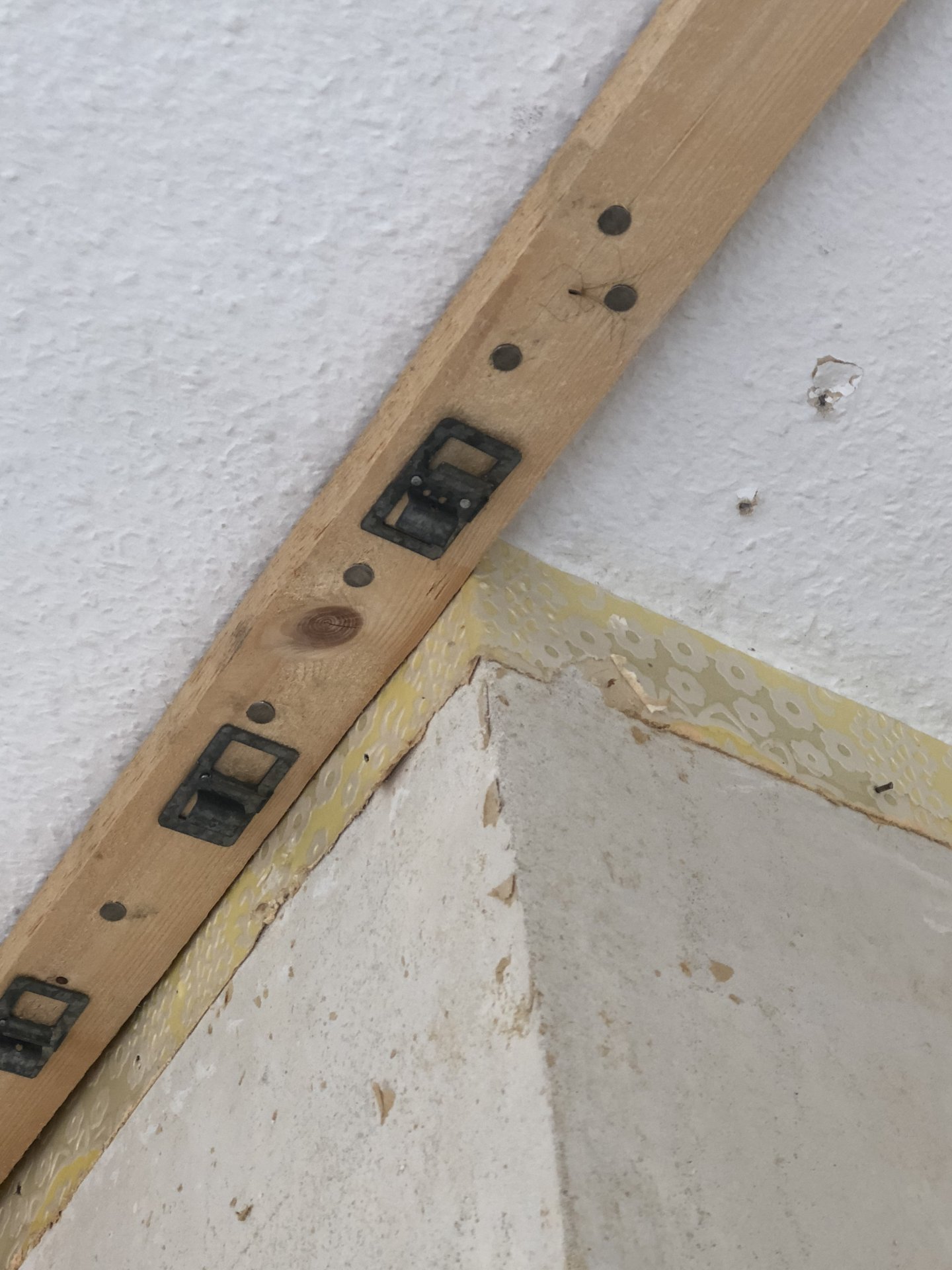

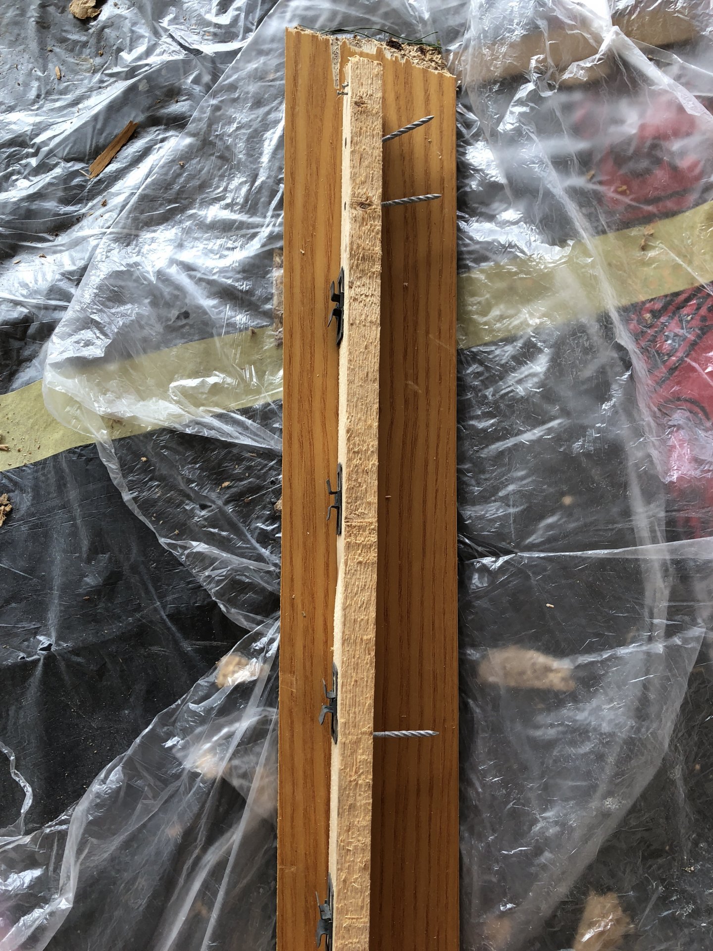

    Wir haben in unserem Haus Bj 1965 die Holzdecke entfernt und nun haben wir ein kleines Problem mit der Unterkonstruktion. Da diese Latten sind dummerweise nicht angeschraubt, sondern ordentlich angenagelt. Wir haben bereits probiert mit Kuhfuss das Holz zu entfernen, leider entstehen in der Decke Löcher... zusätzliche Arbeit
    Hat irgendjemand eine Idee oder einen Tip, wie man hier am elegantesten vorgehen kann. Danke euch allen

    Weiter so machen und ein Stück Holz (habt ihr ja schon da ) als Unterlage zwischen Brechstange und decke legen.
    Es gibt ansonsten noch den zimmermannshammer und klauenhammer sowie Nagelheber als Werkzeuge im Baumarkt zu kaufen
