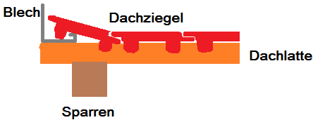

    der Nachbar hat sein Dach "saniert" und den Übergang zu unserer Doppelhaushälfte so gebaut, dass unser Dach jetzt am Übergang so aussieht:
    (Links ist der Übergang mit dem unterliegenden Blech mit Wasserfalz)
    Ist das so ok oder können Ziegel runterfallen?
    Danke und Grüße,
    Markus

    Sind Konterlatten verbaut? Ist der Stein zusätzlich gesichert (Klammer, Schraube, ...).
    So sieht die Sache sehr abenteuerlich aus, ...bin aber kein Dachdecker (vielleicht meldet sich so mal einer). :winken

    Ich bin auch kein Dachdecker würde aber sagen das so wie es gezeichnet ist Regenwasser doch wunderbar unter die Pfannen (hab doch richtig verstanden das die gezeichneten Pfannen deine sind) laufen kann mit der Folge das du dann mal ein gravierendes Feuchtigkeitsproblem haben könntest. Abgesehen davon stellt sich die Frage ob die Pfannen überhaupt halten oder beim kleinsten Wind schon woanders liegen. Ich würde das so nicht hinnehmen und mal ein ernstes Gespräch mit dem Nachbarn führen.

    Schau mal hier rein, ...so ist das nicht fachgerecht und obendrein gefährlich.
    Rede mit dem Nachbarn, zieht einen Dachdecker hinzu oder einen Gutachter (je nach Anforderung).

    Hallo MarkusIrmler,
    im Grunde haben Sie eine unter gedeckte Kehl-/Randeinfassung hier skizziert, welche nach den Dachdeckerfachregeln zulässig und dem Stand der Technik entspricht.
    Wie jedoch meine Vorredner schon kurz dargestellt haben, sind in Randbereichen Sturmsicherungen erforderlich/vorgeschrieben sowie eine Mindesteindecktiefe/Überdeckung des Deckmaterials einzuhalten.

    Wenn der Ziegel so liegt wie im Bild, ist es Pfusch mit und ohne Klammerung!
