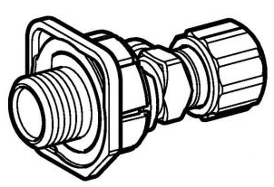

    Hallo
    heute erzählte mir eine Vertreter von einer WC-Spühlkastenfirma, dass Ihr Eckventil mit 1/2" Außengewinde unter Putz installiert werden darf.
    Ich dachte immer das nur Löten und Pressen für Unterputz zulässig ist?
    Er meinte das nur Kupplungen mit Überwurfmuttern nicht unter Putz verlegt werden dürfen.
    Er begründete seine Aussage damit, dass in den 70 Jahren viele Leitungen mit Stahlmuffen unter Putz verlegt wurden und das auch zulässig ist.
    Stimmt seine Aussage?
    Kennt jemand eine DIN oder Ähnliches wo das steht?
    Danke

    Wo soll das Eckventil des UP-Spülkastens sitzen ?
    Regelmäßig sitzen die *im Spülkasten* und somit ist die weichdichtende Verbindung über die Revisionsöffnung zugänglich.
    Ein normales Eckventil mit weichdichtender Übergangsverschraubung an der Ausgangsseite war noch nie unter Putz (also unzugänglich ohne Revisionsöffnung) zulässig und wird es auch nie sein. Geregelt früher in der DIN 1988, heute in der DIN EN 806.

    Ja das war das Vorgängermodell da war es genau so.
    Nun hat man gemeint alles neu machen zu müssen:
    Siehe auch Bild.
    das Eckventil sitzt schon im Spülkasten. Und ist eine Einheit mit dem 1/2" Gwinde.
    Das 1/2 Zoll Gewinde schaut aber hinten raus, und ist somit nicht mehr zugänglich wenn das ganze vermauert ist. Ein herausziehen des Eckventils nach innen scheint auch nicht möglich.

    Das 1/2" Anschlußgewinde des Eckventils ist ein Withworth-Rohrgewinde, konisch 1:16 ... das ist unter Putz zulässig.
    Es geht um das zylindrische 3/8" Gewinde nach der Absperrung ... das ist unter Putz unzulässig.
    Letzteres liegt aber reversibel im UP-Spülkasten.
    Deswegen kann ein Eckventil nicht *komplett* unter Putz verbaut werden ohne dass man eine Revisionsmöglichkeit vorsieht.

    Ok dann hatte der Vertreter recht gehabt. Und ich habe wieder was gelernt.
    Wenn noch jemand hier eine Tabelle einstellt welche Verbindungen unter Putz zugelassen sind und welche nicht wäre das echt cool. Oder vielleicht beschreibt wo "genau" man das findet.
    ZB. Norm DIN EN 806 Seite xx oder Tabellebuche ... usw.
