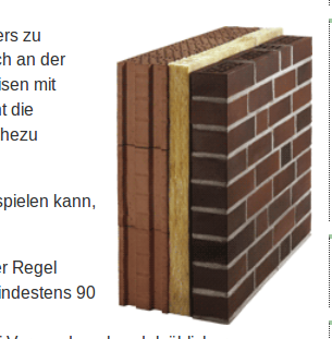

    wie kann man erkennen, ob richtige Pionier oder nur Riemchen an einem Haus verbaut worden sind? Sind Lüftungsschlitze unter den Fenstern und über den Boden nur bei Klinker vorhanden oder auch bei Riemchen?

    Sollte natürlich nicht Pionier sondern Klinker heißen...

    Riemchen sind das :
    Klinker :
    offene Stossfugen unten und oben sind zur Hinterlüftung der Fassade.
