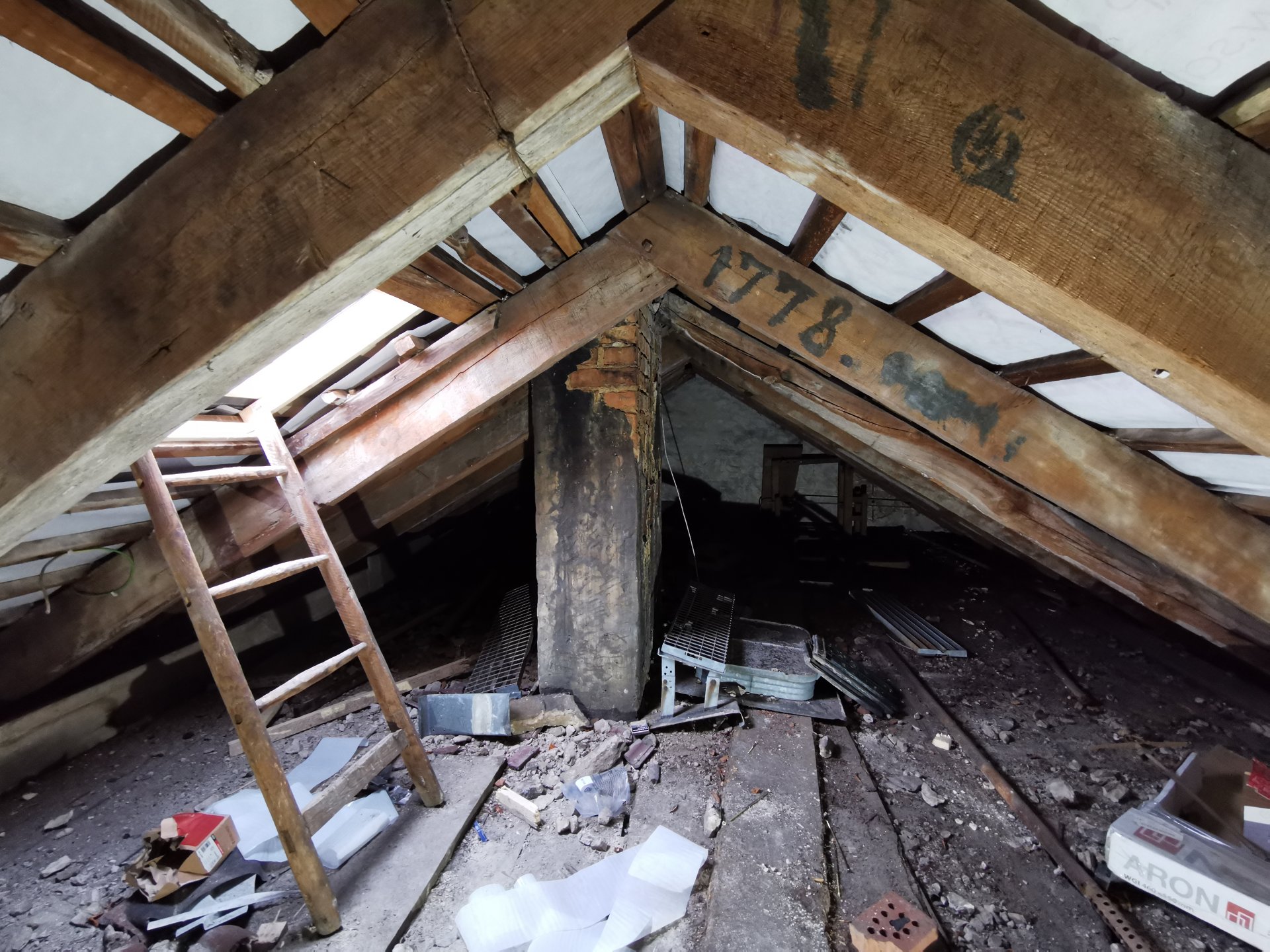

    Wir haben einen alten Hof gekauft und fragen uns, ob es eine einfache Lösung für das folgende Problem gibt (vermutlich nicht):
    Das Dach des Wohnhauses ist neu (Anfang 2020). Die bestehende Eindeckung wurde offenbar entfernt und die Traglattung ausgebessert. Dann wurde auf(!) die Traglattung(!) eine Unterspannbahn aufgebracht. Darüber dann Konterlattung, neue Traglattung und Metallziegel. Aufbau also von innen nach außen wie folgt:
    Sparren (alt)
    Traglattung (alt)
    Unterspannbahn (neu)
    Konterlattung (neu)
    Traglattung (neu)
    Metallziegel ohne Filz (neu)
    Die Unterspannbahnen wurde nicht verklebt. Für uns ist folgendes Problem absehbar: Wenn sich an der Unterseite der Metallziegel viel Kondenswasser bildet, wird das durch die Unterspannbahn nicht abgeführt, sondern es werden sich zwischen den horizontalen Latten "Wassersäcke" bilden, die sich dann an den Überlappungsstellen der Unterspannbahnen in das Haus entleeren.
    Um nicht alles neu machen zu müssen, suchen wir nach einer (vertretbaren, nicht perfekten) Lösung. Wie steht ihr dazu, wenn wir die Unterspannbahnen verkleben und vertikale Latten zwischen der Traglattung (alt) anbringen?

    Hängt die Unterspannbahn denn soweit durch? Welche Dachneigung? Stell doch mal Bilder davon ein.

    Anbei ein Bild vom Spitzboden, rechts sieht man ein leichtes Durchhängen. Die Dachneigung dürfte ca. 35° betragen.
    Weitere aussagekräftige Bilder müsste ich erst noch machen.

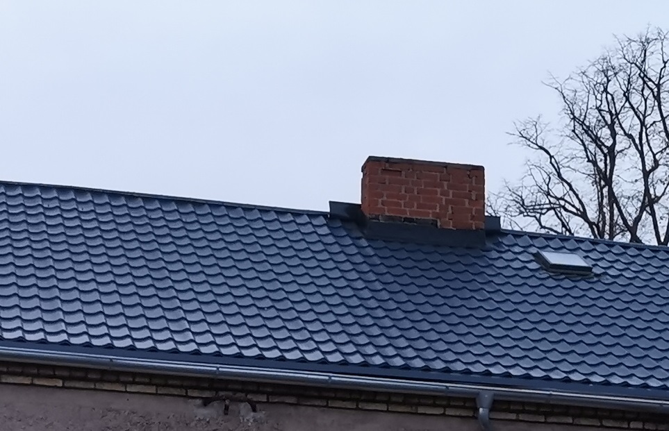

    ich sehe auch Handlungsbedarf beim Schornstein

    Dazu muss ich vielleicht auch noch zwei Sachen ergänzen:
    1. Wir wollen perspektivisch gerne eine Zwischensparrendämmung einbringen. Wenn sich das Wasser in die Dämmung ergießt, wäre das nicht optimal.
    2. Die Verarbeitung scheint insgesamt nicht überzeugend, von außen ersichtlich sind z. B.
    - Schrauben, die die Traglattung (alt) verfehlt haben und einfach unten aus der Unterspannbahn rausstehen (-> Lösung ggf. Metallsäge + Folien zukleben)
    - Schrauben auf den Metallziegeln, die schräg eingeschraubt sind und bei denen die äußere Dichtung deswegen nicht dichtet (-> Lösung ggf. tiefe, konische Dichtungen)
    - dass die Unterspannbahn einfach über dem DFF endet ohne dass das Wasser rechts oder links abgeführt wird
    Ich bin aber kein Profi. Wenn mir jemand sagt, das ist alles nicht so schlimm, dann könnte ich damit natürlich gut leben. Wenn mir jemand sagt, besser einen guten Dachdecker kommen lassen und nicht die offenkundigen Fehler wegbasteln, dann mache ich das.
    Vielen Dank jedenfalls für jeglichen Input!

    Ich liefere bei Gelegenheit noch ein Foto von außen nach. Da wirkt er abgedichtet.
  8. ace
    ace
    21.12.2020
    Hier das Foto von außen. Ein besseres habe ich leider nicht da. Ändert das etwas?
    Auf dem Foto sieht man übrigens noch zusätzlich, dass der Rinneneinhang teilweise nicht sauber abschließt.

    Deine Unterdeckbahn ist nicht fachgerecht verlegt.
    Diese hat auf dem Sparren verlegt zu werden ohne alte Traglatte.
    Ein sauberes abfliesen des Kondensats u. niederschlagswasser funktioniert nicht.
    DIe Belüftung funktioniert auch nicht sauber.
    Konterlatten haben voll auf dem Sparren aufzuliegen, ist bei dir auch nicht der Fall.
    Zweiter Punkt:
    Bei einer sanierung der Dachfläche von mehr als 10 % muss das Dach energetisch saniert werden, wie willst du denn die Dämmung sauber im ausgebauten Wohnraum mit deiner Dampfbremse einbringen ?
    Wie löst du die Übergänge?
    Ist das nur ein Stall oder ist dort drunter Wohnraum und ist Bewohnt?
    Dir sollte auch bewusst sein, dass bei so einer Konstruktion bei einem Sturmschaden keine versicherung nur einen Cent zahlt ! Lass mal jemanden von einer Metallplatte getroffen werden...
    Dein Dach ist murks.

    Und der Schornstein sieht echt übel aus. Innen wie außen

    Tarunio, verstehe ich dich richtig, dass du die Metallziegel, die komplette Lattung und die Bahn entfernen und alles neu machen (lassen) würdest? Wegen der Sicherheitsbedenken: Die nicht auf den Sparren aufliegende Konterlattung scheint mir zumindest an vielen Stellen und (durch die alte Traglattung) bis in den Sparren hinein verschraubt (sieht man im Bereich des DFF).
    Skogen, perspektivisch würden wir das DG schon gerne ausbauen. Auf dem Bild sieht man ja nur den Spitzboden, darunter sind noch ca. 2,20 m DG.
    Das Dach gehört zu einem (unbewohnten) Wohnhaus mit einem Vollgeschoss.

    Skogen, du musst wenn du das Dach erneuerst (Mehr als 10%) und drunter Wohnraum ist die oberste geschossdecke Dämmen, sowie die Dachschrägen im Wohnbereich.
    Technisch zu aufwendig also dämmst du bis in den Spitz oben.
    Gesetzlich vorgeschrieben !
    Ist das nicht geschehen hat der Käufer jetzt ein Problem, wer ein Haus kauft muss inerhalb von zwei Jahren die oberste Geschossdecke Dämmen falls diese nicht den neuen vorschriften entspricht.
    In diesem Fall hätte es aber schon der machen müssen der das Dach erneuert hat.
    Dein Dach ist nicht Fachgerecht ausgeführt, ich verstehe nicht wieso die alte Latten nicht entfernt wurden.
