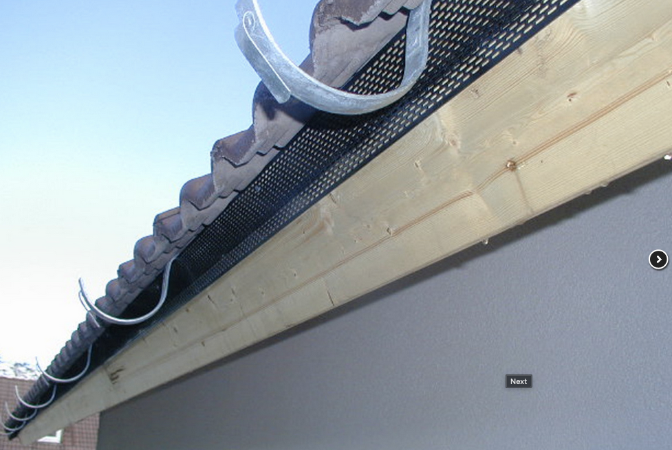

    Guten Abend liebe Forumsmitglieder,
    wir sind Laien und bauen derzeit mit einem Generalübernehmer unser Einfamilienhaus. Ein Dachdecker hat nun unser Satteldach mit 30 Grad Neigung gedeckt und dabei führt die Unterspannbahn nicht in die Regenrinne, sondern darunter. Sie wird unter einem Lüftungsgitter jedoch ohne Tropfblech an das Traufbrett geleitet, sodass jegliches Wasser, welches auf der Unterspannbahn herunterläuft, von "innen" das Traufbrett hinunterläuft.
    Gibt es eine Richtlinie, dass ein "Tropfblech" gesetzt werden muss und die Unterspannbahn darüber gelegt werden müsste, auf die ich mich beziehen kann? Es ist doch nicht normal, dass das Wasser direkt an das Holz gelangt, richtig?
    Ich habe bereits folgende Richtlinie des ZVDH (Zentralverband des Deutschen Dachdeckerhandwerks) gefunden:
    (2) An der Traufe können Unterdach und Unterdeckung mit einem Traufblech ausgebildet als Rinneneinlauf- oder Tropfblech enden. Bei Unterspannungen ist die Verwendung von Traufblechen erforderlich.
    Aber wie "verbindlich" ist diese Richtlinie? Mir ist das Problem mit dem Wasser nur aufgefallen, weil ich zufällig bei stärkerem Regen ins nun gedeckte Dach gegangen bin und würde nun gern eine Variante ohne Wasser innen haben, denke aber dass es einen ordentlichen Aufwand für den Dachdecker bedeutet, die Regenrinne, Teile der Traufe und die unteren Reihen Dachziegel wieder hochzunehmen um an der Konstruktion etwas zu ändern.
    Was meint Ihr? Ein Bild davon siehe Anhang Blick von Innen, plus ein Bild wie die Konstruktion von Außen in etwa aussieht.
    Danke und Gruß

    Diese ist verbindlich,
    4.2. TRAUFE Abs. 2-3:
    (3) Bei Unterdächern (Ziffer 1 der Tabelle 1) werden die Bahnen auf das Traufblech geführt. Der Anschluß des Unterdachs an das Traufblech erfolgt entsprechend den "Regeln für Metallarbeiten im Dachdeckerhandwerk". Anstelle eines Traufbleches aus Metall kann die Abdichtung entsprechend nach unten geführt werden. In diesem Fall muß die Bahn UV- beständig oder geschützt sein."
    Das können bezieht sich auf die möglichen Ausführungen von verschiedenen Deckungen und Blechformen , ob nun noch Keilbohlen etc dazu benötigt werden.
    Wenn die USB bis zur Rinne geführt wird , muss zwangsläufig zur Lagesicherung UV fest etc ein Blech verwahrt werden , wenn sie vorher endet genauso.
    Das ist so wie ausgeführt ein Mangel.

    Danke für die Antwort SIL! Der Dachdecker hat dies vor Ort dann auch als Mangel anerkannt und ist dabei diesen zu beheben.
