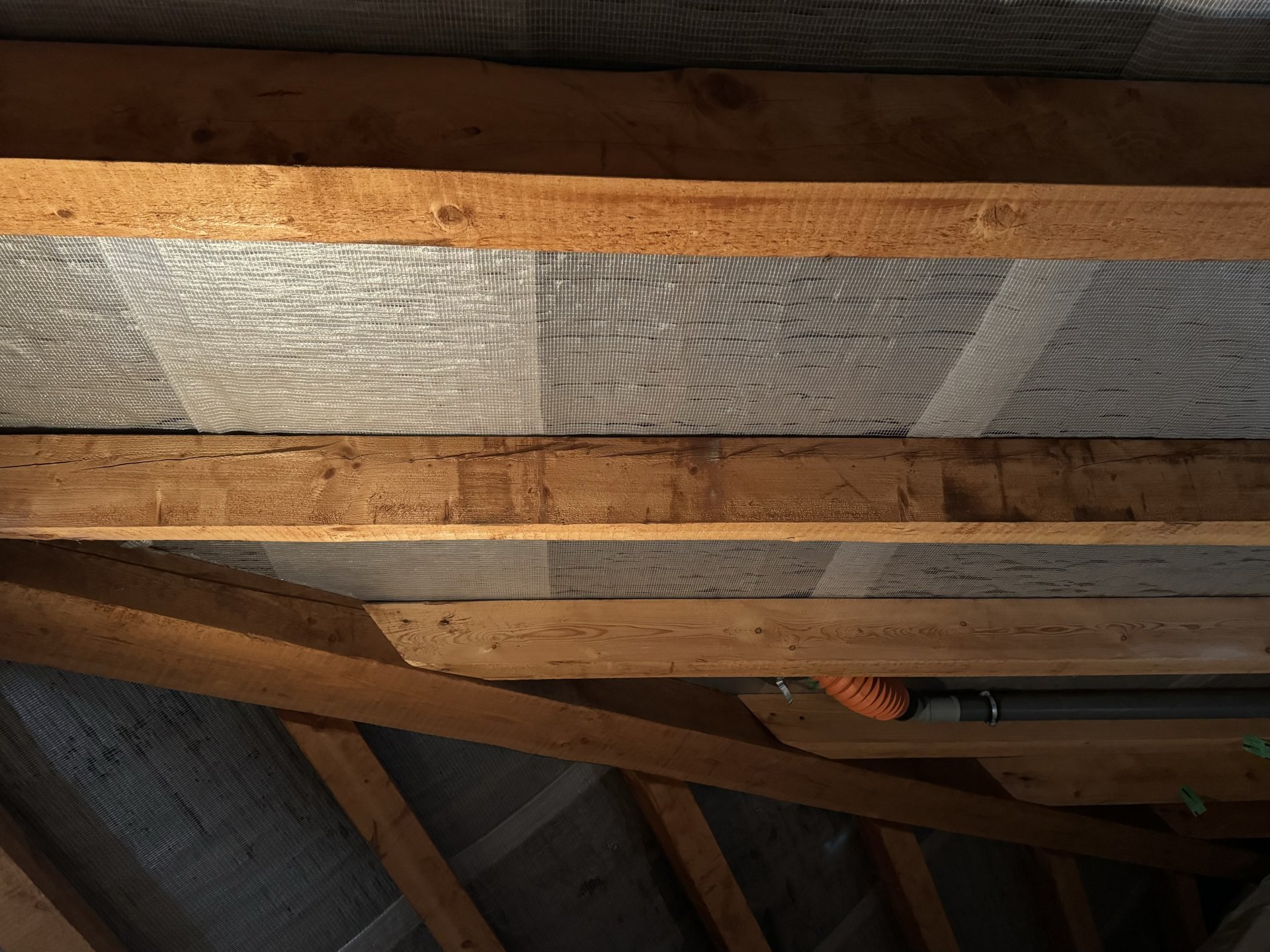

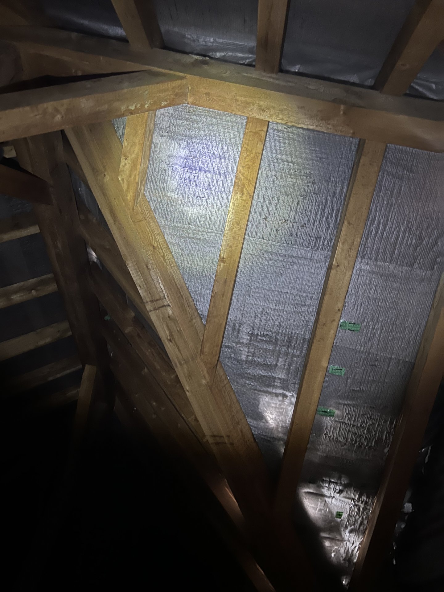

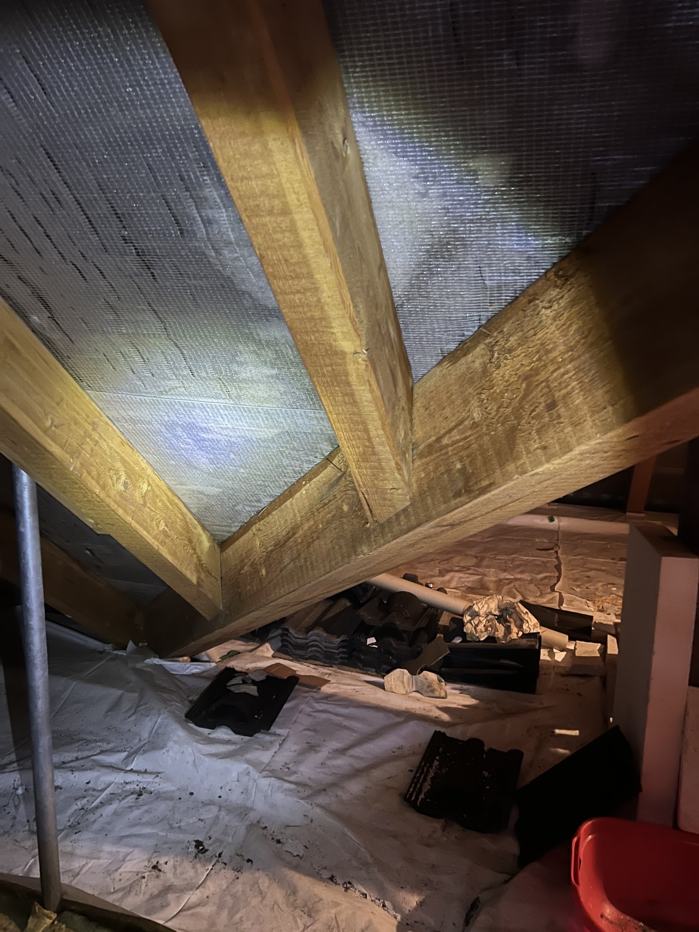

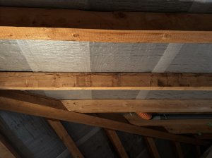

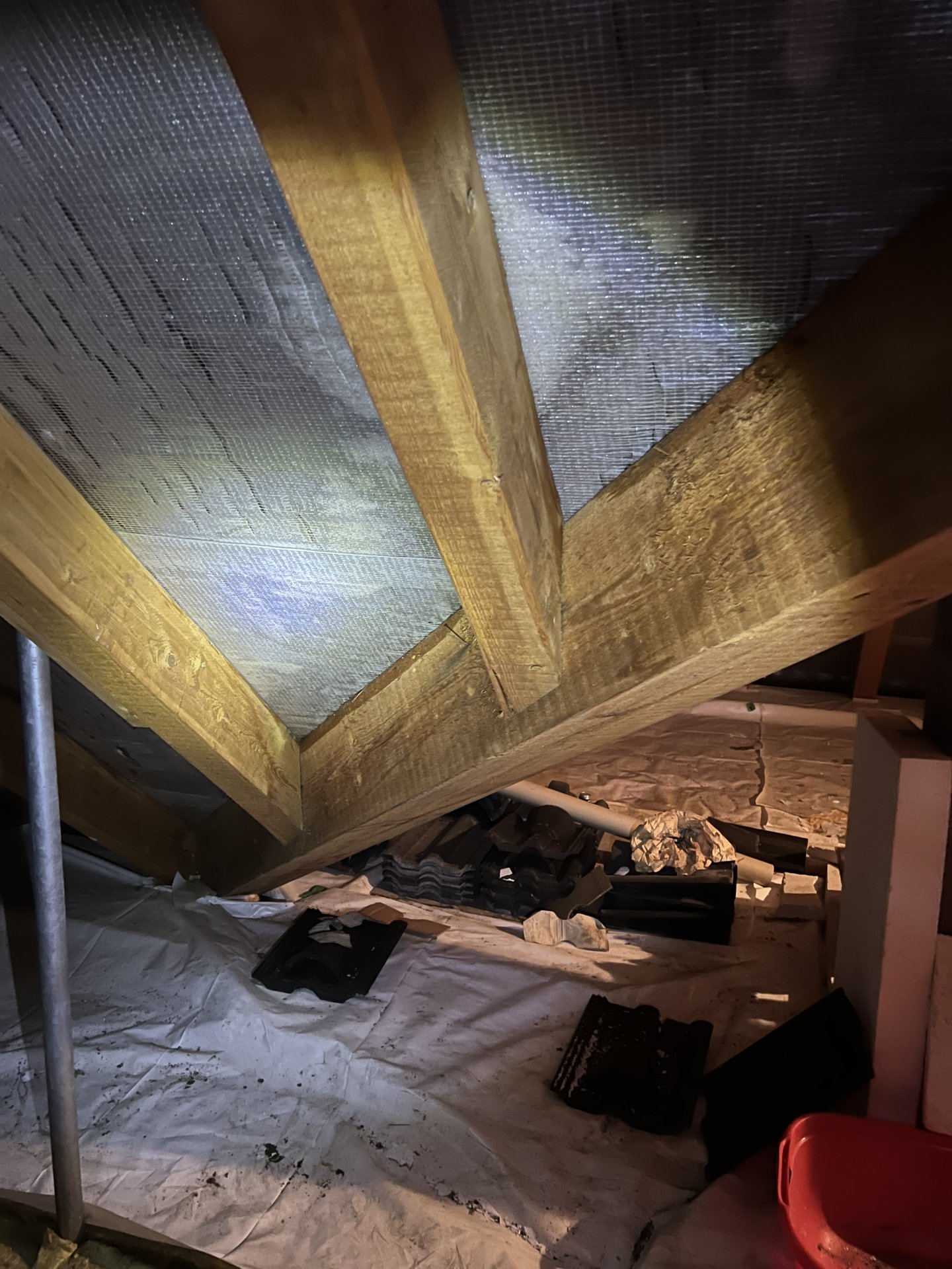

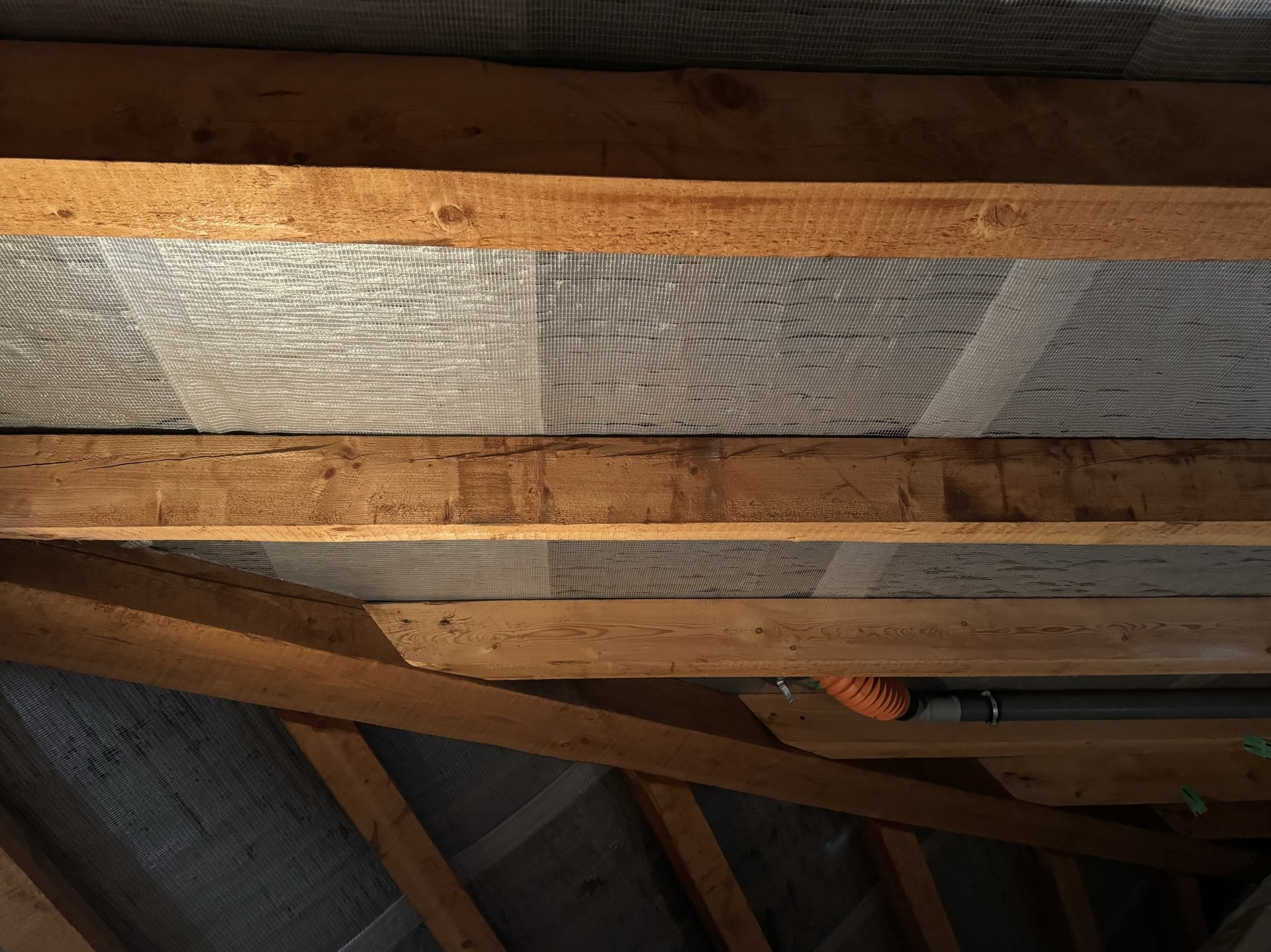

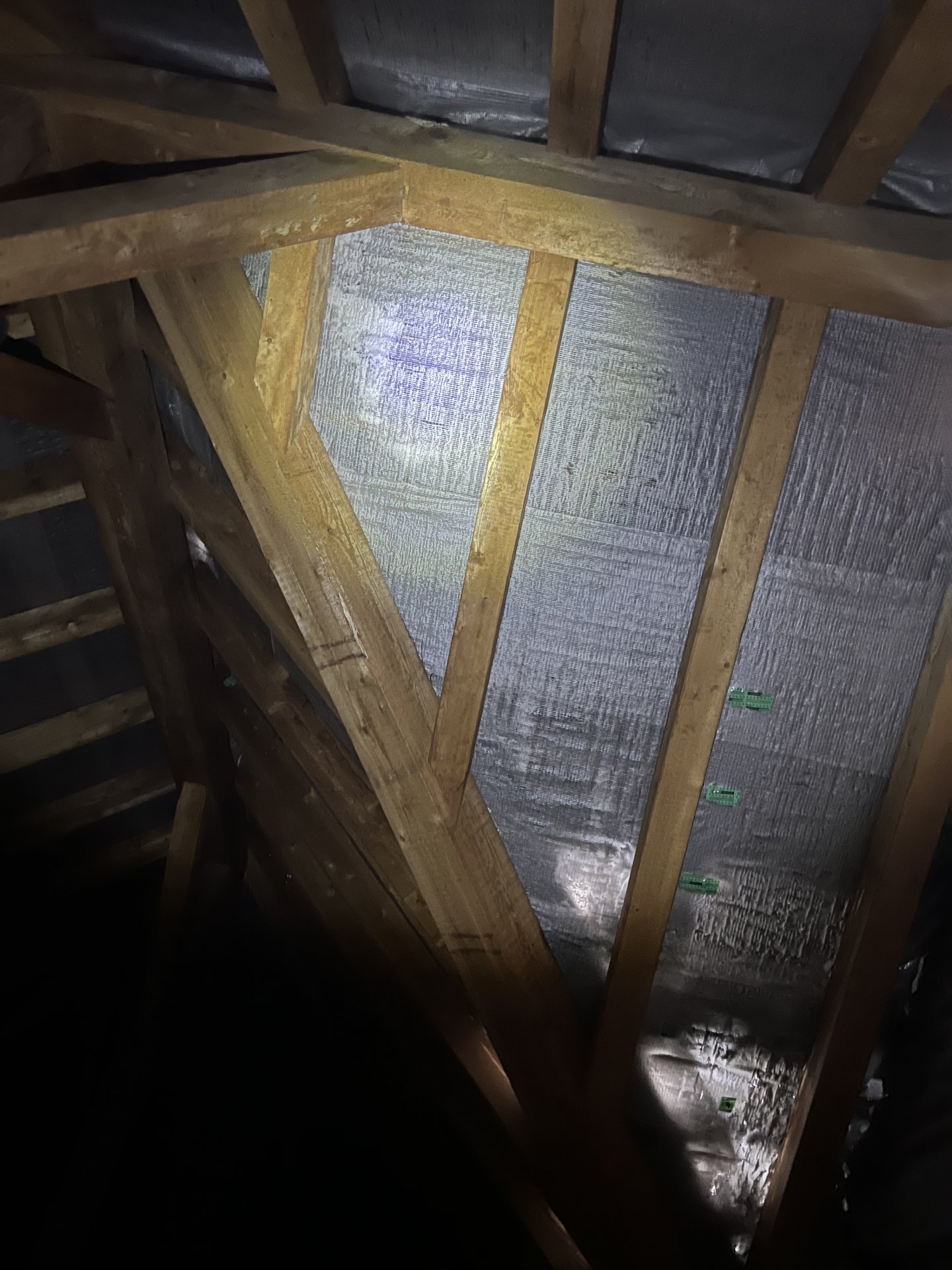

    Hallo, bei unserem Bungalow löst sich die Unterspannbahn auf. Das Haus ist von 1994. Es ist ein Kaltdach, Dachneigung ca 38Grad. Dämmung auf der Geschossdecke wollen wir nächstes Jahr mal neu machen und mit OSB Platten auslegen. Es liegen Frankfurter Pfannen drauf. Die sehen alle noch gut aus. Im Winter drückt der Schnee an der Kehle immer mal rein aber ansonsten konnte ich bisher kein Wasser oder Schneeeintritt entdecken. Wir wollen das Dach auch nicht ausbauen. Würde gern wissen wie Problematisch das ist und was ihr meint?
    Ein Dachdecker meinte beobachten und immer mal schauen wenn es Stürmt und Schneit. Ein anderer meinte die Bahn sollte man tauschen. Das würde so wie ich es verstanden habe aber bedeuten. Dach komplett runter, Bahn neu und dann wieder die Steine drauf. Unterspannbahn von innen erneuern habe ich auch gelesen aber da scheint man sich auch uneins zu sein. ;-)
    Ich hatte überlegt um den Bereich der Kehle die Bahn erneuern zu lassen aber den Rest weiß ich nicht. Sind in Summe ca 180qm. Das wird ziemlich teuer zumal die Eindeckung noch gut ist und die Lattung auch nicht schlecht aussieht.

    Tja, das sieht noch relativ gut aus! Im Reihenhaus von 1976 liegt unter Frankfurter Pfanne die gleiche Unterspannbahn. Dann kommt die damals wegen der nicht diffusionsoffenen Bahn wie dieser die erforderliche "Abstandsschicht", dann alukaschierte Glaswolle und dann Gipskarton. In der letzten Ziegelreihe vor dem First sitzen in regelmässigem Abstand Lüftungsziegel. Von der Bahn ist teilweise nur noch das Kunstoffgerippe vorhanden! Ist aufgefallen als was an den Dachflächenfenstern zu reparieren war. Der Schock sitzt tief.
    Viel schlimmer als auf diesen Bildern. Schnee und Regeneintrag landet in dem Fall auf der Isolierung, kann aber wieder ablüften (hoffe ich?!?) . Die GK Platten haben keine Wasserflecken!
    Da ist auch die Frage, Dachpfannen runter, Latten runter, Unterspannbahn neu und wieder zumachen?
    Oder gleich alles runter und Modell Dachschalung? Dann zuvor die Glaswolle auffüttern dass die auf Press an der neuen Dampfbremse anliegt und darauf dann die Schalung?
    Im Falle des unausgebauten Kaltdaches mit letzter Geschossdecke gedämmt vom TE finde ich das gar nicht schlimm! In den 60ern war da noch gar nix und man kuckte von unten die nackten Ziegel an. Das ging auch gut. Kenne zig solcher Kaltdachböden. Ich würde an der Stelle des TE warten, bis eine Dachsanierung/PV ansteht und es dann erneuern. So lange nur immer wieder kontrollieren.
    Aber was mach ich mit ausgebautem Dachboden und komplett zerbröselter Bahn?
