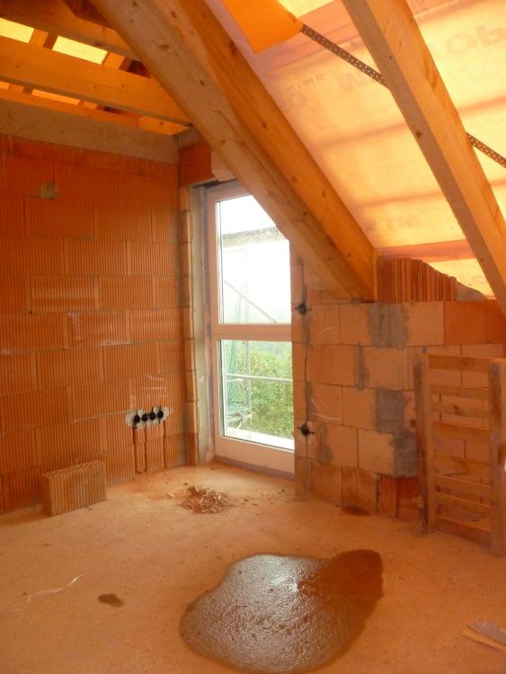

    unser Dach verfügt momentan über eine Unterspannbahn, ist aber noch nicht eingedeckt.
    Bei dem heftigen Regen Freitag/Samstag ist Wasser ins Haus eingedrungen (s. Anhang).
    Laut unserem Bauleiter gibt es vier verschiedene Kategorien von Unterspannbahnen, unsere muss "wasserdicht", jedoch nicht "regendicht" sein.
    Ich habe dazu verschiedenen Aussagen im Netz gefunden und wollte nun nochmals sichergehen:
    Ist dies korrekt so oder haben wir eventuell ein Problem ?

    ab einer bestimmten Dachneigung ist die Anforderung an dem Unterspannbahn größer. Es wird dementprechende Produkt eingebaut. Das bei Starkem oder Dauerregen Feuchtigkeit durchkommt ist nicht so dramatisch. Nach Dacheindeckung ist die vollständige Regenschutz gegeben.

    Sieht eher nach aus das kein Nageldichtband verwendet wurde

    Ich würde hier eher den Fehler in der Kehlausbildung suchen

    ernst: Bei DEM Wetter darf es durch eine blanke USB durchaus mal durchsuppen. Die Mengen an Wasser scheinen ja auch überschaubar zu sein, so dass 99,9999% ordnungsgemäß abgelaufe sind. Eine Leckagensuche (drin finster und aussen hell, nach aussen schauen) kann trotzdem nicht schaden ...

    Hast Du mal geschaut von wo das Wasser genau gekommen ist? Vom Himmel ist klar ;-)
    Aber Wasser sucht sich ja bekanntermaßen seinen Weg.

    wenn nach dem Aufbringen der Dachfolie nicht gleich das Dach eingedeckt wird, muss die Unterspann-/Unterdeckbahn die Funktion der Behelfsdeckung erfüllen. Das muss der Hersteller der Dachfolie angeben. Erkennen kannst Du das an der Klassfizierung der Dachfolie (USB-A für Unterspannbahnen; UDB-A für Unterdeckbahnen). Außerdem muss der Hersteller angeben, über welchen Zeitraum die Funktion der Behelfsdeckung gegeben ist (z.B. 4 Wochen).
    Aber auch Tarunio hat natürlich recht, denn die Behelfsdeckung erfordert immer eine Nageldichtung zwischen Konterlatte und Dachfolie.

    Nee mein Lieber musse eben nicht....es sei denn es wurde vorher eine regensichere Behelfsdeckung vereinbart......Ansonsten kann eine diuffusionsoffene Unterdeckbahn nicht wasserdicht sein..Sicherlich ist im vorliegenden Fall bei der Überdeckung ein Fehler aufgetreten, den man aber beheben kann.......außerdem ist ein Dach erst dann regensicher, wenn die Dachdeckung aufgebracht ist...

    War bei mir genauso. Das sind Stellen wo genagelt oder getackert wurde. Nachdem die Pfannen drauf waren, war alles dicht.

    Bei mir war es auch so, wegen der Nägel und des Tackerns.
    Knall die Pfannen da rauf
