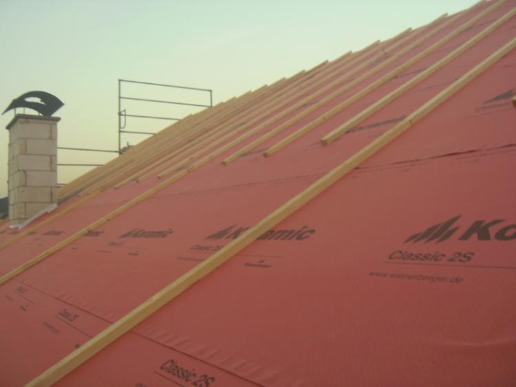

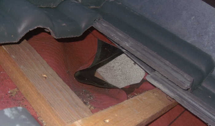

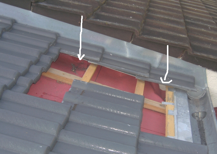

    Guten Morgen an die Fachleute,
    nachdem mein Dach (vieleicht kann sich der eine oder andere an mich erinnern) immer noch nicht auf der Reihe ist, bin ich am erarbeiten einer Mängelliste.
    Ich habe mir das blaue Buch der Dachdecker gekauft und auch schon einiges formuliert.
    Leider blicke ich bei der Frage ob die Unterspannbahn verklebt sein muss nicht durch. Diese ist auch fast ausschieslich quer verklebt, die Längsstöße sind nicht sichtbar. Wir haben eine Unterspannbahn mit 2 Selbstklebestreifen die zusammenkleben. Unten (Traufe) wurde ein Stück Bahn ohne Klebestreifen eigefügt. Dieses Stück Bahn verklebt sich jetzt nicht richtig mit dem Klebestreifen der darüberliegenden Bahn.
    Brauchen wird Nageldichtbänder?
    Wir haben ein Satteldach mit ca 30 Grad, das Dach ist ausgebaut und bewohnt.

    Hey Helmut
    Das kommt auf deinen Dachziegel drauf an, welche Regeldachneigung er besitzt und ob du eine exponierte Lage bist usw. sollte dein Dachziegel Regeldachneigung 30 ° haben kannst drauf verzichten.....
    Es muss immer Objektive betrachtet werden, bist du im Hochgebirge würde ich vielleicht eine verklebte nehmen, ich nehme nur noch verklebte wegen den paar Cent ......
    Bei deiner Pfanne wird die Regeldachneigung 22 ° sein
    DIe Wandanschlüsse müssen sauber neu verlegt werden die Unterdeckbahn gehört 5 cm über die Dacheindeckung an der Wand hochgeführt...
