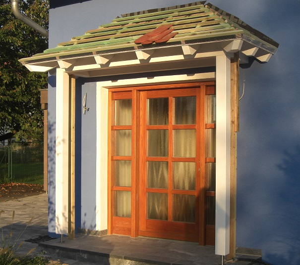

    Hallo Forumsmitglieder,
    ich habe an meinem Haus ein kleines Vordach als Walmdach geplant bzw. schon begonnen.
    Nun kommt der Blechner nicht bei um die Dachrinne und den Wandanschluss anzubauen, was wiederrum heißt dass der Dachdecker das Walmdach nicht Decken kann.
    Die Unterspannbahn liegt nun schon seit Ende September offen und im Moment fällt Schnee und die Temperaturen sind auch schon im minus Bereich.
    Wie lange kann/darf die Unterspannbahn dem Wetter (direkte Sonneneinstrahlung, Schnee, Regen...) ausgesetzt sein ??
    Gruss

    Du solltest erst mal die unteren Latten wieder abmontieren und dort mal das notwendige Tropfblech montieren...
    Dazu noch mal ein vernünftiges Brett für die Dachrinne...
    SO ist das doch kein Arbeiten...

    Nein, es gehört ein Tropfblech unter die Folie... Du brauchst ein Traufblech für die Dachrinne (oder halt am Stück montiert) und zwingend ein Blech auf die Schalung...
    Bauder anrufen, nachfragen. 4 Wochen sind aber überhaupt kein Problem für diese Folie, 6 auch eher nicht...

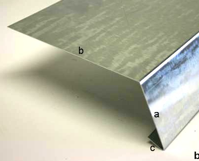

    Meinst du sowas ?
  6. #6 Kalle88, 30.12.2014
    Kalle88
    Kalle88
    16.08.2013
    6.160
    Dachdecker/ Kaufmann
    Deine Unterspannbahn ist eine Wasserführendeebene! Daher braucht es ein Tropfblech um Schalungs-Stirnseite und Balkenköpfe konstruktiv zu schützen. Das Blech übernimmt die Entwässerung und entwässer entsprechend frei auf die Fläche. Es unterscheidet sich nicht von einem Rinneneinhangsblech - dein Foto. Gegen Insekteneinflug würde ich noch Stirnseitig ein Trauflüftungsband montieren - 50mm Breite sollte hier ausreichen.

    Ich denke eher, das eine Eingangsüberdachung als untergeordnetes Bauteil von diversen Vorschriften befreit ist. Sicherlich ist es schöner alles richtig zu machen, aber hier wurde bisher ordentlich gearbeitet und zu erwartende Schäden sind eher unwahrscheinlich.
    Die Blecharbeiten wirdim Winter niemand gerne ausführen, da die Bleche bei diesen Temperaturen nur schwer zu bearbeiten sind. Die Unterspannbahn kann zwar einiges abe, dennoch würde ich bei längerer Arbeitsunterbrechung lieber eine Plane nutzen
