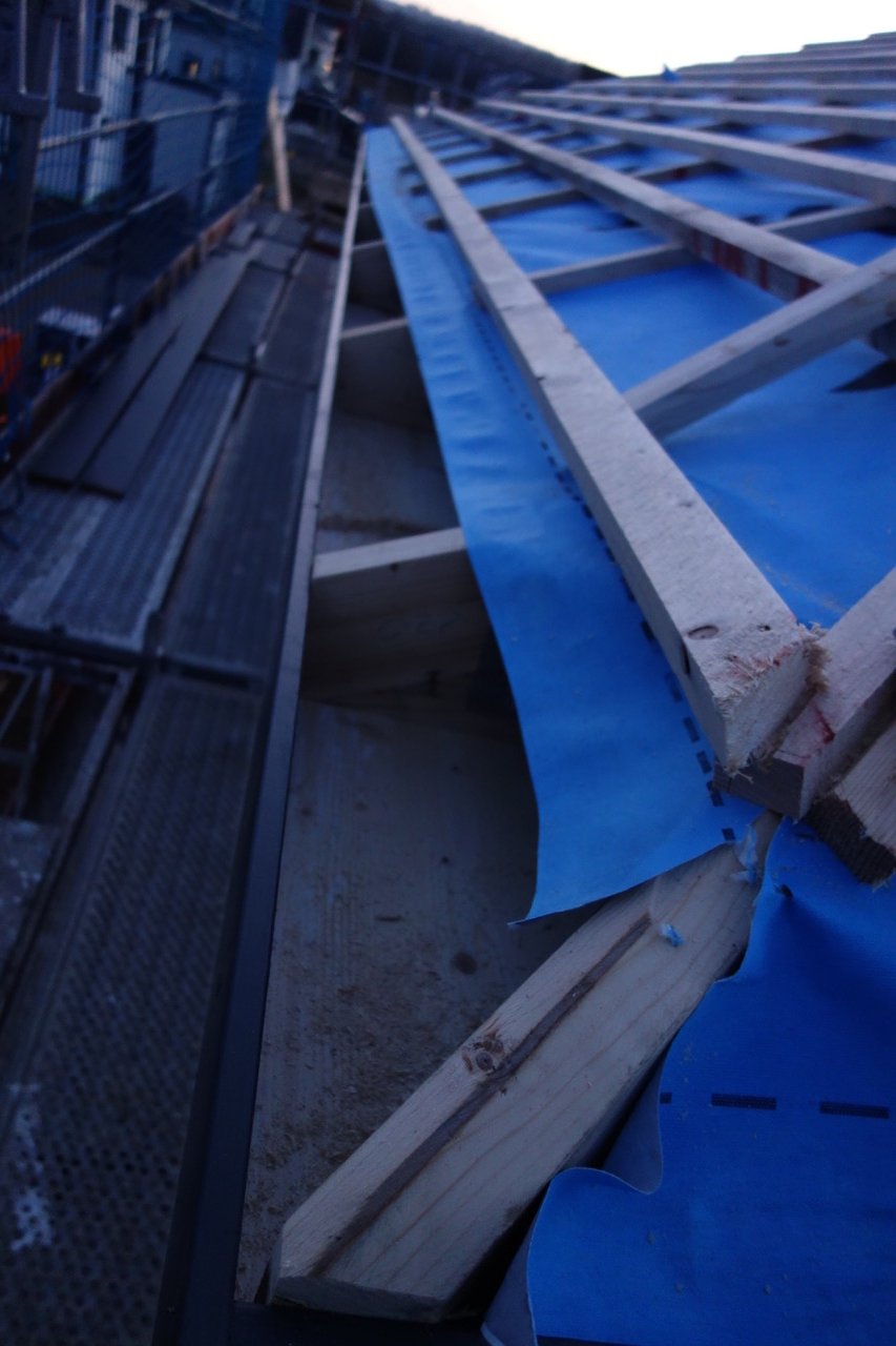

    ich lasse gerade ein EFH Haus erstellen und die Dachdeckerarbeiten sind fast abgeschlossen. Mir ist aufgefallen, dass die Unterspannbahn an der Traufe zu kurz ausgeführt wurde. Das wurde dann mit viel Klebeband gelöst und mir mehrfach versichert, dass das so in Ordnung sei. Wie seht ihr das? Ist das ein Mangel?
    Viele Grüße, Thomas

    Nicht gut, wie endet denn die Folie an der traufe ? Ist ein tropfblech montiert worden ?

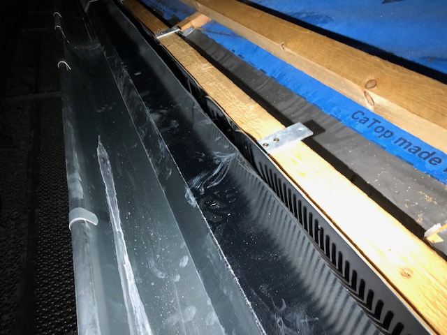

    Ein Tropfblech ist montiert worden. Die Unterspannbahn wurde da drauf geklebt bzw. an der zu kurzen Stelle eben mit Klebeband verlängert und da drauf geklebt.

    Das hält nicht lang genug. Die USB sollte weit genug auf den Rinneneinhang geführt werden und dort mit Klebeband lagefixiert werden.
    Kein Mensch weiß wie viele Jahre diese Klebebänder halten - vielleicht 5-10 Jahre? Danach kommt es zu Ablösungen und Wasser welches auf der USB herunter läuft gelangt in den Dachkasten und führt dort zu Fäulnis.
    Das würde ich so nicht abnehmen - auch nicht mit verlängerter Gewährleistung.

    Das mit der Rinne ist kein Tropfblech sondern ein Traufblech.
    Das Tropfblech ist unter der Rinne bei deiner Konstruktion wenn eines vorhanden ist.
