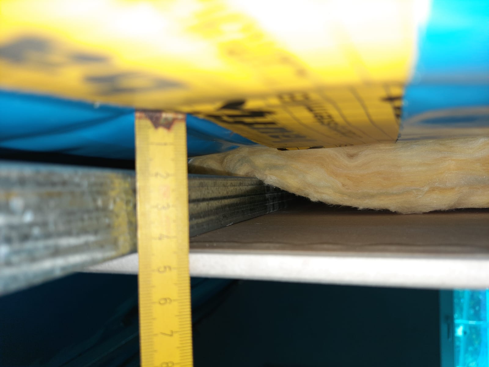

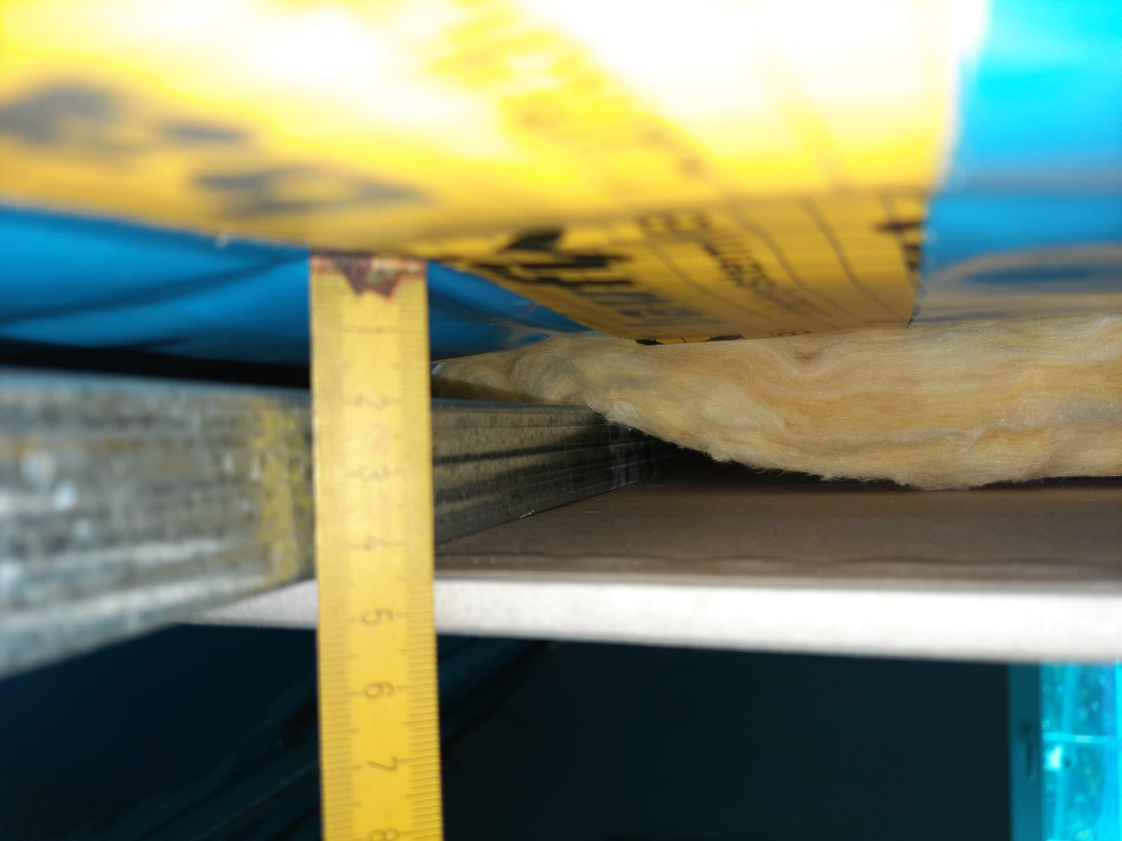

    Wir haben bei unseren Neubau eine Zwischensparrendämmung und eine Untersparrendämmung vereinbart.
    Laut Vertrag muss die Untersparrendämmung mind. 6cm stärke haben.
    Der Bauunternehmer hat zur Befestigung der Dämmung Metallprofile eingebaut an denen die Rigipsplatten befestigt werden, die Untersparrendämmung wurde im Bereich der Profile auf ca. 2cm zusammengedrückt.
    Uns interessiert jetzt die Frage sind Metallprofile erlaubt und wenn ja darf das Profil leer bleiben oder muss es auch mit Dämmung gefüllt werden?
    Gibt es es Norm die den Einbau regelt und wenn ja welche?
    Gruß Bastian

    Lt. Meinem Wissen gehört die Untersparrendämmug im besten Fall quer unter und zu den Sparren verlegt, um somit die Wärmebrücke Sparren Holz etwas zu entschärfen.
    Zeitgleich muss die Dämmung zwischen die Konstruktions Hölzer oder Profile.
    So habe ich das noch nie gesehen, bin aber auch kein Trockenbauer.

    Zusammengedrückte Dämmung hat null Wert,
    Metallprofile sind selbstverständlich erlaubt,
    die Dämmung wird passgenau zwischen die Profile geschnitten,
    In die Profile werden Streifen geschnitten und eingelegt

    und die sind es offensichtlich auch nicht...
