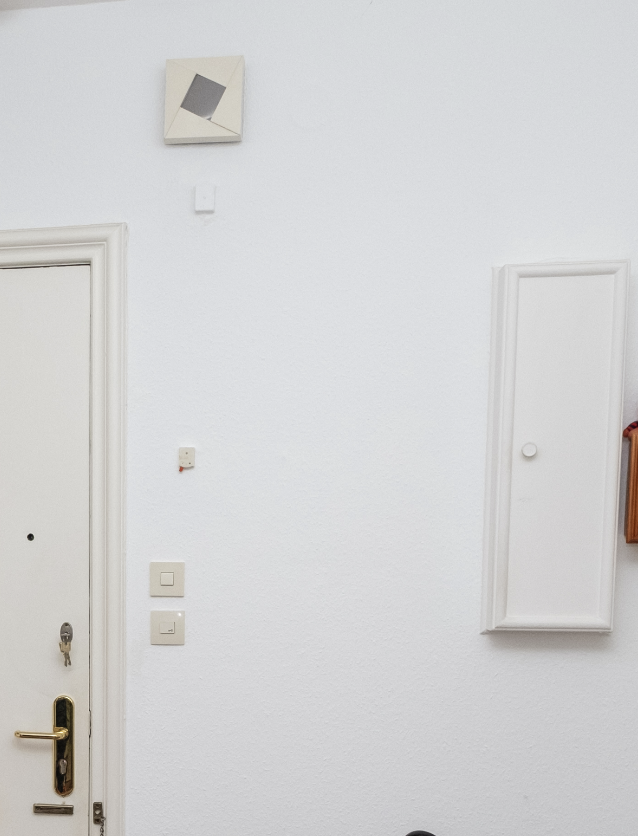

    ich möchte von einem Elektriker-Unternehmen in einem MFH aus den 1950er Jahren in 8 Wohnungen einen Zählerschrank aus dem Baujahr durch eine Unterverteilung der Gegenwart ersetzen.
    Die Zählerkästen sind 25x70 cm groß. Der Elektriker schlägt eine Aufputzverteilung vor. Ich würde gerne das alte Loch nur etwas verbreitern und eine moderene UP-Verteilung einsetzen.
    Alle Verteilungen die ich finden kann, bspw.
    - Striebel und John: https://pim.striebelundjohn.com/bme/d/o/doc_mon_129380_sall_aqu_v4.pdf
    - Hager: https://assets.hager.com/step-conte...ang.all/78587_MOA_Volta_UP_6LE001207E_web.pdf
    Alle haben Befestigungen die zur Seite gehen und damit auch noch Maler/Tapetenarbeiten erfordern. Gibt es einen Hersteller, der eine Unterverteilung herstellt die nur nach hinten oder zur Seite befestigt werden kann?

    Alle UP Verteiler kann man bauseits auch “nur nach hinten” oder “nur zur Seite” ohne Streifen / Anker einbauen.
    das ist überhaupt nicht das Problem hier
    das Problem ist, dass du Zählerplätze brauchst und dass es vermutlich sowieso nicht zu vermeiden ist zu stemmen wenn du nun 5 adrig anfahren musst, ÜSS einbauen usw.
    die Maler oder tapezier arbeiten sind das geringste Problem hier

    ok, dann ist das doch überhaupt kein Problem
    Hier einen 34 vom breiten UP Verteiler zu setzen

    klar Überspannungsschutz und die 5x10mm2 Leitung ist auch Teil des Angebots. Nur hat man mir Aufputzkästen zur Montage über den ehemaligen UP-Kästen angeboten...
    Andere Frage war auch ist 5x10mm gut, oder sollte man 5x16mm nehmen um für die nächsten Jahrzehnte vorbereitet zu sein?

    Meine Glaskugel ist zwar grade auch zur Wartung, aber innerhalb der Wohnung würde ich jetzt keine exorbitante Steigerung der Lasten erwarten. Die findet aktuell in der Garage bzw. im Heizungsraum statt.
    Wie wird denn Warmwasser bereitet? Eventuell noch eine Reserve für den Durchlauferhitzer vorsehen, dann solltest du auf der sicheren Seite sein.

    Danke für eure Hinweise. Heute mit dem Meister des Elektrikerbetriebs gesprochen. In der ist jetzt auch ein UP-Unterverteilung möglich. Er plant die Anker zu kürzen sodass sie unter der Blende verschwinden.
    Danke Euch
