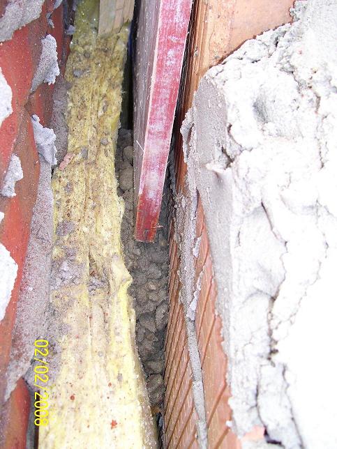

    Hallo zusammen. Ichbin neu hier und habe mal ne Frage.
    Wir sind gerade am Bauen und unser Robau ist fertig gestellt.
    In manchen Punkten bin ich mit der Auführung nicht gerade sehr zufrieden. Unser Rohbau ist mit Porenbeton-Steinen gebaut. Oben am Giebel hat man wohl keine Poroton Steine mehr gehabt und hat die letzten Lücken oben mit Klinkersteinen aufgemauert. Desweiteren ist die Dämmung nicht überall optimal ausgeführt worden. Gedämmt wird mit 2 x 6 cm. An manchen Stellen jedoch haben die Herren vom Bau nur eine Dämmmatte verwendet anstatt 2. So habe ich manche Stellen, die nicht richtig gedämmt wurden. Da ich oftmals um Aubesserungen bat, auch was andere Sachen betrifft, und noch nichts geschah, dachte ich nun um Kürzung der Rechnungen vom Bauträger. Kann man das so einfach machen oder gibt es dann Probleme ? Würde mich über Eure Antworten freuen. Danke

    um Beseitigung bitten, nutzt leider nicht immer, wer schreibt der bleibt. Da gehört eine Mängelanzeige mit Fristsetzung geschrieben
    wer betreut Sie vor Ort? wahrschenlich keiner, dann wird es jetzt Zeit, sich fachkundige Hilfe zu holen
    gibt es Fotos, die Sie hochladen können?
    was Sie schildern, hört sich nicht gut an

    Vielen Dank für Ihre schnelle Reaktion. Ich werde morgen weitere Bilder einstellen. Bei diesem Bild musste noch nachträglich Beton unter die Fetten gegossen werden und da ist dann hinter die Dämmung Beton gelaufen. Dieses wurde nicht entfernt. Ist dies schlimm ?[​IMG]

    Ja wie denn jetzt, Porenbeton oder Poroton?
    Wie sehen denn die letzten Lücken aus? Bilder wären in der Tat sehr hilfreich um sich mal eine Meinung zu bilden.
    Wer hat denn die Rechnung geprüft? Sie? Worauf basiert denn die Kürzung? Auf Ihrem Gefühl? Auf Ihrem Fachwissen (Poroton/Porenbeton/Klinkersteine).
    Ob es da Probleme gibt? Ich würde sagen ja. Wenn Sie als Laie das Gefühl haben dass dort nicht einwandfrei gearbeitet wurde, müssen Sie das belegen.
    Ein Gefühl reicht da nicht aus. Der Rohbau ist fertig. Wie sieht denn der Vertrag aus, kaufen Sie am Ende ein Stück Haus? Oder sind Sie jetzt schon Bauherr? Ist es ein VOB Vertrag? Dann holen Sie sich für die Abnahme mal einen Fachmann ins Boot.
    Stichwort Öffentlich bestellter und vereidigter Sachverständiger.

    Anhand des ersten Bildes würde ich dass auch dringend empfelen.
    Beton (=Wärmebrücke), kein Anschlag gemauert, irgend welcher Mörtelbatzen usw. Das läßt schon schlimmeres erahnen als Sie erkennen können.
