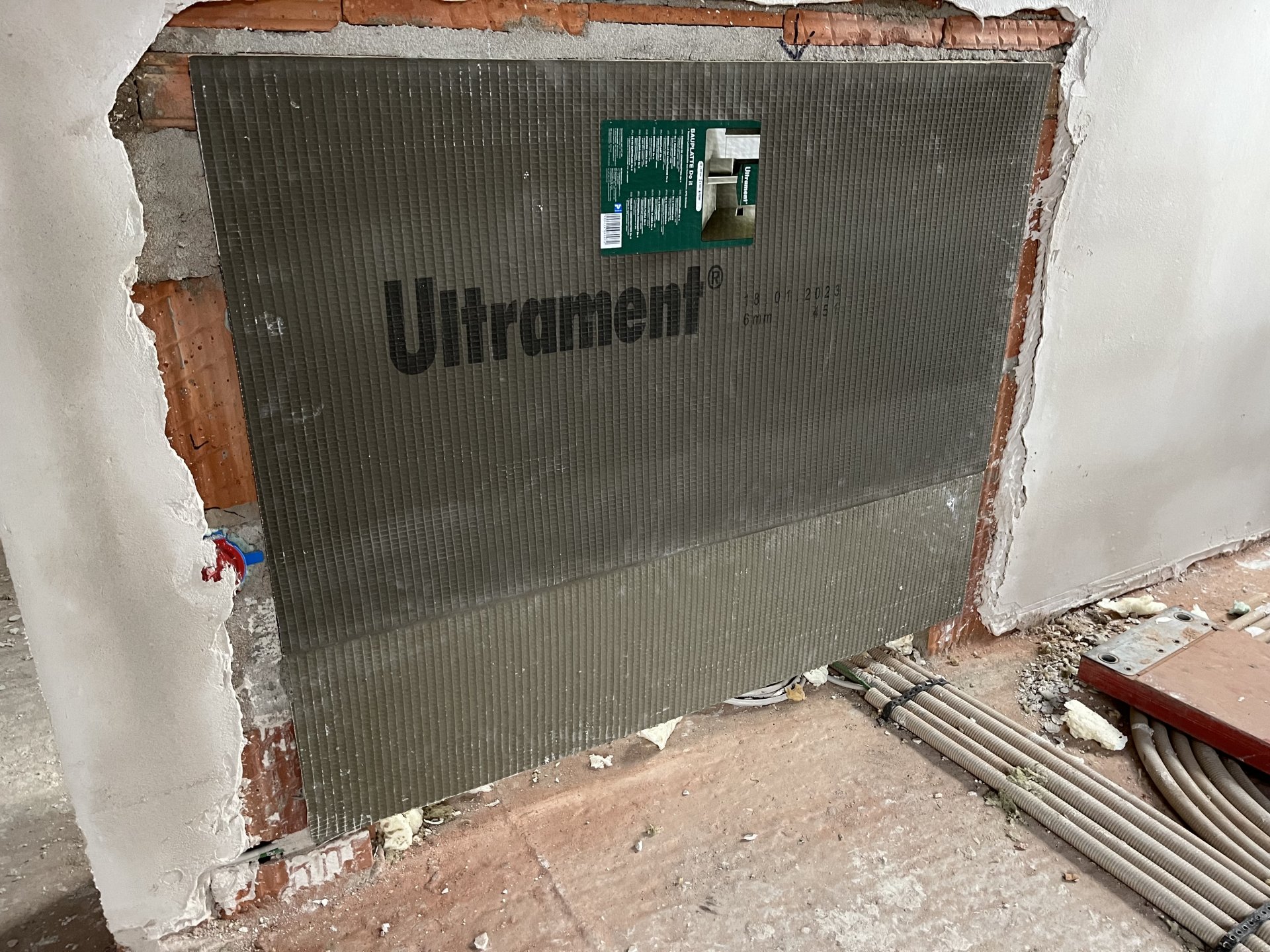

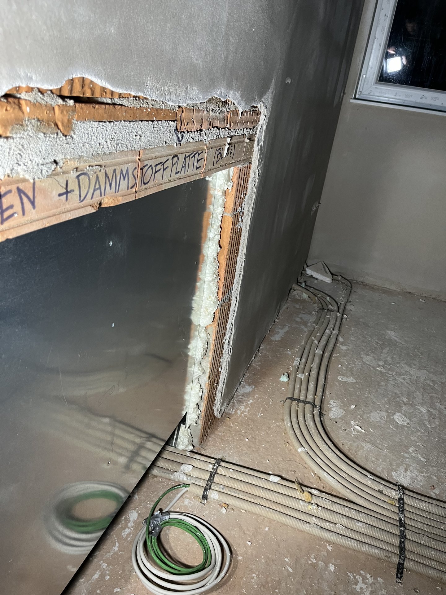

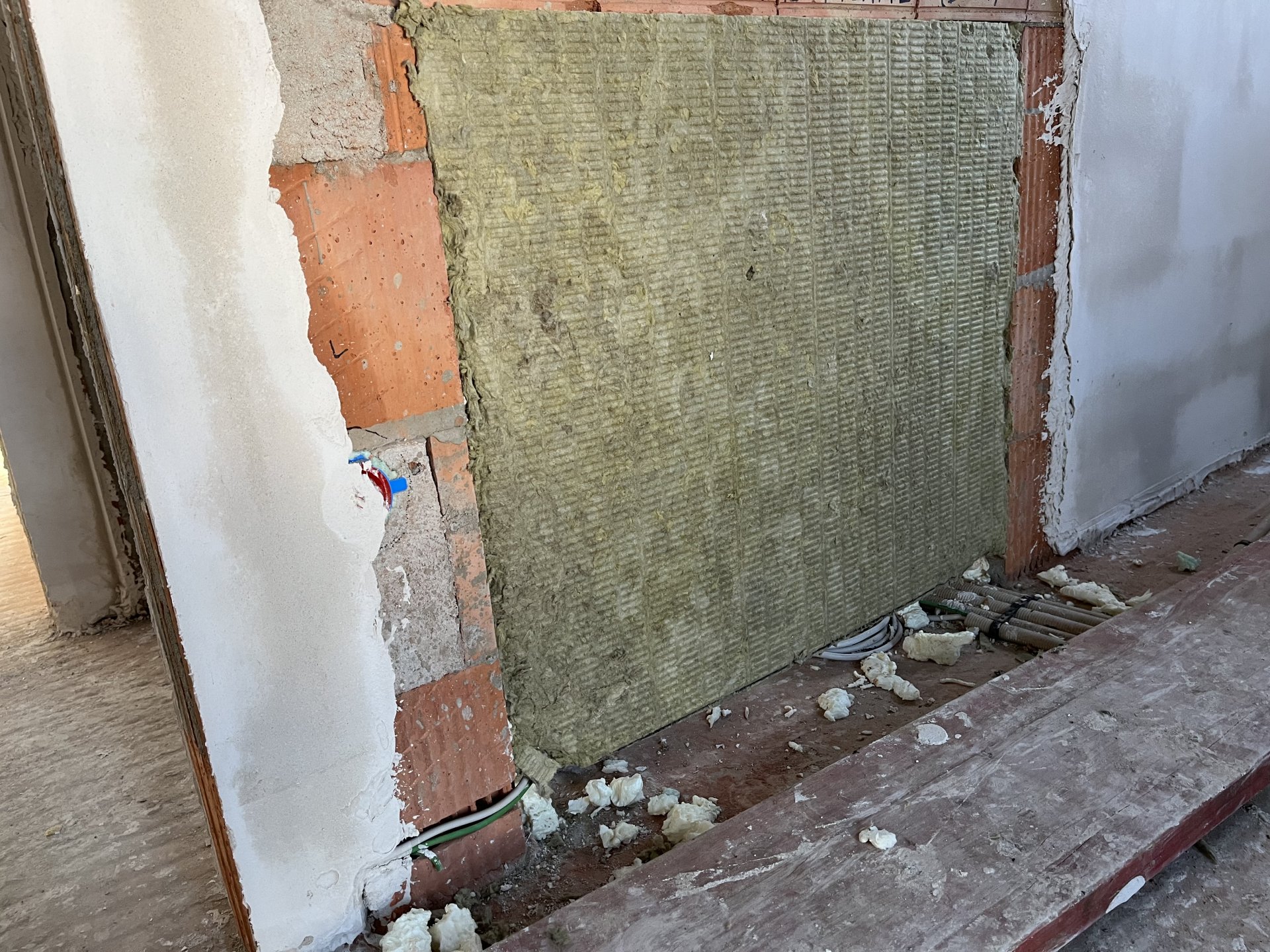

    im OG haben wir nun zwischen Büro und einem Kinderzimmer eine 11,5er Wand, in welcher der Unterputz Heizkreisverteiler eingebaut ist.
    Nun stelle ich mir bzw. Euch die Frage, wie sollte er rückseitig gedämmt/ verputzt werden, sodass die Schallbrücke möglichst gering ausfällt?
    Bislang wurde mir eine blaue Dämmstoffplatte oder Rigipsplatte empfohlen, an die Rückseite des HKV anbringen zu lassen bevor der Putz drauf kommt.
    Was haltet Ihr davon? Oder doch nur reiner Putz?
    siehe Foto
    Grüße!

    Wenn du, so wie es Chillig80 vorgeschlagen hat, die Wand mit Platten bekleben und den Raum zwischen dem Heizkreisverteiler und den Platten mit Mineralwolle dämmen möchtest, könntest du vielleicht nach Mineralwolle suchen, die für Schallschutz optimiert ist und nach meinem Verständnis einen möglichst hohen Strömungswiderstand [kPa∙s/m²] hat. In diesem Fall würde ich sagen eher die ISOVER Akustik-Platte als die Knauf Trittschall-Dämmplatte.
    Bei den Platten würde ich darauf achten, dass sie zum direkten aufkleben auf Mauerwerk freigegeben sind und eine möglichst hohe Rohdichte. Ich weiß nicht ob das mit Gipsfaserplatten anstatt Gipkartonplatten geht. Ist halt die Frage ob es in diesem Einzelfall eine merkbare Verbesserung bringt, wenn du auf die Rohdichte der Platten und den Strömungswiderstand der Mineralwolle achtest, als wenn du einfach irgendeine Gipskartonplatte und irgendeine Mineralwolle nimmst...
    Schau halt mal bei Knauf ob es da ein Dokument gibt, in dem beschrieben wird, wie und welche Platten ohne Ständerwerk direkt an die Wand geklebt werden können.

    Ich habe nun 40mm Haustrennwand-Platte eingebracht und davor 6mm Ultrament Trockenbauplatte auf das Mauerwerk geklebt. Das Ganze wird dann die Tage noch verputzt.
