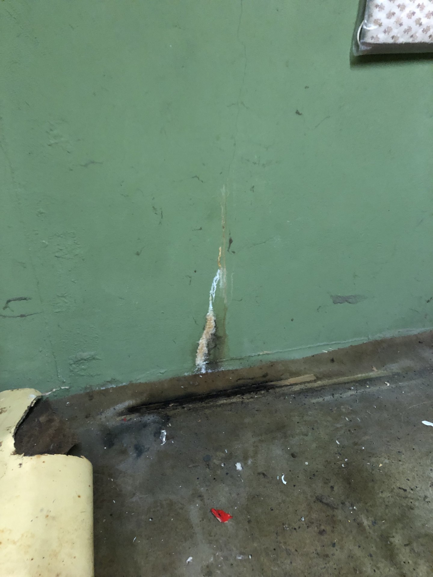

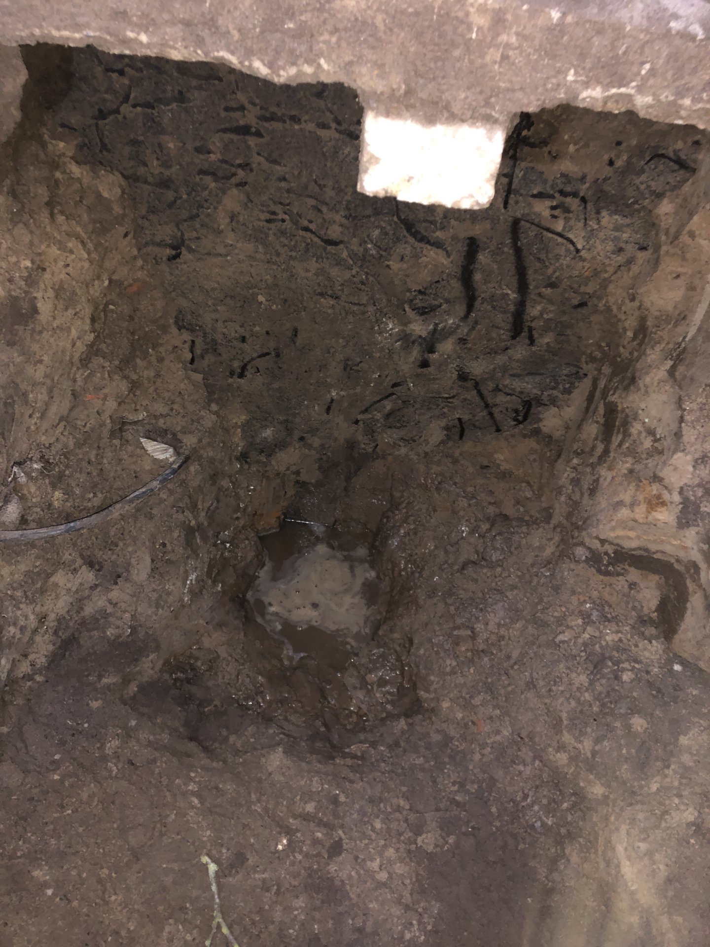

    wir haben ein Haus BJ 1965 gekauft. Dieses hatte durch ein paar Risse etwas Feuchtigkeit im Keller. Da wir den Keller aber nie als Wohnraum nutzen wollen, haben wir gesagt, dass wir damit leben können.
    Nun ist es aber wohl deutlich schlimmer als angedacht. Laut ehemaligem Besitzer tritt im Winter / der Regenzeit oft Wasser aus den Wänden aus, im Sommer soll dieses Problem aber gänzlich nicht vorhanden sein.
    Wir haben weiterhin nicht das Ziel einen Wohnkeller draus zu machen, aber ich möchte in jedem Fall nicht mehr täglich mit dem Nassauger und teilweise sogar Pumpen durch den Keller und diesen trocken legen. Mein Ziel ist also ein Keller, welcher zwar nicht "Knochentrocken" aber in jedem Fall ohne Wasseraustritte ist.
    Heute tritt das Wasser immer an Rissen im Putz aus den Außenwänden aus (siehe angehängtes Bild - Image 1743). Auch aus einer Innenwand, diese ist ab Richtung Fensterschacht zur Außenwand ebenfalls gerissen.
    Ich habe mich also mal auf die Ursachenfindung gemacht:
    Allem Anschein nach gibt es keine Drainage
    Der Keller ist von außen mit "Schwarzanstrich" abgedichtet
    Genaue Unterlagen zum Bau gibt es nicht mehr, ich würde bei BJ 65 aber davon ausgehen, dass die Kellersohle nicht in einem Stück gegossen wurde
    Die Regenwasserentwässerung vom Dach (Fallrohre) führt einfach direkt in der Hauswand an die Erde
    Folgendes habe ich gemacht:
    Fallrohre abgesägt und mit KG Rohren den Wasserablauf erstmal 4 Meter vom Haus weggeführt
    Die Regenrinnen selbst sind aber defekt (werden erneuert) und wenn es regnet kommt es quasi überall am Haus herunter
    Ich habe an einer Außenwand ein loch gegraben, nach ca. 1,20 habe ich Wasser im Loch.
    Gemessen habe ich, dass ab Decke den Bodenplatte (Keller) bis Erdoberfläche ca. 1,60 vorliegen.
    Somit liegt die komplette Bodenplatte sowie 40 cm Wand komplett unter Wasser. Auch hier habe ich ein Bild angehängt - Image 1760.
    Beschädigungen am Schwarzantrich kann ich (als Leihe) so keine feststellen.
    Meine Sorge ist nun, dass das Wasser nicht durch die Wände eindringt, sondern von unten.
    Ich habe bereits mit dem Umweltamt telefoniert, die lassen mir noch eine Info zukommen wo der Grundwasserspiegel liegt. Dann weiß ich ob ich es mit Grundwasser oder angestautem Regenwasser zu tun habe. Ich hoffe einfach erstmal, dass ich es auf 1,20 nicht mit dem dauerhaften Grundwasser zu tun, sondern mit dem aktuell vorliegenden Regenwasser. Anscheinend, passiert das aber wohl jedes Jahr in der Regenzeit.
    Ursprünglicher Plan zur Abdichtung war eine Drainage (professionell mit mehreren Wartungsschächten) zu legen, die Außenabdichtung zu erneuern sowie im Garten eine Rigole für die Wasserentsorgung zu bauen. Eine Möglichkeit die Bodenplatte abzudichten gibt es ja nicht, hier liegt meine Hoffnung in der Drainage, welche hoffentlich dafür sorgt, dass die Bodenplatte etwas vom Wasser geschützt wird. Eine Drainage fällt aber ja sofort raus, sobald ich es wirklich mit Grundwasser zu tun habe, denn dann macht sie a) keinen Sinn und ist b) zu dem nicht zulässig. Ich frage mich aber insgesamt ob die Drainage überhaupt Sinn macht wenn das Wasser regelmäßig so hoch steigt. Denn egal ob nun Grundwasser oder vorübergehendes Regenwasser. Steht die Drainage im Wasser hat sie keine Funktion und das in der Zeit wo ich sie eigentlich brauche.
    Ist dieser Plan unter meinen Gegebenheiten die richtige Vorgehensweise?

    Die Fotos sagen nicht viel aus - wenn es nur aus Niederschlag RW resultiert funktioniert ihr Ansatz bis zu gewissen Niederschlägen, da sie aussen öffnen wollen empfehlt sich unter Umständen eine, 'mehrstufige Drainung ggf mit Pumpemsumpf/Sümpfe' handelt es sich bei ihren Boden aber um nicht oder wenig sickerfähigen bzw veränderlichen GOW oder eventuell Schichtenwasser was in Kombination mit RW zur Sättigung führt müssen Sie etwas mehr 'Arbeit vornehmen', weil dann wie Sie bereits bemerkten Ihre Drainage dann recht deutlich schnell an Ihre Grenzen kommt, zur Feststellung ob GW oder Schichtenwasser anliegt - eventuell haben Nachbarn einen Brunnen oder Sie bohren selber in Ihren Grundstück einige 'Löcher' oder schachten, falls kein Bodengutachten oder ähnliches vorliegt.
    Ob bei Baujahr 65 eine BP vorliegt im heutigen Sinne, ist eher fraglich, das sollten Sie ggf auch mit Teufung/Schlachtung oder von innen vorab feststellen.

    Indem Sie aussen bis auf UK BP oder eben OK Fundament Gründung - 20-30 cm 'buddeln' oder im Gebäude halt den Boden öffnen bis zur Sauberkeitsschicht. Wie tief ist eigentlich der Keller also Niveau GOK bis OK FFB Keller?Oder UK BP falls vorhanden.
    Im Prinzip mal sauber einen Schacht an der AW bis unten durchführen, säubern und Fotos erstellen.

    Die Oberkannte der Bodenplatte liegt ca. 1,5 / 1,6 Meter unterhalb der Gelände Oberkannte.
    Da ich nach 1,2 ab Gelände Oberkannte auf Wasser gestoßen bin stehen ca. 40 cm der Wand im Wasser sowie die komplette Bodenplatte.

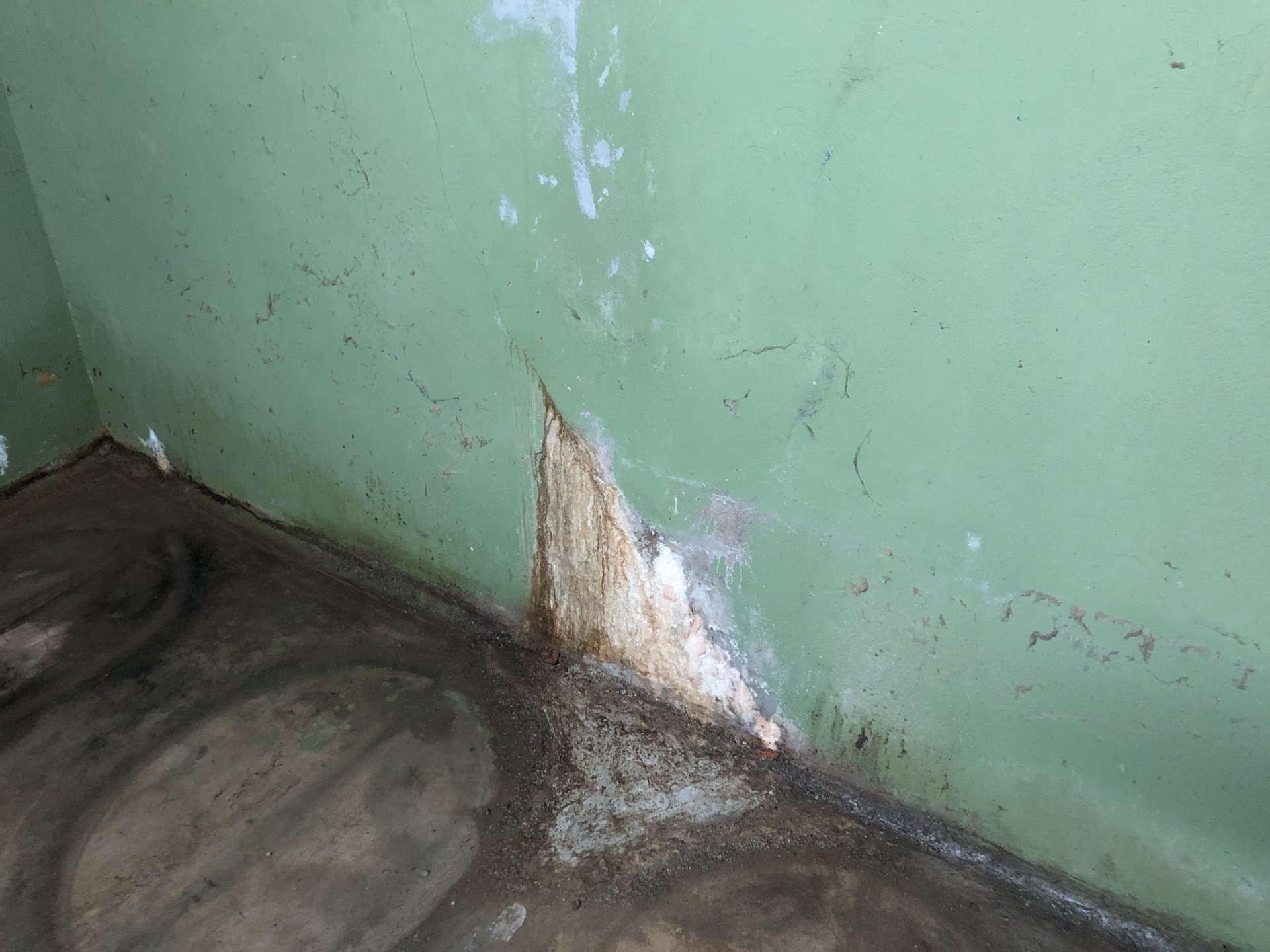

    In einem anderen Raum kann ich mittlerweile an der kompletten Wand entlang die Feuchtigkeit aufsteigen sehen.
    Ich stelle hierzu nochmal ein Foto ein, bin allerdings gerade nicht im Haus

    Das widerspricht etwas dem reinen Niederschlag bzw ist dort dann keine Versickerung mehr gegeben, sollte bei längerer Trockenheit dann langsam 'sacken', ich tendiere vorab zur mehrstufigen Drainage und natürlich auch der Reparatur der RW Leitungen/Fallrohre - Wieviel Dachfläche und welcher Niederschlagszone sind Sie denn zugeordnet? Das zielt dann auf die Rigole ab, allerdings sollte diese dann mit Ihrer Sohle auch bei - 2,00 m ca liegen mindestens, wenn Ihr Gebäude bei - 1,60 m ca liegt - da kommt einiges an Erdbaukosten auf Sie zu ....

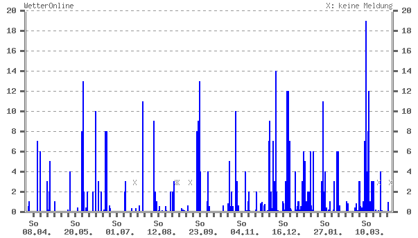

    Also die Dachfläche liegt laut meiner Berechnung bei ca. 175qm
    Wie ich die Niederschlagszone ermittele weiß ich leider nicht.
    Es ist auf jeden Fall nördliches Ost Westfalen (Kreis Minden Lübbecke).
    Hier die Gesamtniederschläge der vergangenen Jahre (gesamt l pro qm aufs jeweils ganze Jahr).
    415 2018
    694 2017
    654 2016
    723 2015
    608 2014
    Sowie angehängt ein Screenshot für den Niederschlag der vergangenen 12 Monate der nächstgelegenen Wetterstation.
    Leider habe ich gestern abend vergessen ein Bild der weiteren Schäden und aufsteigenden Feuchte zu machen. Ich hoffe ich denke heute abend daran.

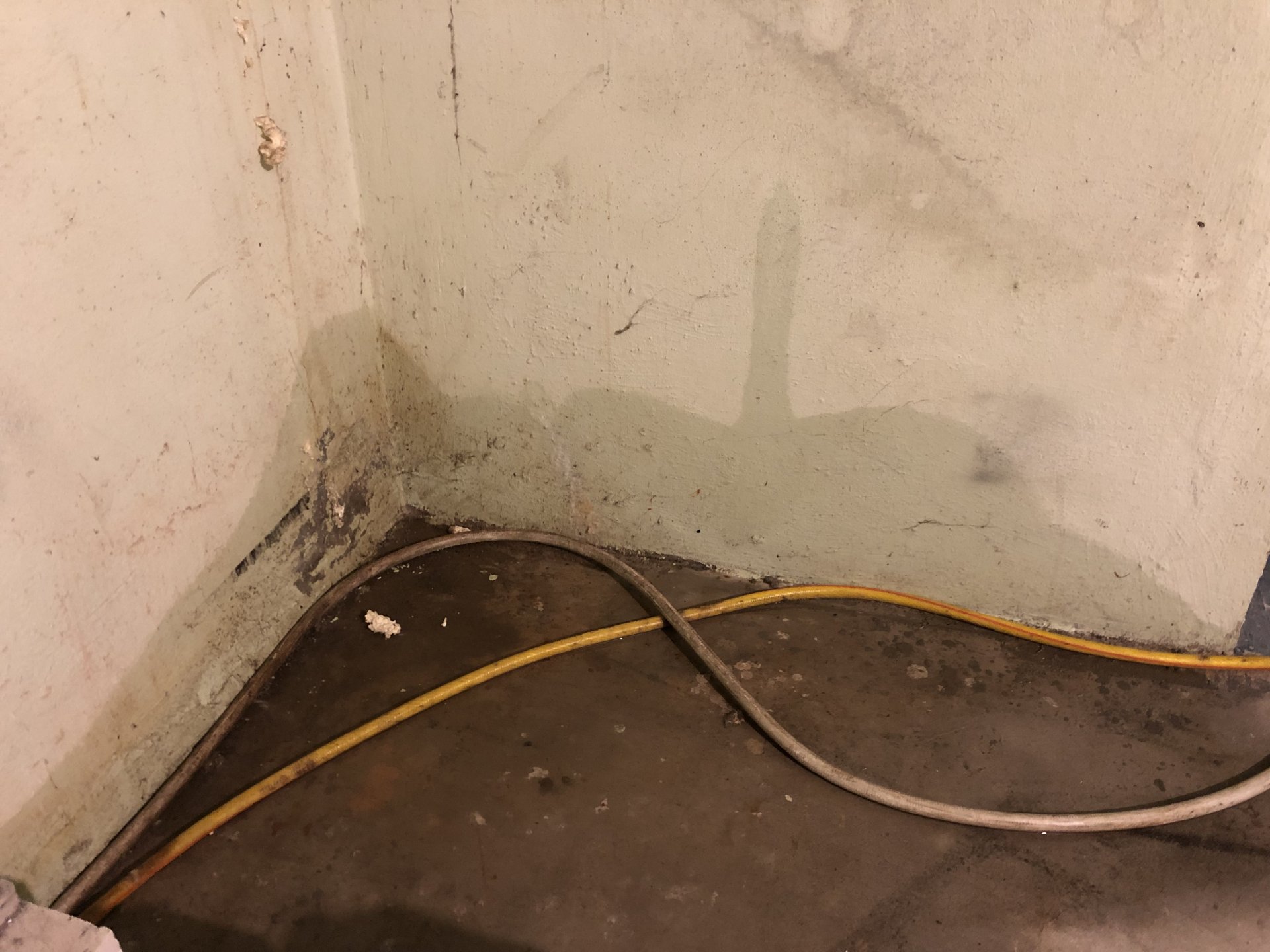

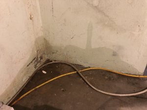

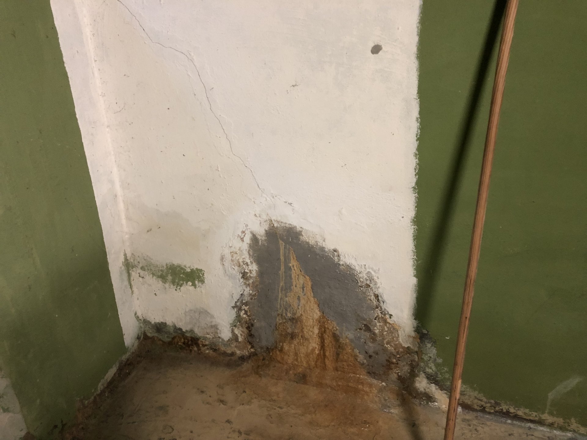

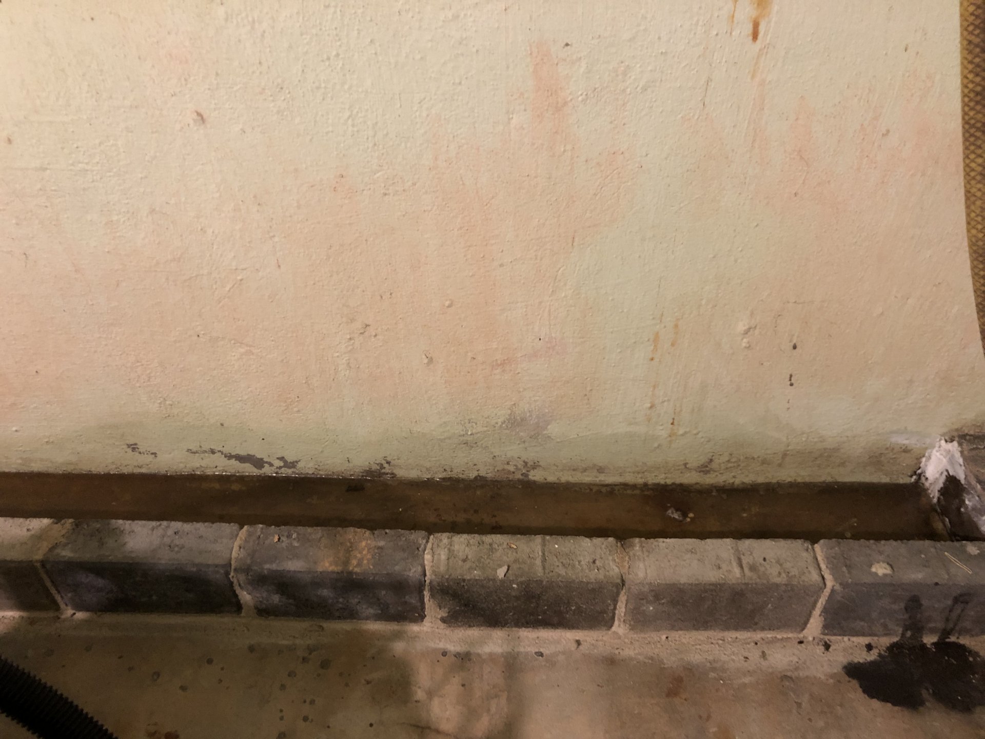

    Heute habe ich dran gedacht mal ein paar mehr Bilder zu machen.
    Ich bin mir wie gesagt sehr unsicher, ob die Feuchtigkeit "nur" durch die Wand kommt oder auch von unten.
    Skeptisch bin ich vor allem weil teilweise auch Innenwände Feuchtigkeit abgeben.
    Die Bilder waschküche 1 und 2 zeigen den Bereich wo es für mich so aussieht, als würde die Feuchtigkeit nun langsam die Wand hoch steigen. Allerdings steht dort auch mittlerweile dauerhaft Wasser. Ich wünschte natürlich dies wäre die Ursache, aber ich glaube es geht die Wand hoch.
    Die Bilder heizung 1 und 2 zeigen den schlimmsten Raum, den Heizungsraum. Bild 1 ist eine Innenwand mit Riss zur Außenwand. Dort kommt das meiste Wasser, hier stehen jeden Tag mehrere Liter auf dem Boden. Das Bild 2 ist für uns auch komplett neu. Denn bis heute morgen standen vor dieser Stelle noch die Öl-Tanks, welche heute von einer Spezialfirma entfernt wurden. Der Bereich ist eine Außenwand. Austritt erneut aus einem Riss.
    Ich bin mit meinem Latein am Ende was nun wirklich die richtigen Maßnahmen wären.
    Wie gesagt, das Ziel ist kein trockener Keller zur Nutzung als Wohnraum, aber ich möchte keine Feuchtigkeit mehr austreten haben.
    Außenabdichtung?
    Horizontalsperre?
    Drainage?
    Alles zusammen?
    ... ich weiß es nicht...
  9. SIL
    10.491
    4.035
    'Buddeln' sag ich nur, da mit hoher Wahrscheinlichkeit keine BP vorhanden ist und ihr 'Wasser' ja deutlich über Niveau OK FFB steht, weiterhin in der Annahme, dass auch die Innenwände nur auf Fundamentierung/Stampfbeton oder Roll Schicht stehen, drückt das dort mit durch, de facto haben sie ja Raumweise Estrich oder Estrich/Beton und eben keine BP geschweige denn eine in der Fläche liegende Abdichtung.
