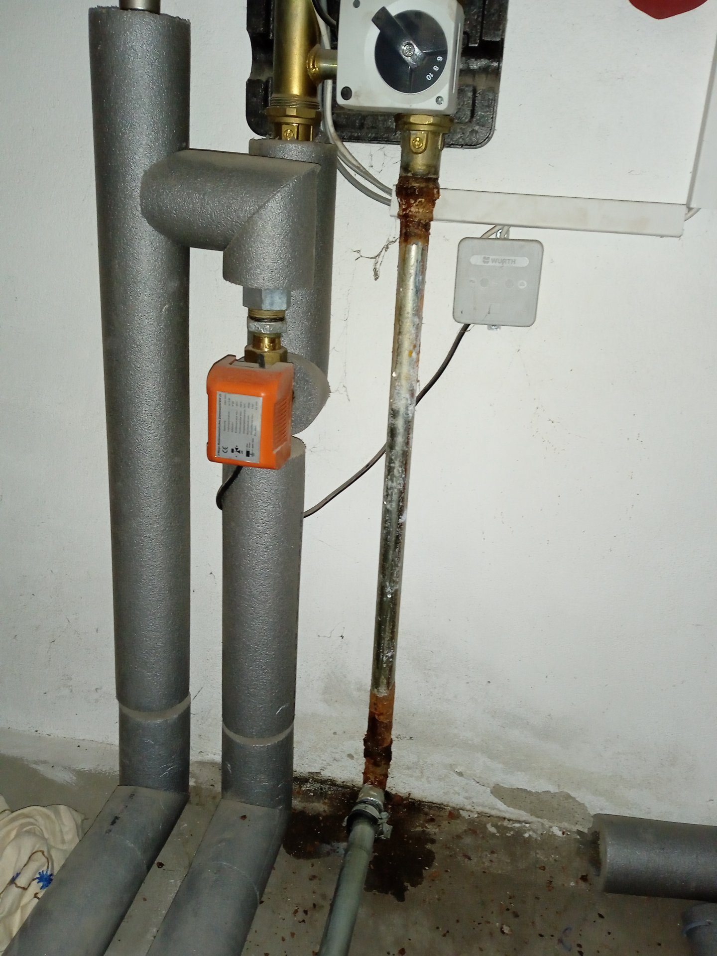

    bin ja hier meist eher in der Trockenbau-Ecke zu finden. Heute mal mit einem kleinen Sani-Problem aus dem eigenen Haus.
    Mir war Wasseraustritt am Heizungsrohr (Vorlauf) direkt unter der Pumpengruppe aufgefallen. Rohrdämmung entfernt und das hier gesehen (siehe Foto).
    Die Installation ist erst vor 9 Jahren gemacht worden. Ist wohl verzinktes Stahlrohr.
    Was könnten die Auslöser für den Rost sein? Vorher war alles trocken, also denke ich nicht dass es von außen kommt. Eventuell Kontaktkorrosion, verschiedene Materialien, etc.?
    Überlege ob ich weiter Rohre mal freilege und kontrolliere.

    Keiner eine Idee?

    @Fred Astair kennt bestimmt die Ursache, aber das wird wohl das Problem nicht beheben. Das ist schon so weit fortgeschritten, dass man um einmal neu nicht herum kommt.

    Bei der Kontaktkorrosion kann man ja an der oberen Verschraubung noch mitgehen, aber unten?
    Und dann ist das unten auch unmöglich „von innen her“ gerostet, weil sonst wär das jetzt komplett durch. Das sieht schon sehr danach aus, als sei das einfach nur Wasser gewesen, das von außen kam…
    Apropos Kontaktkorrosion. Wie sieht es denn an den anderen Verschraubungen von der Pumpengruppe da aus?

    Wenn die Gewinde dicht sind, halte ich irgenwelche Arten von Korrosion für ausgeschlossen.
    Aber wenn der dunkle Fleck am Boden Wasser sein solltes, gibt es da ein undichte Stelle. Die gilt e s zunächst zu finden. Es kann ein Riss an einer Messingarmatur sein.
    Ansonsten kann die Korrosion auch schon bei der Montage entstanden sein. Wasser ist in die Dämmung eingedrungen und hat im Sommer alle Zeit der Welt, um das Rohr rosten zu lassen. Es dauert eben bis die Dämmung wieder trocken ist.
