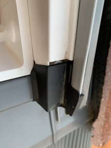

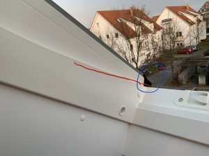

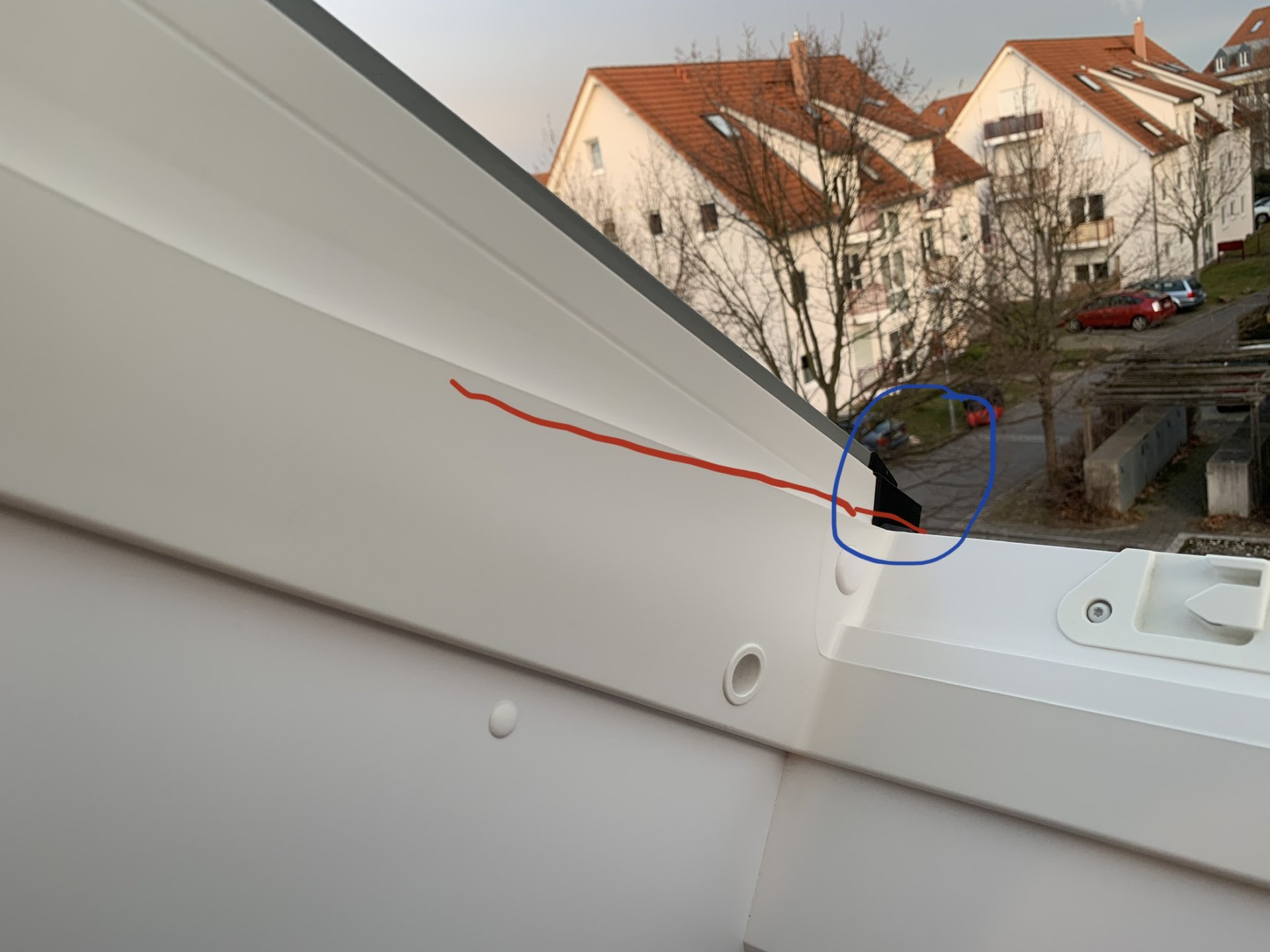

    bei uns am Haus wurden alte Velux Schwingfenster durch Velux Klapp-Schwingfenster ausgetauscht.
    Dazu habe ich zwei Fragen:
    Frage 1: An der Seite befindet sich unten bei allen Fenstern ein Spalt zwischen Abdeckung und schwarzem Gummistück (siehe Bild blauer Bereich und Detail). Ist das normal oder sitzt da was falsch?
    Frage 2: Im unteren rot markierten Bereich kommt es immer wieder zu Kondensat sodass nach nunmehr 2 Jahren die Dichtung im Flügel in dem Bereich schimmelt. Ist das ein bekanntes Velux-Phänomen?

    Nee, aber eine typische Wärmebrücke bei Dachflächenfenster. Was für Typ mit BT oder BTX.... wie wurde innen angeschlossen..... wie stark ist die Dämmung noch in diesem Bereich @Alex88 die 'Dämmkeile' waren alt 50 mm dann gab es die 80 mm, ich meine mich zu errinerern das Knauf 100mm im Anschluss Bereich festgelegt hat, das ist mehr als Velux etc?Und nein das ist nicht Velux speziell.

    Es handelt sich um ein Velux GPU FK06. Eingebaut wurde mit BDX und EDZ soweit ich weiß. Allerdings war wohl der Sparrenabstand dann für den BDX zu klein, weshalb dieser durch anderweitige Dämmung ersetzt wurde. Das Kondensat fällt aber auch nicht in einem Bereich aus wo der BDX noch liegt, sondern weiter "außerhalb".

    Ich habe das auch bei meinem GPU Klapp/ Schwing, die gerade im Oktober 2020 eingebaut wurden. Außerdem gibt es Kondensat im oberen Bereich des Fensters. (nicht innen sondern hinter der ersten Dichtungsebene. Im inneren Bereich ist alles trocken) Ich habe meinen Fensterbauer eingeschaltet, der mit Velux Kontakt aufnimmt. Gibt es bei dir dazu eine Lösung?

    habe genau das selbe Problem :-(
    Habt Ihr eine Lösung gefunden?

    also bei mir gibt es keine Lösung. Es war bisher aber nie so schlimm, dass wir Wasser im Innenraum gehabt hätten.
