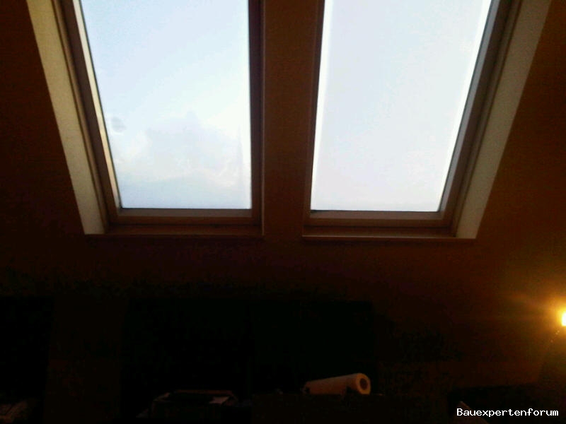

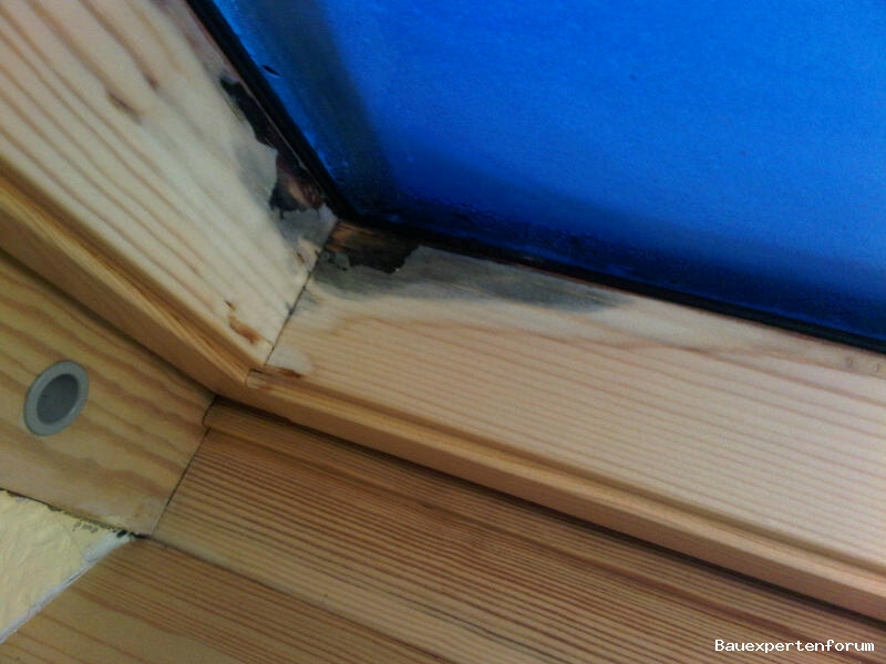

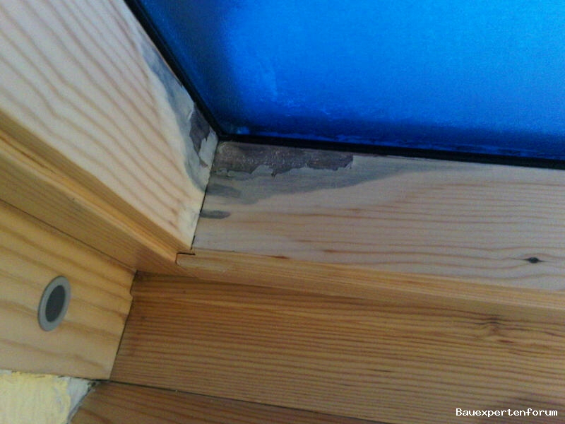

    wir wohnen nun seit 14 Tagen in unserer neuen DHH (BJ. 1999) und sind fleißig am renovieren.
    Sorgen macht mir momentan das Dachgeschoss. Hier sind zwei Velux-Fenster aus Holz verbaut. In den unteren Ecken ist bereits der Lack ab und Feuchtigkeit in den Fenstern. Die Vorbesitzer haben sich scheinbar keine großen Gedanken gemacht.
    Ich würde die Sache gerne angehen und bin mir nicht ganz sicher welcher Weg der richtige ist (heizen, neue Dichtungen, usw.). Ein Hygrometer zum Messen der Luftfeuchtigkeit werde ich heute bestellen.
    Das DG ist bis um EG offen, sprich ohne Türen. Wahrscheinlich geht sämtliche Feuchtigkeit nach oben und setzt sich ab.
    Ich habe nur keine Lust auf Schimmel.
    Ggf. kann mir ja hier jemand einen Tipp geben.
    Velen Dank und Gruß..

    Lass Dir einen Fachmann kommen der beurteilen kann ob das Fenster noch zu retten ist oder ausgetauscht werden muss. Hier sind die Bastellösungen fehl am Platze!

    Du schreibst -> Kann mir jemand einen Tipp geben.
    Ja was willst Du denn getippt bekommen???
    Ob das Holz vom Fenster noch i.O. ist?
    Weiß ich nicht, die Verfärbung macht nix. Wenn das Holz morsch ist, wirds spannender
    Wie das Kondensat wegzukriegen ist? Wie sollen wir das sagen, wenn uns keinerlei Daten vorliegen?
    Renovieren ist meist mit viel Wasser und wenig Heizen verbunden -> Schon gibts Kondensat! Aber ist das die Ursache? Und wieso ist das Holz verfärbt? Und wieso hat der SV dazu beim Rundgang nix gesagt?

    Wenn das, was man auf dem Bild sieht (was übrigens gut zu erkennen ist) alles an Beschädigung ist, brauchst Du niemanden kommen lassen. Wenn das Holz ausgetrocknet ist, gut anschleifen, Bläueschutzgrund drauf, grundieren lackieren. Das hält noch lange. Einzig mit Lasur wirds nicht mehr sehr schön, wegen der Verfärbung. Da wird vielleicht ein deckendes Lacksystem angebracht sein. Kann aber schon sein, dass man da nach ner gewissen Zeit mal nachbessern muss - also ein bissl von der Originalfarbe aufheben bzw. einen NCS - oder RAL-Ton verwenden.
    Wie Du schon selber schreibst musst Du die Feuchtigkeit und Temperatur im Haus kontrollieren und entsprechend handeln. Wie genau ist als Ferndiagnose schwierig.
    So einfach kann das mit einem Tip sein .........:shades

    Der SV meinte man sollte es mal neu Lackieren/Lasieren. Das war im Sommer und es gab zu dem Zeitpunkt kein Kondenswasser am Fenster. Man hat zwar schon den Schaden gesehen, aber so richtig eingegangen ist er darauf nicht. Vielleicht bin ich auch nur zu pingelig…
    Gibt es denn eine Möglichkeit zu testen ob das Holz "morsch" ist!
    Meine Angst ist das es anfängt zu schimmeln und auf die Wände übergeht. Oder sind diese Bedenken ungerechtfertigt!

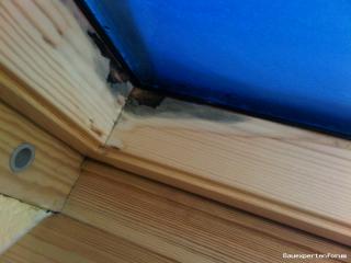

    Ich denke nicht, das die für was auch immer - raus müssen. Zum Bearbeiten können die durchaus dran bleiben.
    Ich habe solche Dinger bei mir auch drin und habe regelmäßig Probleme an diesen Schwachstellen. Ich hab mich damit abgefunden, dass sie immer wieder mal nachgebessert werden müssen. Hauptproblem ist der Übergang vom Holz zur Scheibe. Da ist es nicht richtig dicht und die Feuchtigkeit kann unabhängig von der Qualität der vorhandenen Lackierung (Lasur) in das Holz eindringen. Ich befürchte auch, das Du das verantwortliche Kondensat auch mit einem geänderten Lüftungs/Heizungsverhalten nicht in den Griff bekommst. Das bedeutet regelmäßige Wartungsarbeiten (sprich Nachstreichen) oder neue Fenster.
    Ob das Holz morsch ist, kann man prüfen wenn man mit etwas spitzen (vorsichtig) an verschiedenen Stellen hineinsticht. Man merkt dann schon, ob ein Unterschied im Widerstand (beim Einstechen) zum gesunden Holz ist. Machst Dir halt ein paar Löcher rein. Ich glaube aber nicht, das da etwas morsch ist.

    So werde ich es dann wohl machen müssen. Nützt ja nichts. Schließlich kosten gerade diese V-Fenster einen Haufen Geld.

    Moin,

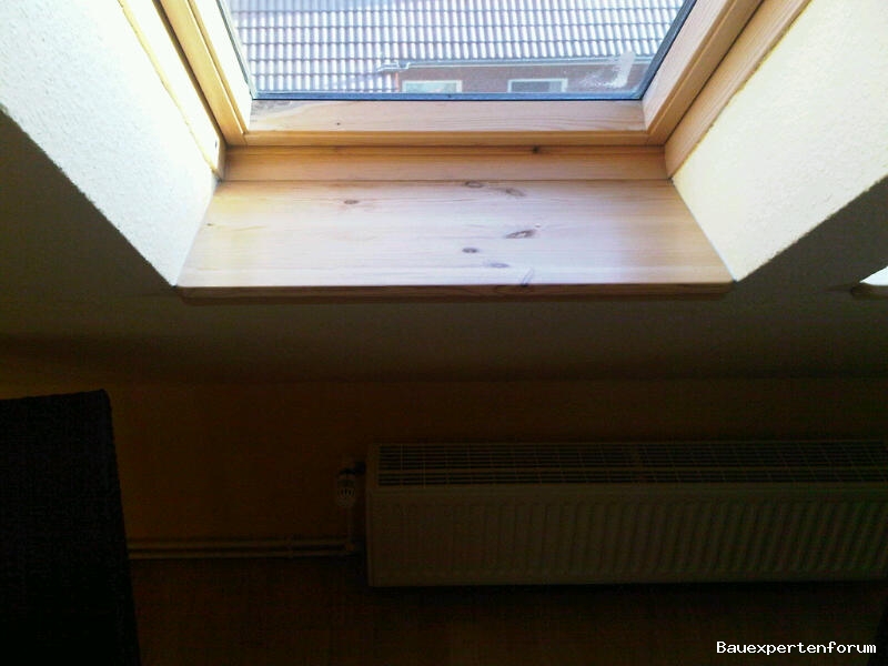

    es ist nicht nur das Fenster, das immer wider in diesem Bereich ein Problem darstellt.
    Es ist der Einbauort, bzw. die innere Bekleidung.

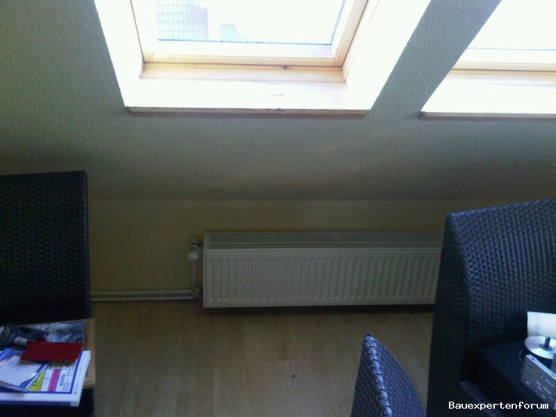

    Bei Euch verläuft die Fensterbank unmittelbar unterhalb des Rahmens waagerecht in den Raum hinein. Nach den Bildern zu beurteilen liegt eine recht geringe Dachneigung vor. Es passiert Folgendes:
    Die Feuchtigkeit steigt von unten auf, verteilt sich auf dem gesamten Fenster, bei diesen Fenstern überwiegend am Glas. Durch die Fensterbank wird verhindert, dass warme und etwas trockenere Luft an diesen Bereichen vorbeistreichen kann und die Feuchtigkeit aufnimmt und abführt.
    Der Hersteller elber empfiehlt, dass unterhalb solcher Fenster Heizkörper angeordnet sein sollten. Macht im ersten Moment durchaus Sinn, da hierduch in der Tat Tauwasserausfall begrenzt oder unmöglich wird.
    Auch wenn es der Hausfrau und Blumenfreundin schwer fallen wird, ich würde die Fensterbank entweder senkrecht zur Dachneigung setzen oder zumindest deutlich tiefer, damit Luft vorbeistreichen und nicht nur einen Wirbel mit Tauwasserausfall bildet.
    Zur Pflege haben die anderen schon geantwortet. Schimmel wird sich deshalb wohl nicht in den angrenzenden Bereichen bilden. Das passiert nur dann, wenn weitere erhebliche Baumängel vorliegen.

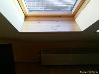

    vielen Dank für Dein Feedback. Die Dachschräge ist "normal". Wie auf den Bildern zu erkennen ist, ist der Heizkörper unter dem Fensterbrett platziert. Scheinbar nicht wirklich praktisch die Kompi Heizung/Fensterbank... :(
    [​IMG][​IMG]

    Der Hersteller kennt das Problem ganz genau und bietet unterlüftete Fensterbänke an, bei denen die warme Heizungsluft raumseitig unter der Bank einströmen soll und glasseitig am Fenster austritt.
    Alles gut gedacht, aber den Faktor Mensch nicht bedacht. Was bringt das in einem fast unbeheizten Schlafzimmer?

    Waagerecht sind die unteren Bekleidungen (Fensterbrett) eh nicht, warum nicht ändern und senkrecht einbauen? Bringt Raumgewinn, weil man näher an das Fenster herankommt und die Heizluft würde besser am Fenster entlang strömen.
    Wäre dann etwa so wie hier auf Blatt 1 dargestellt.

    Nein es kommt jedesmal dann zu Problemen, wenn Kondensat an der Scheibe runterläuft, am unteren Holzschenkel hängenbleibt und dann entweder über eine defekte Lasur oder über den Anschluß Holz/Glas ins Holz einzieht.
    Also jede Nacht, wenn es draussen etwas kälter als drinnen ist.
    Die Dinger sind eine Fehlkonstruktion und waren angebracht, als die Leute noch wußten, daß sie Holzfenster auch warten müssen und daß Wasser schädlich für Holz ist.

    Was hat das mit dem Wetter zu tun? Ich gehe, wie Du, davon aus, daß die Scheiben in Ordnung sind.
    Die Feuchtigkeit kommt von Innen. Es hilft nur Lüften und Heizen und dann wieder Lüften und Heizen u.s.w.u.s.f.
