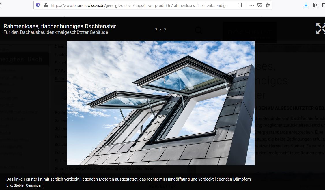

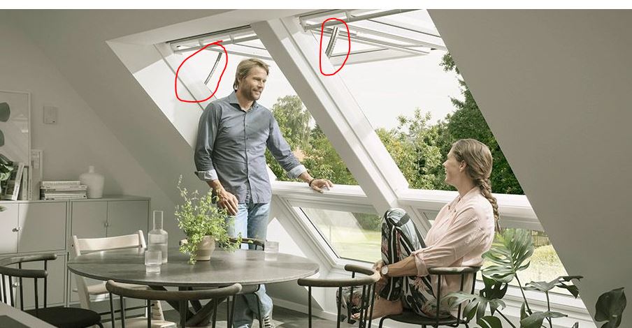

    auf dem Bild im Anhang ist eine Art Sicherung zu sehen die wahrscheinlich helfen könnte - was meinen Sie dazu? wo könnte man so etwas besorgen? fenster.JPG
  4. #4 spaniel, 28.03.2020
    spaniel
    spaniel
    30.07.2019
    14
    p.s. auch wenn diese Fenster elektrisch bedingt sind - was ich meine ist eine ähnliche Lösung für die normalen Fenster.... danke

    Na die Lüftungsklappe. Was für ein Fenster ist denn genau verbaut ? Normal brauchst du das Fenster nicht aufmachen um ein bisschen Lüftung zu haben.
    Nachts oder wenn man weg ist Fenster auf, davon halt ich sowieso überhaupt nix, das macht man nicht.
    Mach die Fenster einfach beim ersten Handgriff auf nachdem du die Wohnungstür auf hast.

  9. #9 spaniel, 29.03.2020
    spaniel
    spaniel
    30.07.2019
    14
    p.s. das Fenster Rechts scheint genau das Nötige für mich zu haben.... danke nochmals!

    Es gibt für nach außen öffnende Fenster oder Klappläden ganz einfache Feststeller, die eingeschraubt und in einer Rundöse gehalten werden.
    Alternativ einen stabilen Metallstreifen mit mehreren Löchern versehen und das eine Ende drehbar an den Flügel schrauben.
    In den feststehenden Rahmen einen Stift schrauben, der in die Löcher eingreift.
