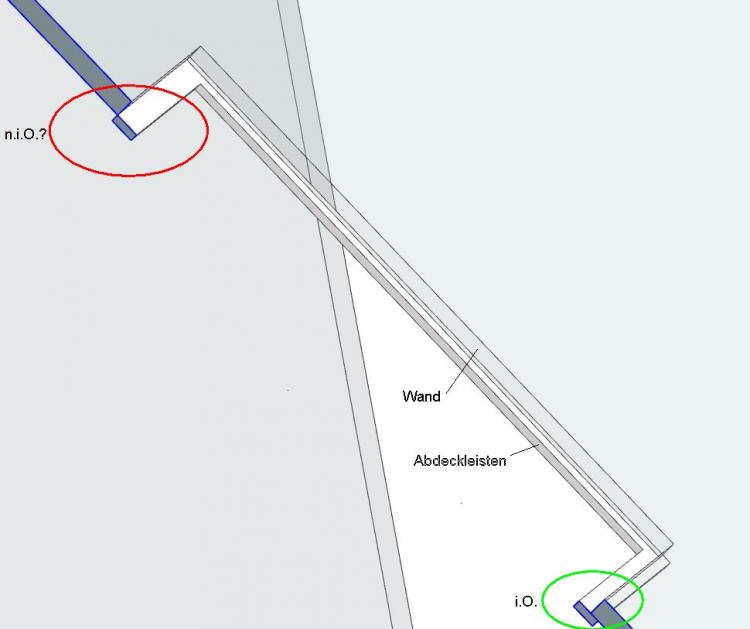

    1. An den Seitenteilen wird doch die Kontur der Dachschräge (Gipskartonplatten) angezeichnet und dann wird jedes Seitenteil entsprechend zugesägt.

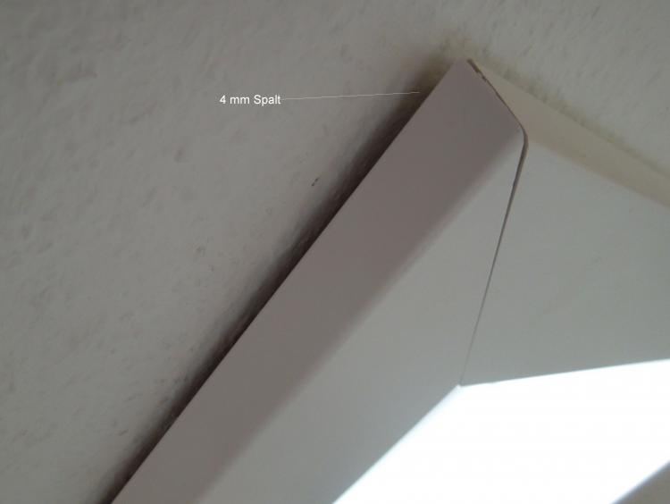

    Nun ist bei mir die Dachschräge anscheinend nicht 100 %-ig eben, und so stehen die aufgeschraubten Abdeckleisten nach der Montage des Innenfutters an den Ecken teilweise 4 mm von der Wand ab, was natürlich nicht
    schön aussieht.
    Ich dachte, daß sich die Abdeckleisten an die vorher gesägte Kontur der Seitenteile "anpassen" und so der Abstand zur Wand einigermassen parallel ist, auch wenn die Wand nicht ganz eben ist.
    Ist so eine "Toleranz" von 4 mm für einen Handwerkerbetrieb noch i.O.

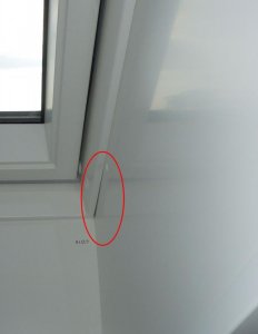

    4. Außerdem bildet sich beim ins Fenster eingeclipstem Innenfutter teilweise ein Spalt an den Ecken. Ist das so noch i.O. ? -> Spalt_innen.jpg

    1. Die Seitenteile werden an die Formgebung der Dachschrägen angepasst - das stimmt in soweit. Ist in der Mitte der DS aber der Hochpunkt und die untere/obere Ecke fällt rein ist es kaum möglich dies auch anzupassen. In der Nut, der Abdeckleiste sind wenige Millimeter Spiel - kaum so viel um Unebenheiten auszugleichen. Biege ich die Abdeckleiste bekomme ich an andere Stelle - Verbindung zweier Leisten - wieder Probleme. Hier hat man offensichtlich schon den besten Kompromiss gewählt. Was hindert dich dort weißes Acryl reinzuspritzen und es damit zu kaschieren? Sollten die Handwerker die Dachschrägen einreißen, damit alles glatt aussieht? Bezahlt man das im Preis eines Innenfutters? Ich denke nicht.

    Also auf deinem zweiten Foto ist jetzt nun nicht zu erkennen, dass sich ein sichtbarer Spalt bildet. Wenn dem so ist, dann zeige es halt an, dass du das so nicht willst. Auf Reaktion wirst du dann sehen wie es der Dachdecker sieht. Die Fertigfutter sind eben keine aus Gipskarton oder anderen Werkstoffen. Das Fertigfutter hat irgendwann irgendwo seine Grenzen. Mehrleistung geht natürlich immer, ist aber nicht im "normalen" Einbau enthalten.
