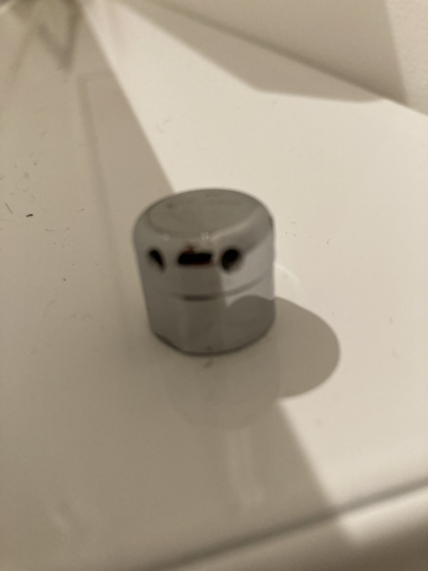

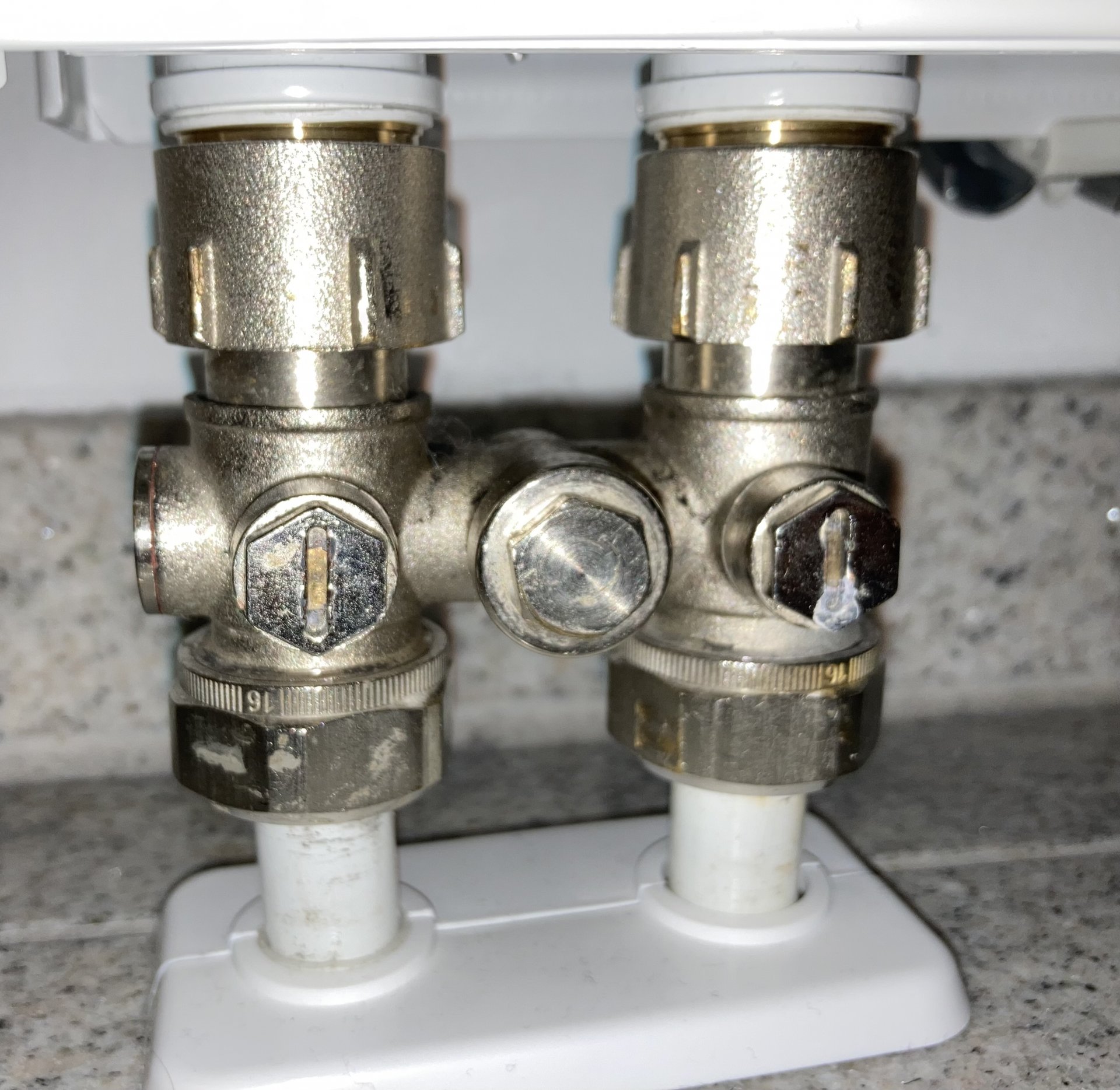

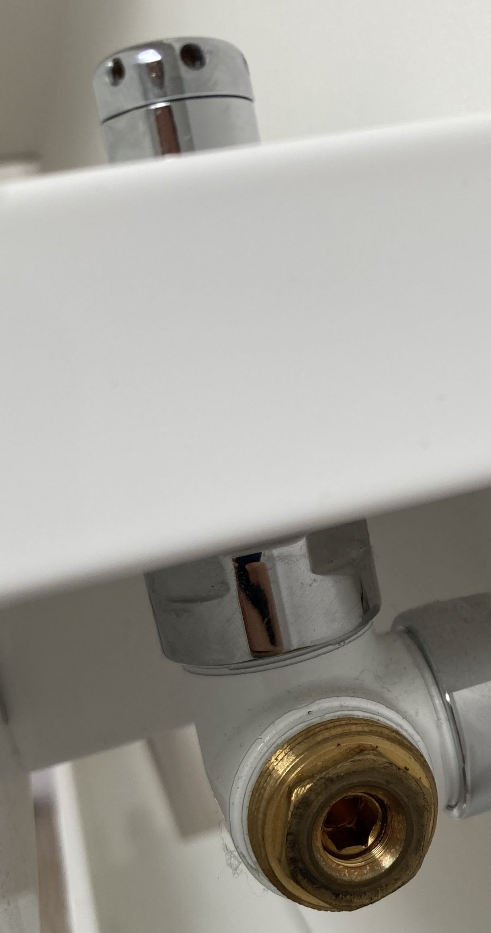

Diskutiere Ventiltyp ermitteln im Heizung 2 Forum im Bereich Haustechnik; Hallo zusammen, kann mir jemand sagen, was dies für ein Ventil ist, damit ich mir mal eine Anleitung besorgen kann? Danke [ATTACH]
    Danke

    Sieht sehr nach einem Simplex Einrohrhahnblock aus @Fred Astair @am1003 ?

    Wäre das dann eine korrekte Anleitung um Einstellungen für einen hydraulischen Abgleich vorzunehmen: ich habe das Dokument "SXMA_Einrohr-Hahnblock_UNIVERSAL.pdf" auf der Webseite von Flamcogroup (darf leider keine Links posten) gefunden.

    SIL hats getroffen.
    TE: Finger weg von Einrohrheizungen. Kann nur schiefgehen.

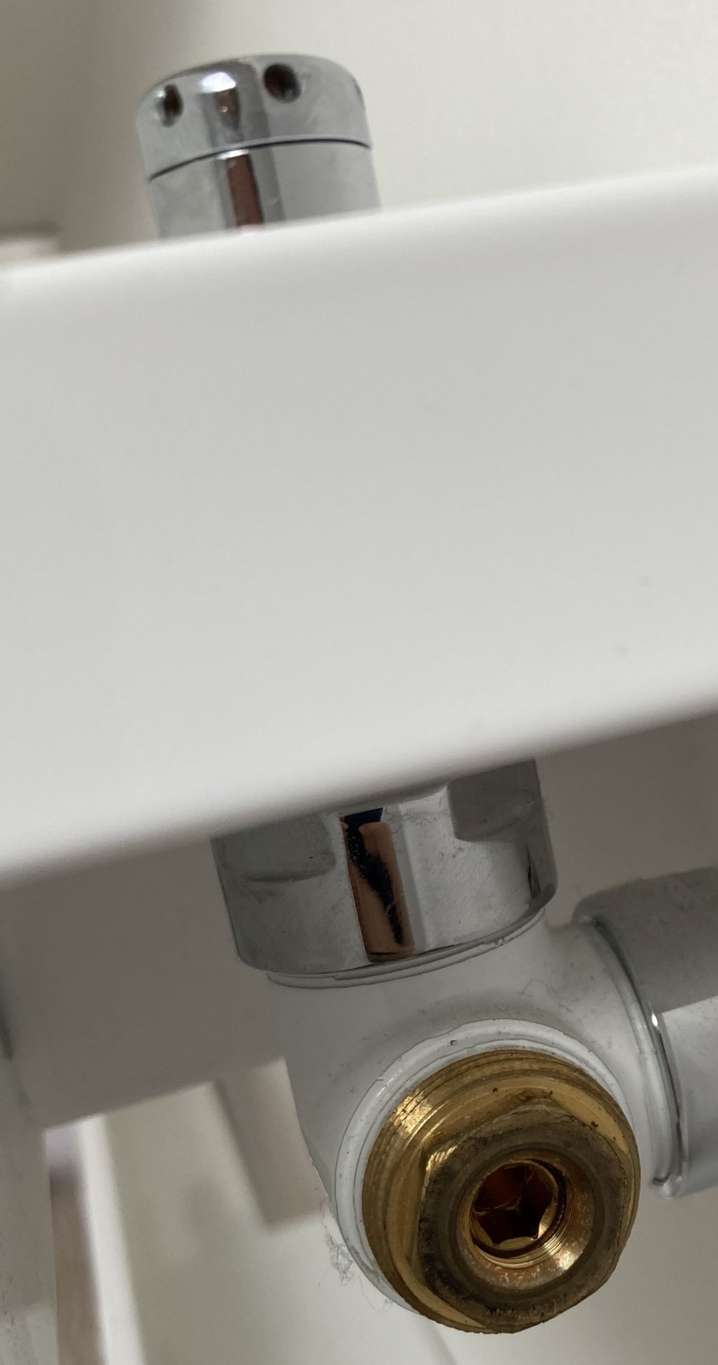

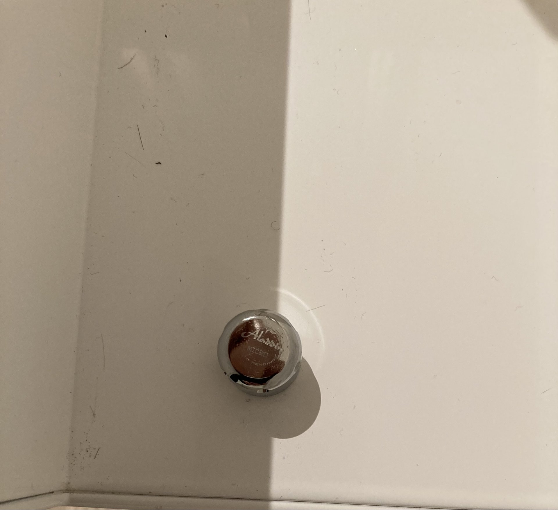

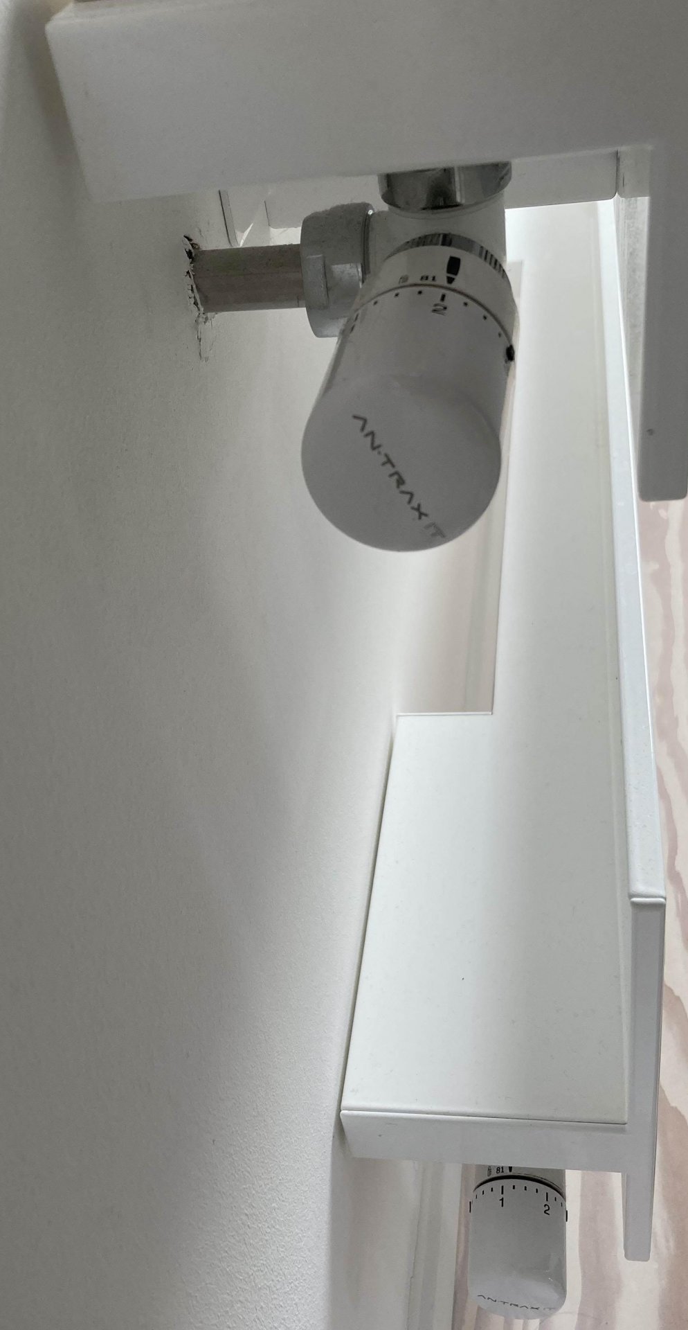

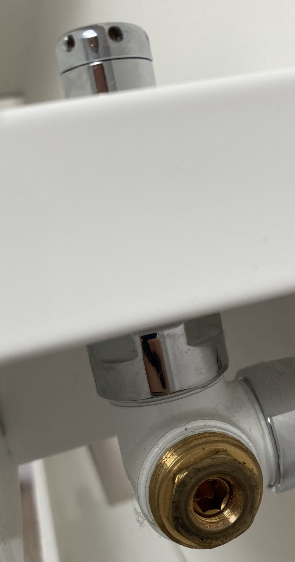

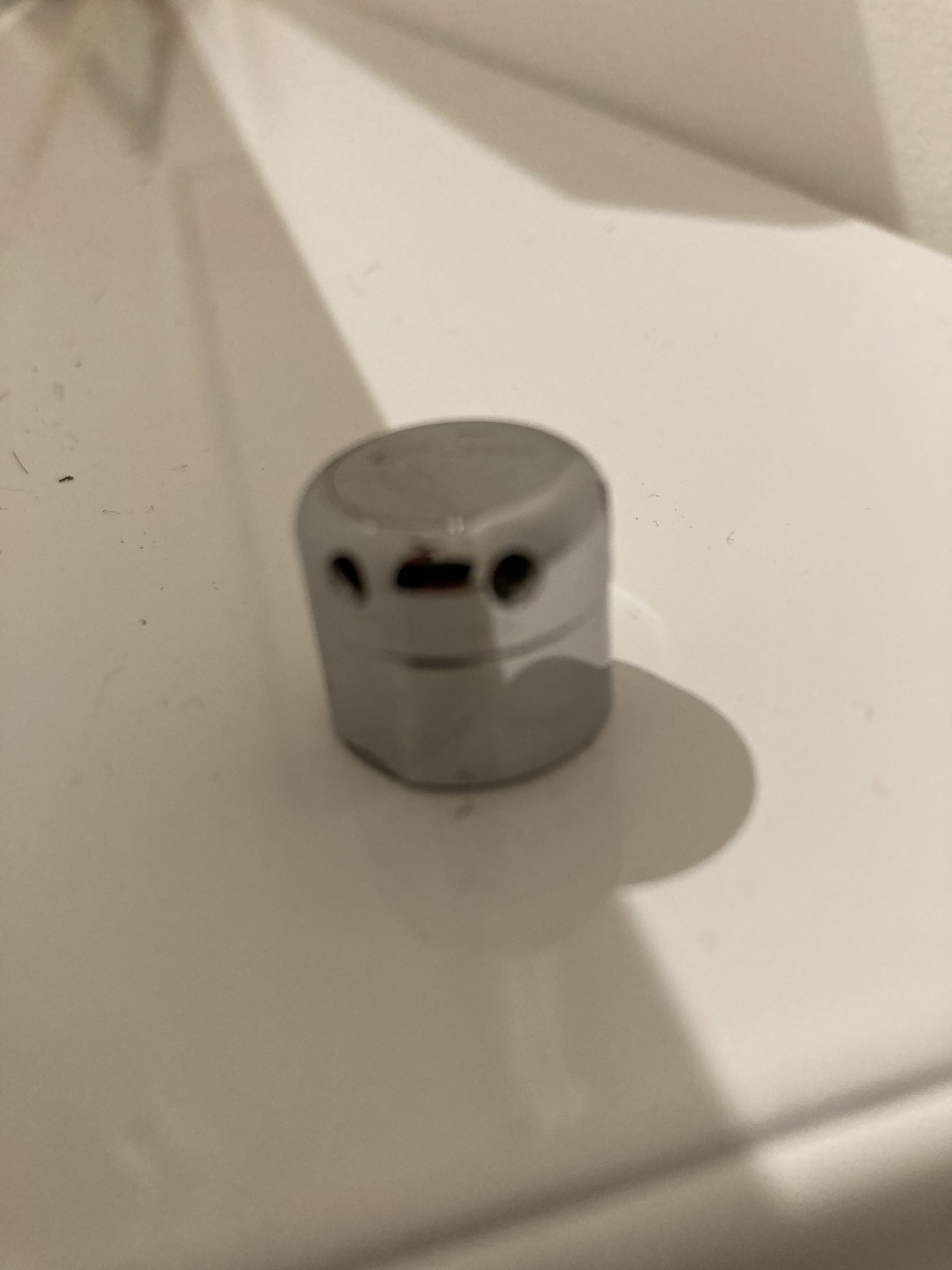

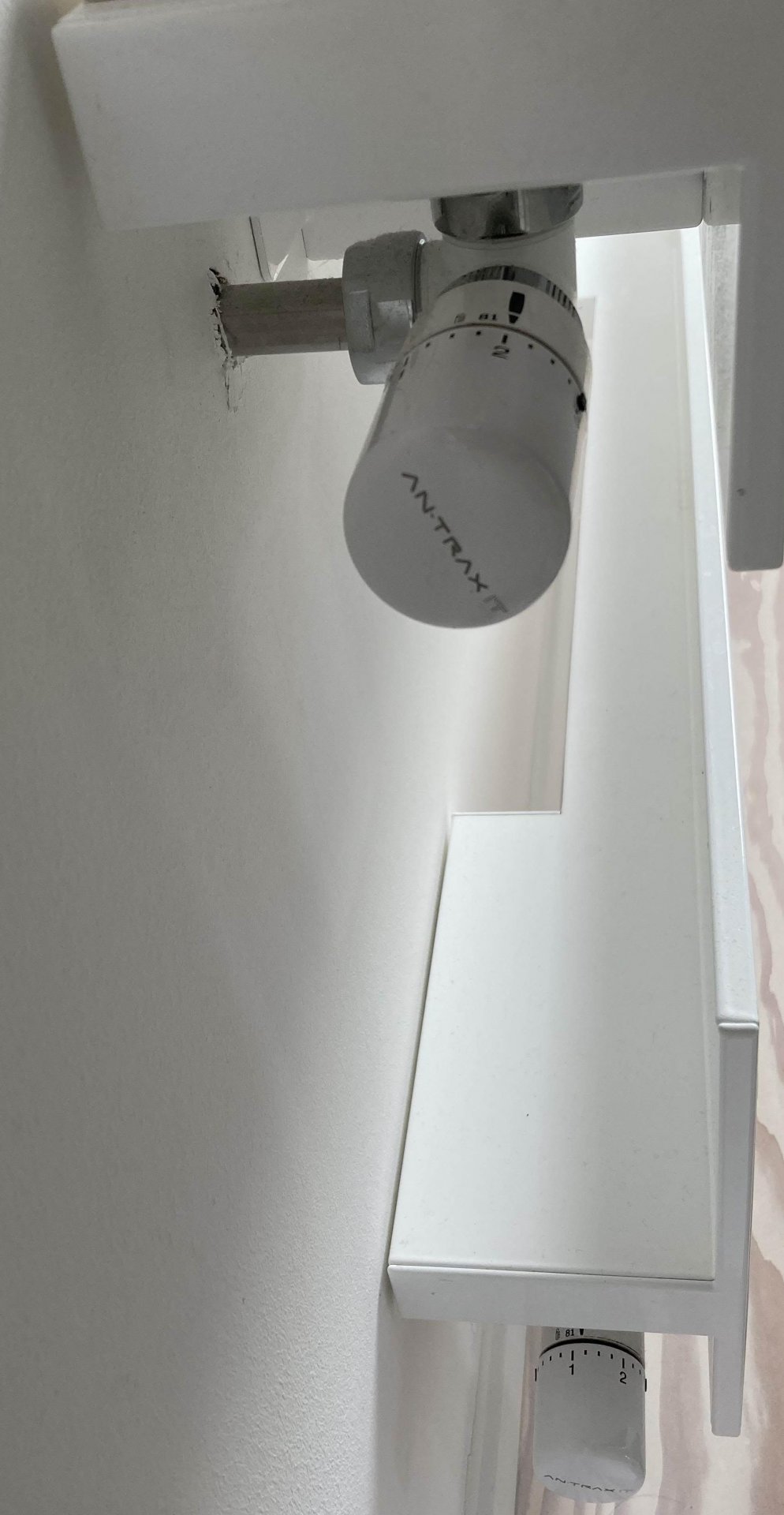

    Insbesondere im Wohnzimmer werden beide Heizkörper nur im oberen Viertel/Drittel warm und eben auch nur warm, nicht heiß. Ich hatte schon mal entlüftet, aber nicht überall. An die Antrax Heizkörper im Bad im OG, angeblich mit automatischer Entlüftung, hab ich mich noch nicht ran getraut.
    Die gluckern aber stellenweise wie verrückt. Für diese wurden vom Heizkessel aber nochmal separate Rohre verlegt und die alte Zuleitung vermutlich irgendwie dicht gemacht.
    In den Kinderzimmern sind zwei vertikale Heizkörper auf jeweils einer Seite der Wand, werden aber auch deutlich unterschiedlich warm.

    Entlüften! Und zwar alles..

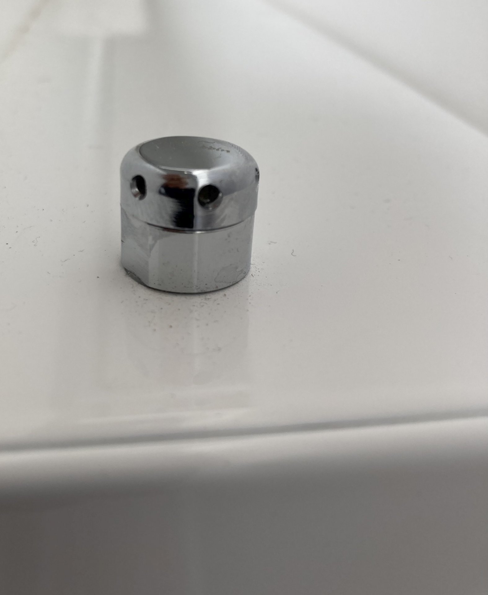

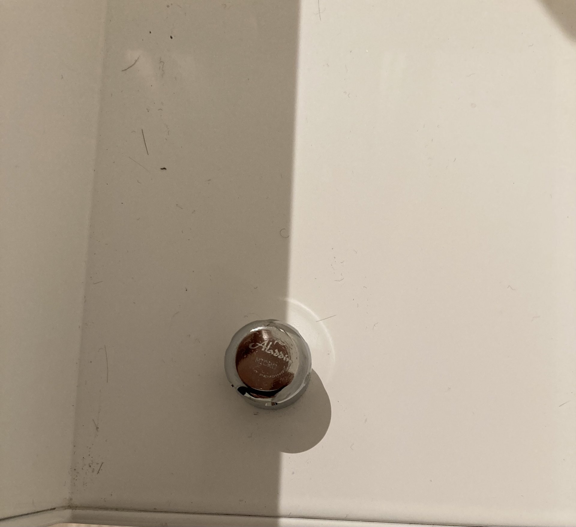

    Ich weiß nur noch nicht wie, weil die nicht die Standard-Entlüfter haben und eigentlich ja auch automatisch entlüften sollten. Nach unserem Einzug war an dem Entlüfter auch so braune Ablagerung, da muss mal was entwichen sein.
  10. SIL
    10.842
    4.194
    Automatische Entlüftung ist nicht für ihre Zuverlässigkeit bekannt , gerade bei etwas ungünstiger Rohrführung etc

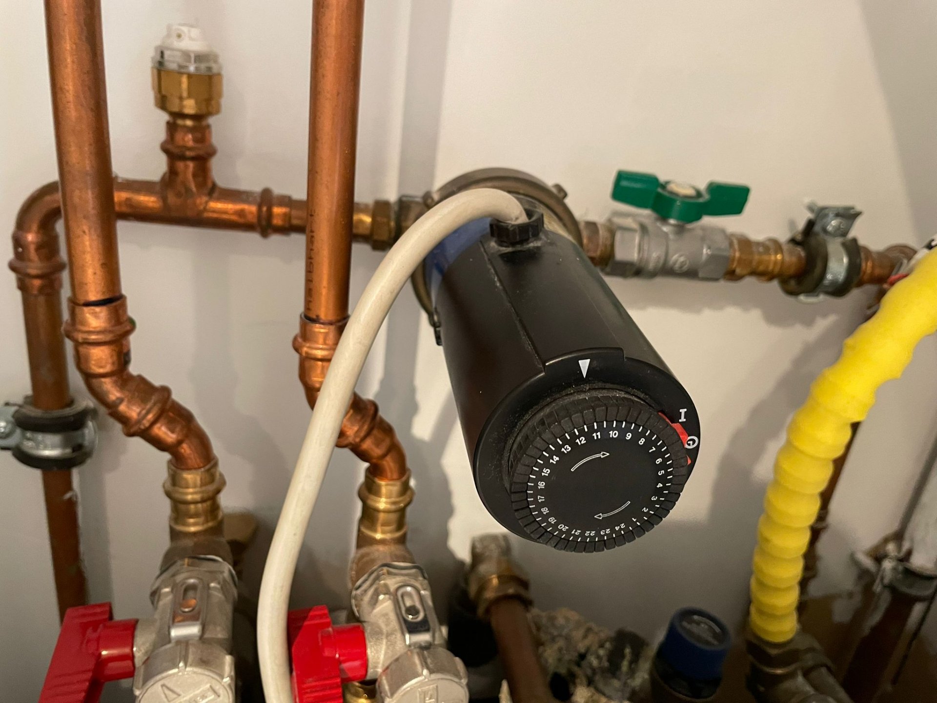

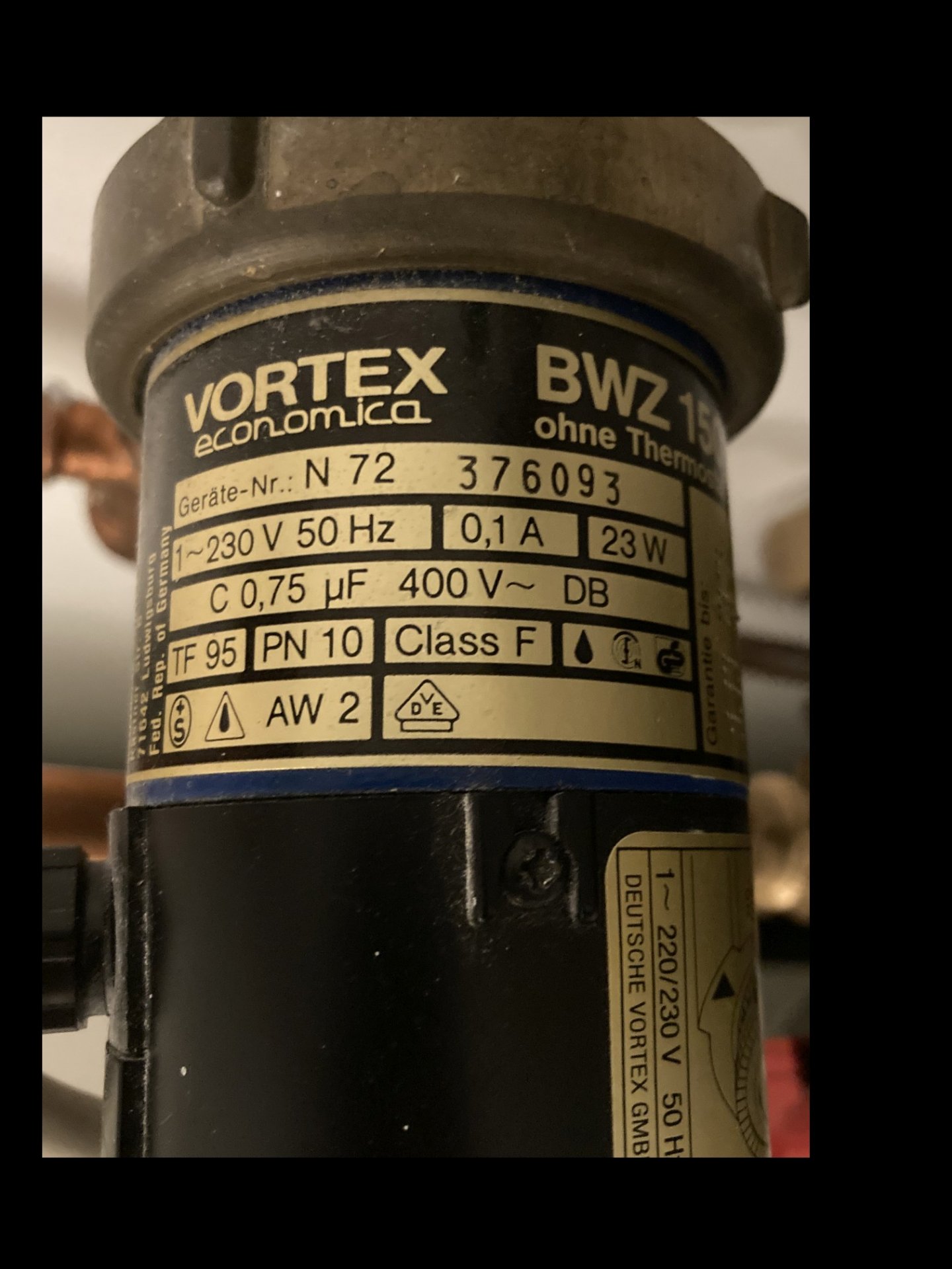

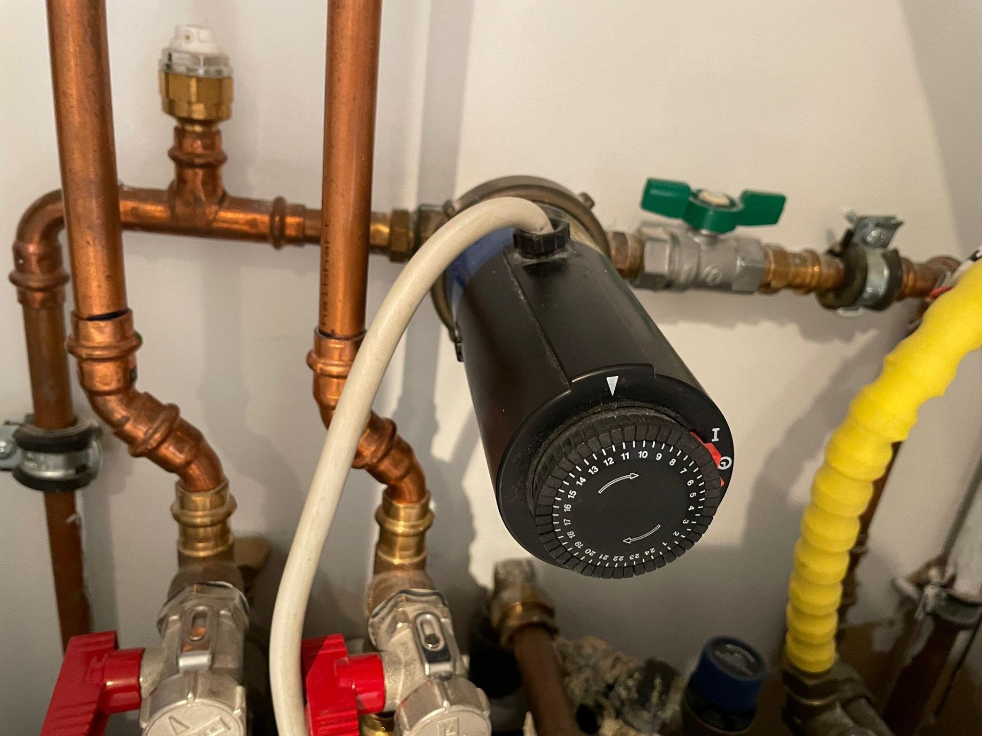

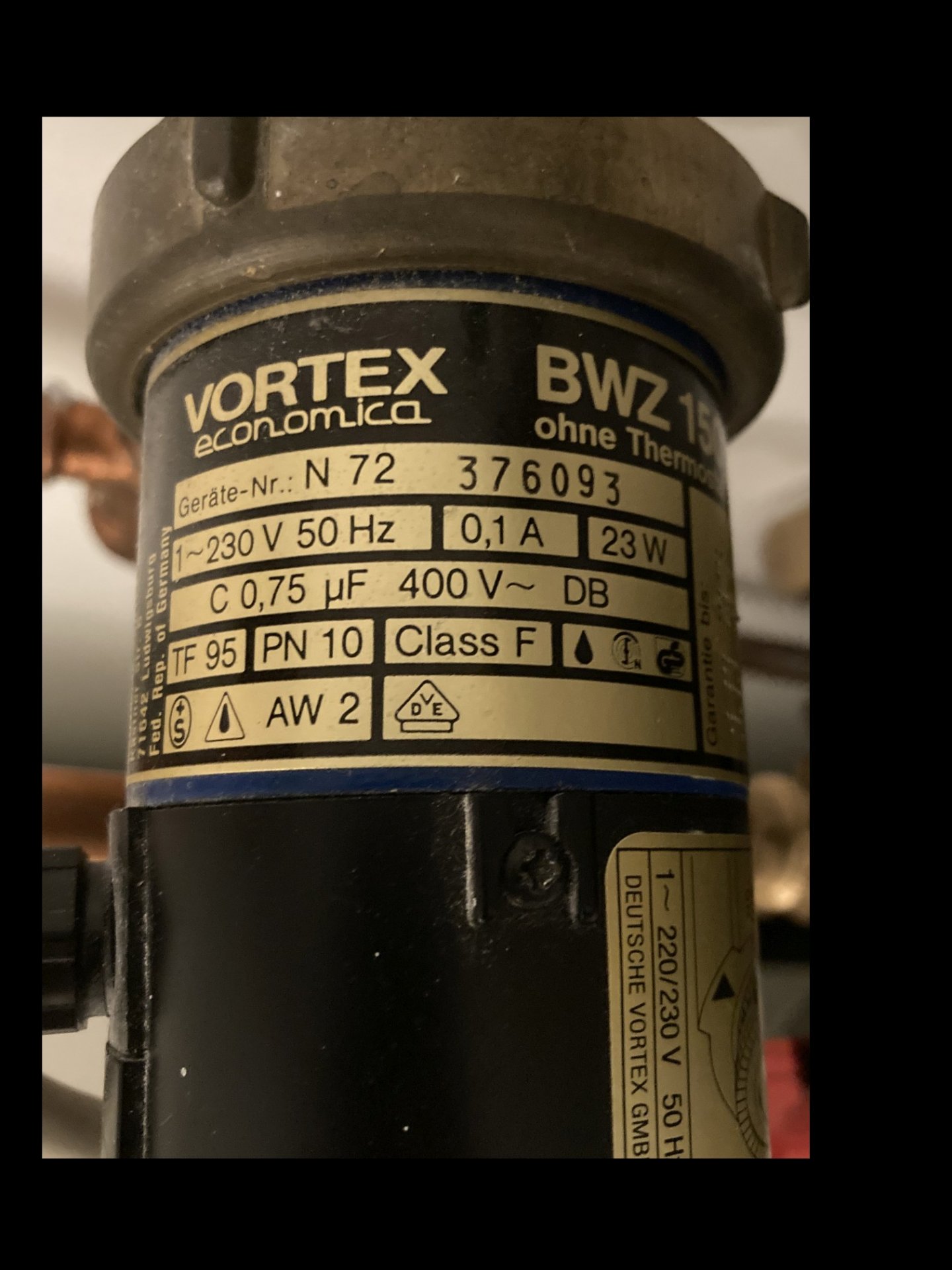

    Mir ist noch aufgefallen, dass meine Umwälzpumpe wohl defekt ist: der Ausschalter springt immer wieder zurück auf an, auch die Zeitsteuerung geht damit nicht mehr. Dazu kommt, dass ich die Heizung ausgeschaltet hatte, aber die Pumpe die daran angeschlossen ist, weiter Strom bekam und lief. Das hatte meine letzten Entlüftungsversuche vielleicht etwas untergraben? Dieses mal hatte ich den Schalter festgeklemmt, aber nicht gut genug und als ich nach dem Procedere wieder vor der Heizung stand, lief sie schon wieder - unklar wie lange. Stört das den Entlüftungsvorgang sehr?
    Typenschild_Zirkulationspumpe_Vortex_BWZ150.jpg Vortex_Zirkulationspumpe_BWZ150_Ansicht.jpg

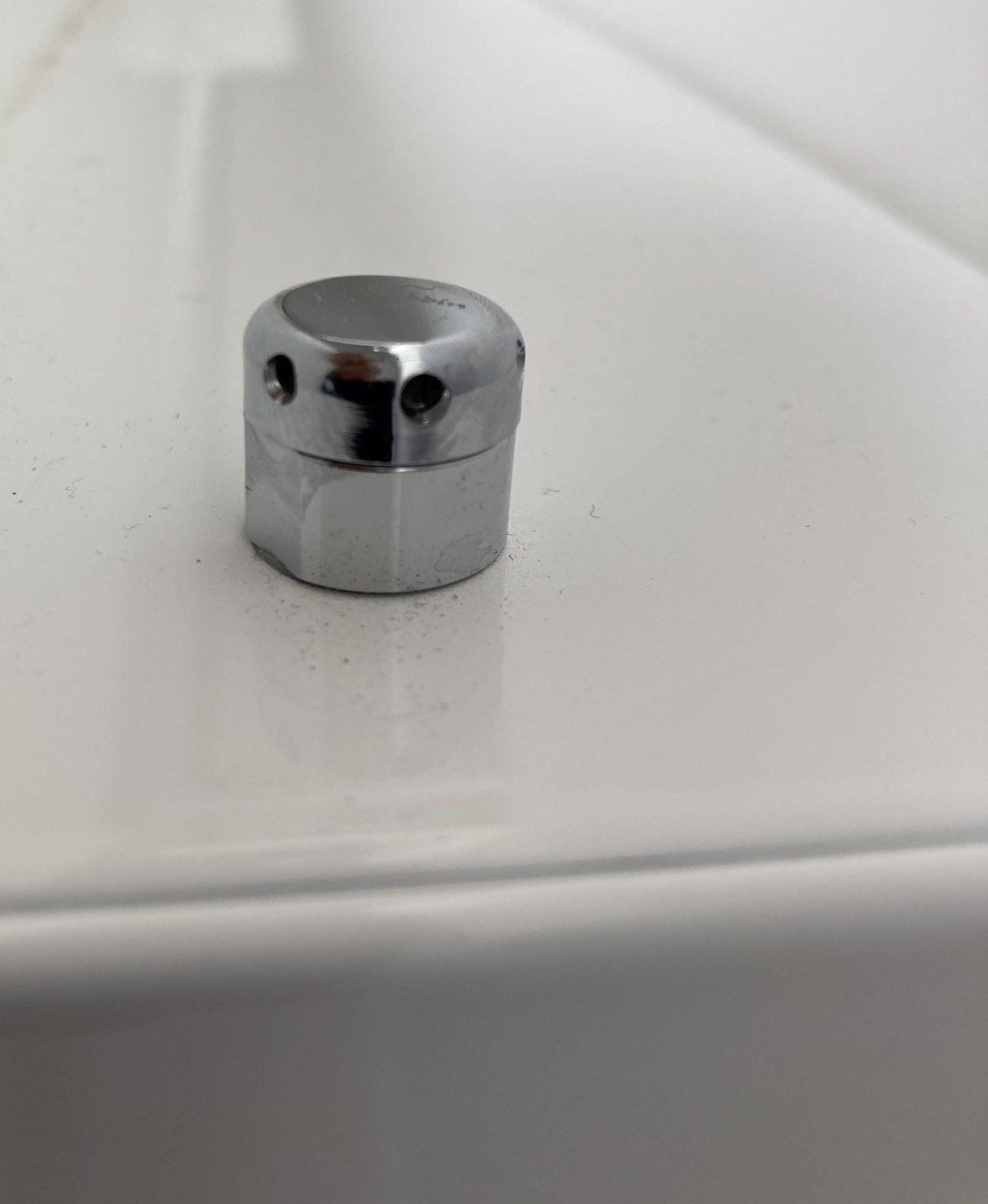

    Ergebnis der Entlüftung war jedoch: bei keinem der Heizkörper kam wirklich Luft raus, eigentlich immer sofort Wasser und auch im Strahl, leichtes Zischen eher aus dem Heizkörper, aber das ist dann wohl egal?
    An die Badheizkörper komme ich ans Ventil nicht ran, der "Spalt" zwischen Kante links und rechts zur Wand ist so klein, dass ich mit keinem normalen Maulschlüssel aufdrehen kann. Das muss ich irgendwie noch Spezialwerkzeug suchen, hat da jemand einen Tip?

    Nein, da hast du noch Luft darin.
    Nein.

    Was Du uns zeigst, ist die Zirkulationspumpe fürs erwärmte Trinkwasser.
