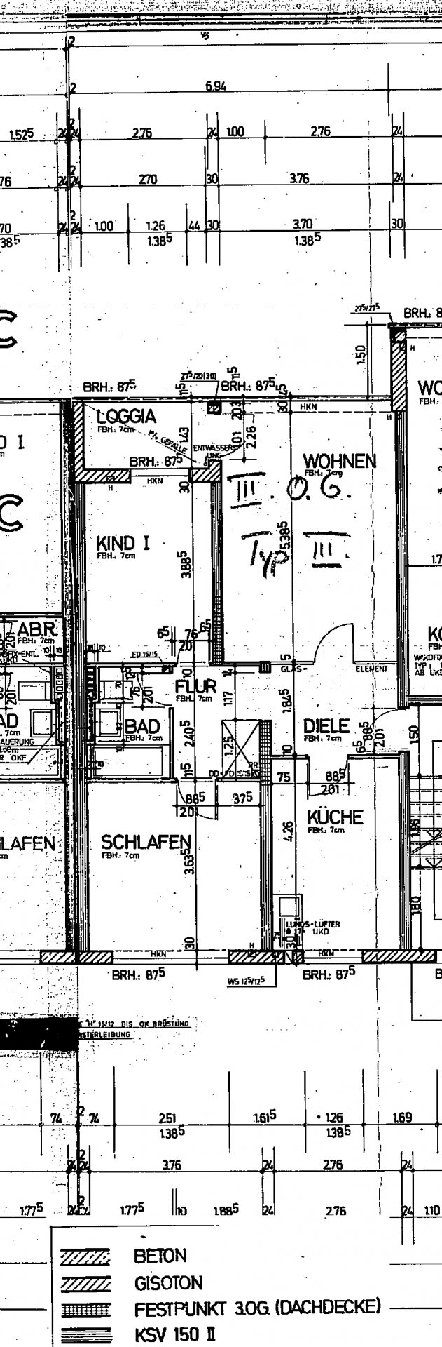

    Sehr geehrte Forumgemeinde,
    ich bin auf der Suche nach einem geeigneten Ort für die Aufstellung und Verankerung eines Tresors. Der Tresor kann sowohl an einer Wand als auch im Boden verankert werden. Ich habe jedoch Probleme den Grundriss bzw. die Bauzeichnung richtig zu interpretieren (siehe Anhang).
    Zum einen sind mir einige Abkürzungen nicht klar - vor allem FHB - sollte ja eigentlich Fussbodenheizung sein, in meiner Wohnung aus 70er Jahren gibt es aber keine Fussbodenheizung. Könnte es Bodenhöhe sein? Estrich? Ich kriege keine Daten zur Bodenbeschaffenheit vom Vermieter. Im Treppenhaus ist die Bodendicke übrigens 24cm.
    Desweiteren würde ich den Tresor natürlich an einer tragenden Wand aufstellen - wie kann ich so eine Wand anhand der Zeichnung bestimmen (Außenwände mal ausgenommen)? Wie kann ich "Festpunkt 3 OG Dachdecke" verstehen?
    Ich hoffe es findet sich jemand, der mir einen Tipp geben kann wie ich es am besten angehen kann. Im Boden und in der Wand verankern? Wenn in der Wand - am besten im Kalksand-Vollstein oder Gisoton?
    Ah, und noch eine Frage! Wie ich es verstanden habe ist der Wandschlitz für die HEizungsrohre nur bis zur Fensterbrüstung - macht auch sinn im Dachgeschoss... aber dennoch, lieber bei PRofis nachfragen [​IMG] Statisch ist übrigens alles mit dem Vermieter geklärt - ist kein Thema!

    Irgendwie passen diese beiden Aussagen nicht zu:
    Da Gisoton anscheinend ein Blähton/EPS-Verbundwerkstoff ist, würde ich da ganz klar den KS vorziehen.

    Vielen Dank für Ihre Antwort!
    Der Tresor ist ein Leichtgewicht und ist mit 130kg Gewicht inklusive Inhalt und einer großen, biegesteifen Unterlegplatte statisch wohl kein Problem.
    Nur existieren leider keine genauen Daten zur Bodenbeschaffenheit - Estrich, Trittschalldämmung etc. Nicht Mal das damals zuständige Architektenbüro könnte mir weiterhelfen.
    Es wird wohl auf eine Verankerung im Boden hinauslaufen, weil KSV nicht der beste Werkstoff für eine Verankerung ist....
