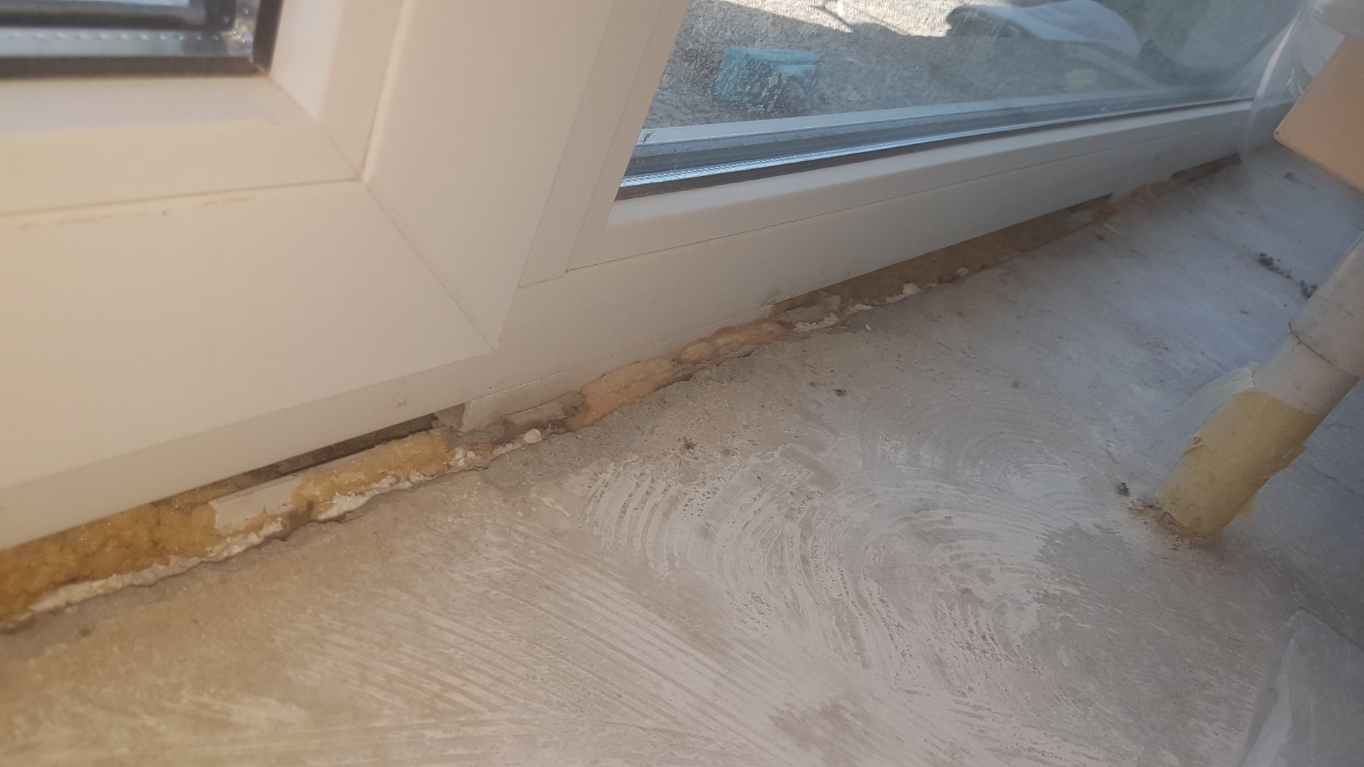

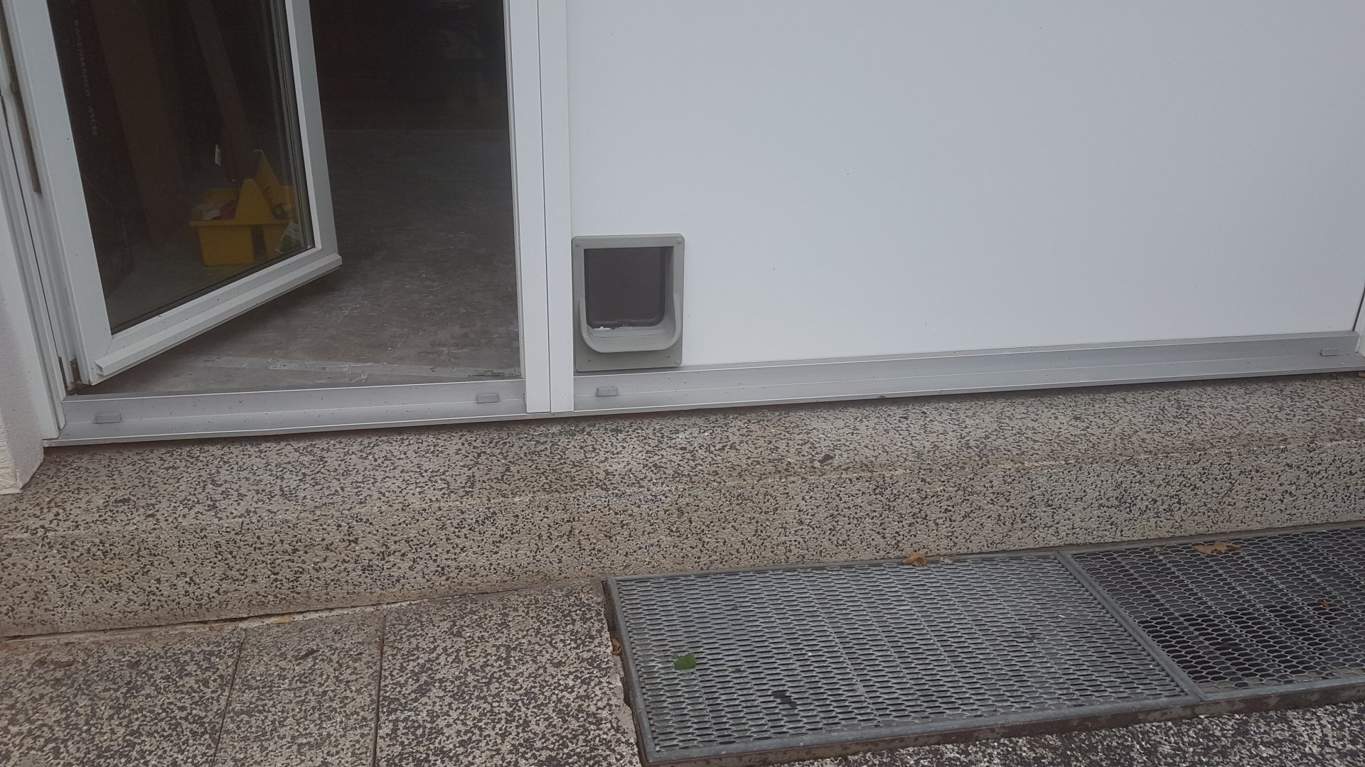

    wir haben einen Altbau erworben (1969) und sind fleißig an unserer Wundertüte am sanieren.
    Momentanes Etappenziel sind neue Fußböden im Erdgeschoss (Schwimmend Vinyl). Die alten Bodenbeläge sind jetzt raus, dabei haben wir ein Problem mit der Fensterabdichtung festgestellt - von unten ziehts!
    Wir haben bodentief Kunstofffenster, die wohl alle mit PU-Schaum - abgedichtet wurden.
    Das Problem:

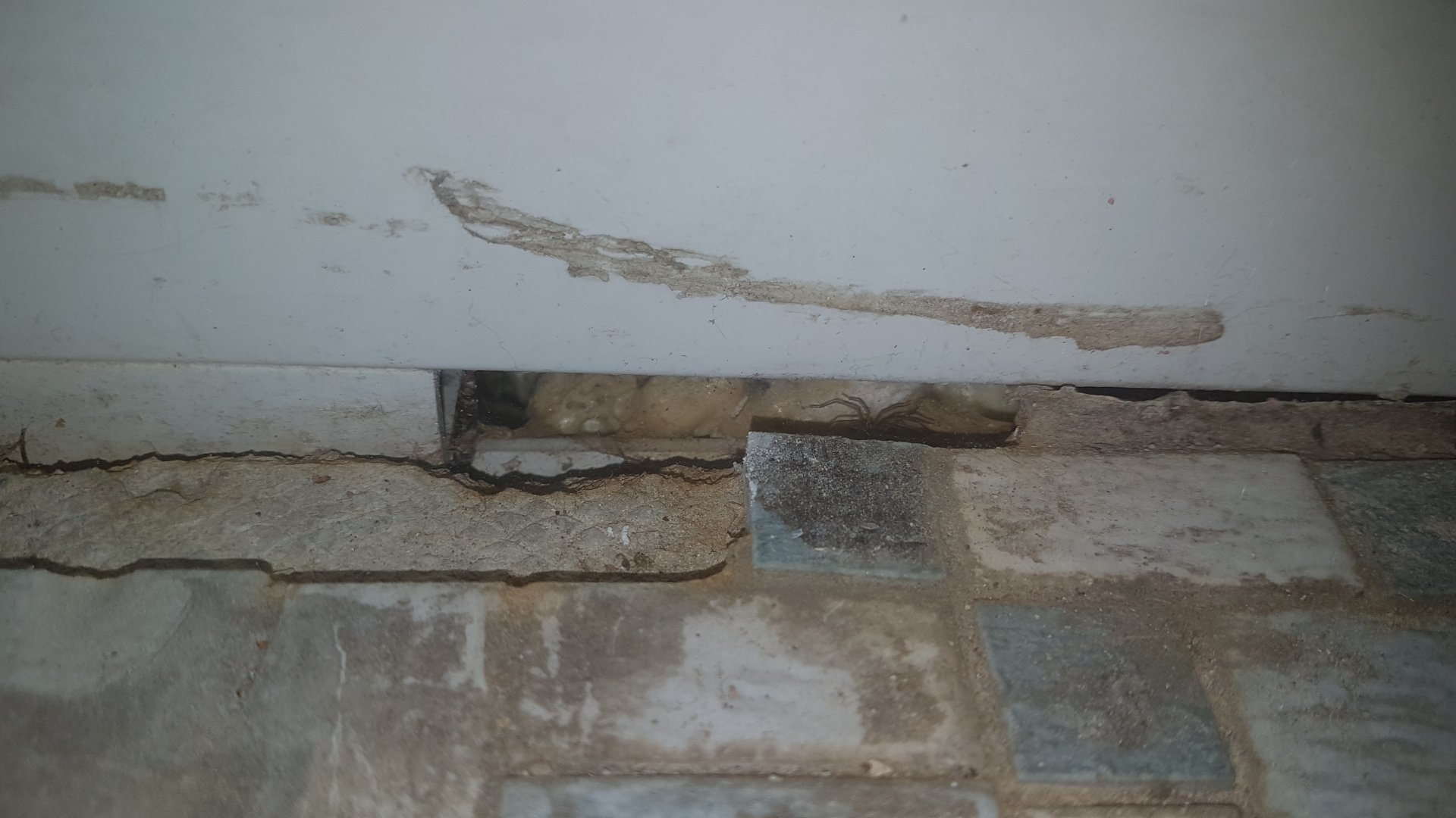

    • Es gibt zwischen Innen und Außen nur PU-Schaum, mehr nicht.
    • Der PU-Schaum hatte zum Teil Lücken, durch die man den Finger durchschieben und der Außenwelt Hallo sagen kann.

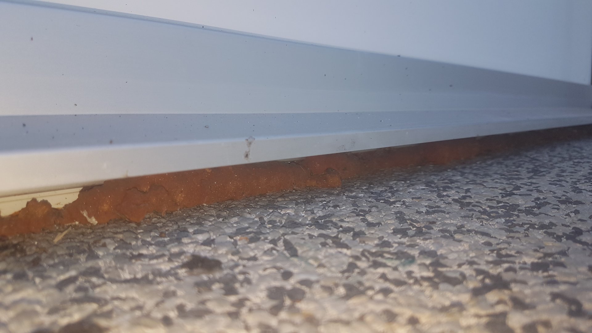

    • Hier und da ist mittendrin eine Deckleiste. Nicht durchgehend und wohl nicht sinnvoll. Ich vermute, sie wurde einfach mit eingesprüht? Ich bekomme sie gerade nicht heraus.
    • Von außen ist auch PU-Schau zu sehen, der hat sich schon stark verfärbt. Ich glaub der PU-Schaum ohne Abdeckung ist nicht die beste Idee
    Ich hoffe ihr könnt mir helfen, das Fenster wieder langfristig gescheit abzudichten.
    Mein Verständnis: Die Dichtung sollte Schlagregendicht und Dampfdicht sein.
    Der Plan:
    • PU-Schaum so weit zurückschneiden wie es geht und neu ausspritzen.
    • Die Deckleisten würde ich drin lassen, ich bekomme sie einfach nicht raus. Oder macht das Probleme?
    • Auf alles, was übrig bleibt, kommt eine neue Schicht PU-Schaum von Innen.
    • PU-Schnau bündig zurückschneiden.
    • Bei Fenstereinbau macht man ja mittlerweile Kompriband an der Außenseite und Innen eine Art Dichtungsfolie. Das Nachzurüsten wird wohl schwierig?
    Hat da jemand eine Idee?

    ich hab festgestellt, dass ich das Posting wohl im falschen Unterforum gemacht habe und finde keine Möglichkeit, es zu verschieben.
    Und dass ich wohl ziemlich in das Thema DIY-Projekte abgerutscht bin. Vielleicht antwortet deshalb keiner, dickes Sorry hierfür!
    Vielleicht kann mir trotzdem Jemand mit einer Einschätzung weiter helfen?
    Unterschätze ich das Thema hier komplett mit meiner Idee "es so wieder aufzubauen wie es war" (Also PU-Schau nachspitzen und von Innen mit Silikon versiegeln" und evtl. etwas Baumarkt-Beratung oder war das damals schon halb verpuscht und ich sollte mir für den Wideraufbau" fachliche Unterstützung holen?
    Wenn ja, worauf muss ich achten?
    Beste Grüße
