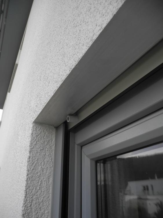

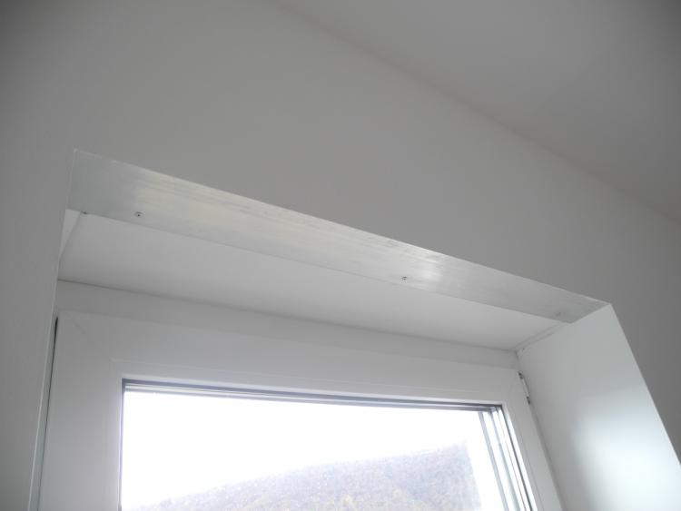

    wir lassen gerade ein Haus bauen. Die Wandstärke beträgt 42,5cm. Das egal_-Fenster (only_number One) selber ist 30cm stark. Um die Differenz von 12cm zu covern, montiert der Fenstermonteur innen und außen eine Verblendung am Rolladenkasten (siehe Fotos). Uns gefällt das Material nicht, da es sich um Alu in einer naturbelassenen Form handelt und dieses mit der Zeit (Oxidations)flecken bekommt. Was wir möchten ist, dass diese Verblendungen weiß sind. Natürlich nicht gestrichen, sondern weiß eloxiert. Unser GU bringt uns nicht wirklich weiter.
    Wer kann uns hier einen Tipp geben?
    Viele Grüße
    D.S.

    Weiß eloxiert gibts nicht, nur weiß einbrannlackiert! Und das geht nur vor der Montage (wie eloxieren auch).
    Ergo bleibt nur noch lackieren durch den Maler oder folieren.
    Und einen Anspruch, das vom GÜ kostenlos zu bekommen, sehe ich auch nicht, wenn es nicht ausdrücklich vereinbart wurde!
    Denn diese Alukanten entsprechen der mittleren Art & Güte (heute scheinbar mein Lieblingsbegriff ;) ) und sind damit völlig i.O.

    Als dritte Möglichkeit kann auch pulverbeschichtet werden, aber auch dies nur vor dem Einbau. Nach dem Einbau bleibt nur noch die malermäßige Beschichtung.

    uns geht es nicht darum, dass wir die Lösung von unserem GU umsonst haben möchten. Wir zahlen gerne für eine Lösung die uns gefällt.
    Unser GU meint aber, dass die Aluschienen fest mit dem Rollladenkasten verbunden sind und ist_doch_egal diese von einem Vorlieferanten gemeinsam mit dem Rollladenkasten beziehen würde.

    Dann wird es entweder seeeeehr aufwändig und sehr teuer oder malermßig und vermutlich eher mäßig in der Optik.
    Wobei ... nan könnte natürlich auch eine vorgefertigte und - beschichteteBlende (Metall oder Holz) auf- oder vorsetzen. Das müsste man allerdings dann wirklich 'mal planen.

    Das die Dinger fest mit dem Kasten verbunden sind (verklebt), davon gehe ich auch aus.
    Wie gesagt. Entweder malermäßig behandeln lassen oder mal mit einem (Auto)Folierer sprechen.

    Wird bei euch tapeziert? Dann könnte man die Stelle doch übertapezieren.
