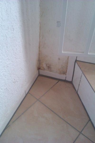

    Hallo Forumsgemeinde ich weis dass, das folgende Thema schon oft durchgekaut wurde.
    Denoch habe ich keine ordentliche Antwort darauf gefunden und hoffe das mir ggf von euch jemand Helfen kann.
    Folgendes Problem:
    Teilunterkellertes Haus, die Treppe zum Keller liegt auf der einen seite zur ausenmauer und die andere seite zum nicht unterkellerten Haus somit im erdreich, im eck kommt es zu verfärbungen.
    Ich habe daran nit dem Finger rumgewischht um zu schauen ob es sich verwischen lässt, aber nein.
    Das Mauerwerk besteht aus Sandstein ausen ist es 12cm gedämmt und innen auf der Wand ist mörtel und dann rauputz.
    Ich weis ferndiagnosen sind schwierig, vieleicht kann denoch jemand weiterhelfen.
    Muß ich mir große sorgen machen ??
    Wie kann ich ohne nun alles abzureisen das problem lößen ??
    Bitte um Hilfe.

    Habe vergessen ein Bild einzufügen.

    mögliche Ursachen sind unter anderem (ohne Ortstermin und mehr Angaben geht da nix):
    - von außen eindringende Feuchtigkeit
    - Kondensation im Winter wegen unzureichender Beheizung, mangelhaftem Wärmeschutz oder beidem
    - Sommerkondensation durch Eindringen von warm-feuchter Luft, die auf kalte Bauteile trifft.
    - Rohrleitungsschaden
    - Abdichtungsmangel
    Wie man das Problem löst? Ursache beseitigen! :mega_lol:

    Hallo, vielen Dank für die schnelle Antwort.
    Ortstermin wollte ich noch vermeiden da es sich um den aufgang vom Keller handelt und ich mir dachte das ich das geld ggf einsparen kann.
    Dachte mir vieleicht würde ich auf diesem weg an Informationen gelangen die mir weiterhelfen, ich hatte vor 3-4 jahren den Keller voll mit wasser das wurde aber von einer Firma profesionel (angeblich) behoben.
    Was haltet ihr von diesem lösungsansatz das ich erstmal den putz abklopfe und mit Entfeuchtungsputz (Sanierputz) die stelle Repariere.
    Aber natürlich die stelle im Auge behalte um zu schauen ob ausblühungen kommen, sollte dies der fall sein muß ich natürlich einen Ortstermin machen lassen.
    Was haltet ihr davon ??
    MfG

    Nichts.
    Es wurde oben schon geschrieben, dass man die Ursache finden und beseitigen muss. Putz entfernen und einen neuen Putz drauf "schmieren", auch wenn der die Bezeichnung "Sanierputz" trägt, beseitigt nur die Folgen, nicht aber die Ursache. Es ist dann nur eine Frage der Zeit bis Du wieder vor dem gleichen Problem stehst.
