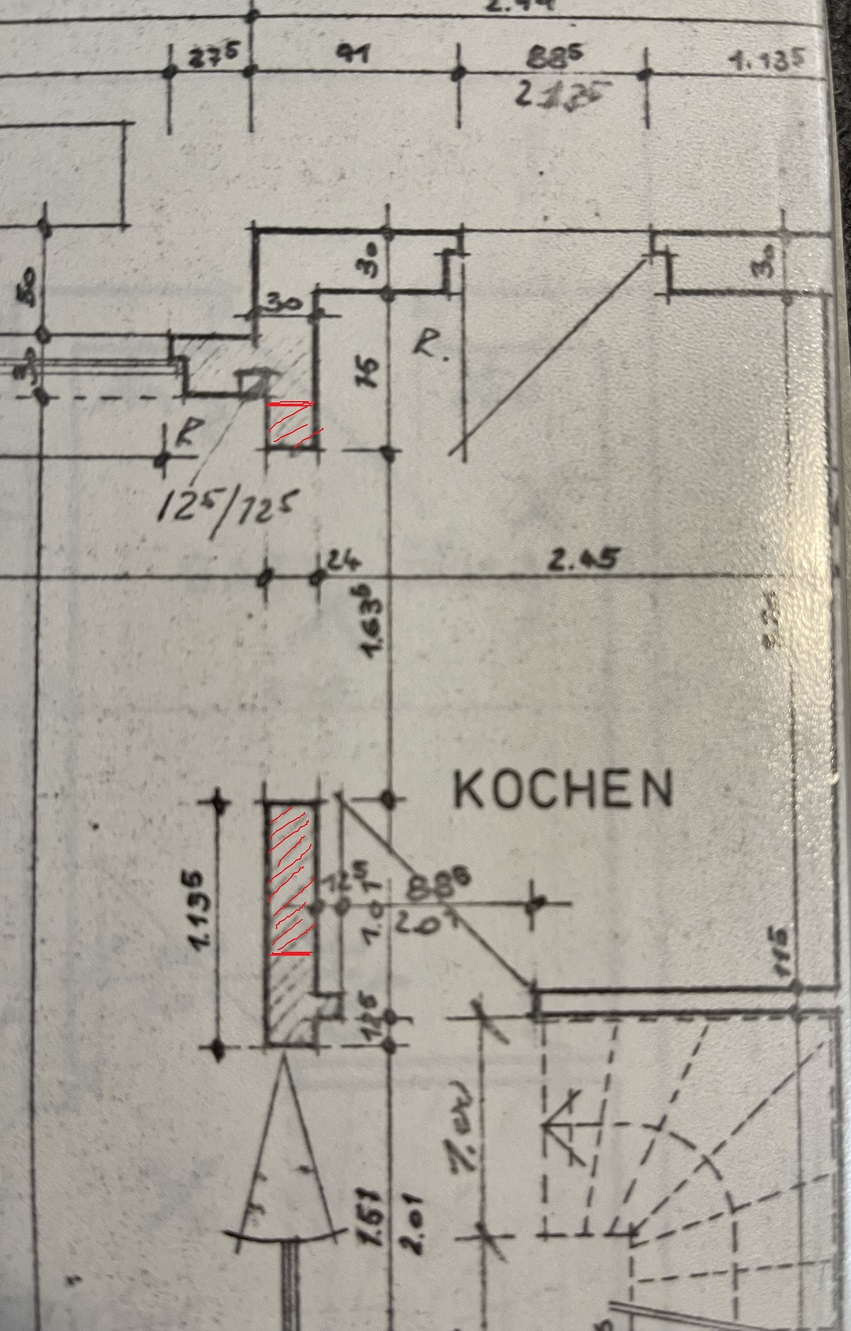

    wir haben ein Haus BJ 1978 (in NRW) gekauft, bei dem bereits zwischen Küche und Wohnzimmer eine Öffnung von ca. 165cm in der tragenden Wand ist (24cm Kalksandstein) mit einer Höhe von ca 1,2m (also eine Art Theke). Dazu wurde laut den Statikunterlagen ein Überzug aus Stahl eingebaut. Um eine Kücheninsel zu realisieren, planen wir die Theke zu entfernen und die Breite der Öffnung zu vergrößern (in die eine Richtung ca. 10cm, die andere Richtung etwa 80cm). Zur Prüfung und Auslegung eines entsprechenden Unterzugs wollen wir jetzt einen Statiker beauftragen.
    Die Frage, die sich aktuell noch stellt ist, ob eine Baugenehmigung für die Entfernung der Wand gestellt und erteilt werden muss. Das Bauamt bei uns ist telefonisch nicht erreichbar und ein Termin ist erst wieder in vier Wochen zu bekommen.
    Vielleicht hat da ja jemand einen Tipp zu.

    Ehrlich gesagt? Wen interessiert das? Machen und gut ist.

    Ein Blick in die Landesbauordnung könnte Aufschluss geben. Bei uns im Saarland sind zumindest derartige Änderungen verfahrensfrei.

    Gebäudeklasse 1 sind in allen Bundesländern Änderungen an tragenden Teilen verfahrensfrei
    du bist also komplett für dich selbst verantwortlich und niemand vom Bauamt wirft einen Blick drüber

    Dankeschön für die Rückmeldungen. Mal sehen was der Statiker dazu sagt, wie es sich dann umsetzen lässt und mit welchen Kosten wir rechnen müssen.
