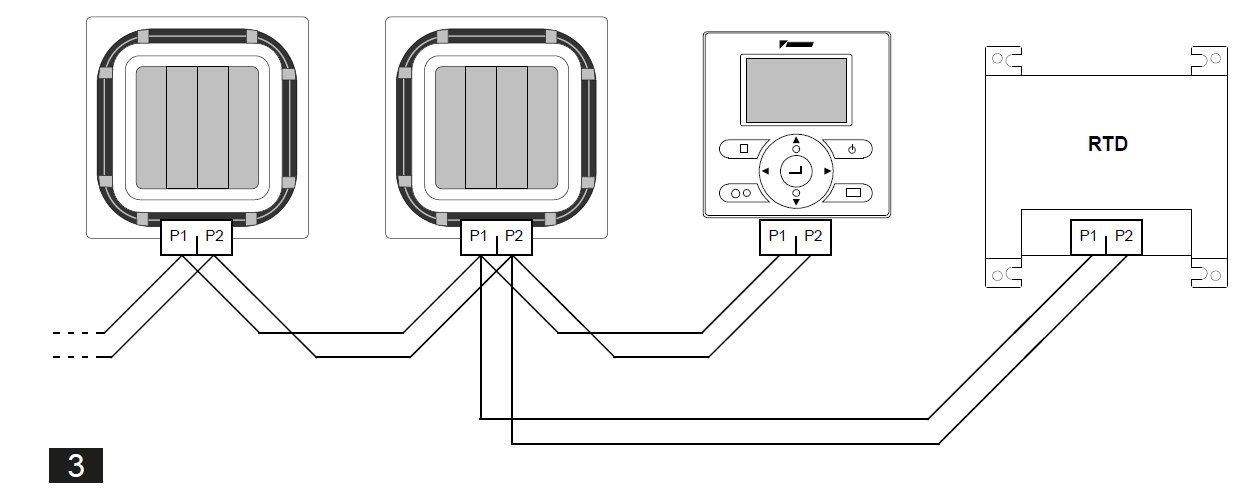

    Es gibt bei dieser Installation keinerlei Fernbedienungen - es ist komplett 100% auf ModBus Steuerung installiert. Installiert & Konfiguriert von Elektriker/Klimatechniker.
    Da ich auch im ModBus hänge sehe ich auch dass die entsprechenden Befehle auch korrekt in die Daikin Modbus Module übergeben werden. (Modus: Kühlen, Ventilator: Niedrig, ZielTemp: 23,5°C, Lamellen: 0°)
    Und so weit ich es aus den Anleitungen verstehe gibt es nichts wie man "VRV Funktionen" ansprechen könnte.
    ModBus steuert die einzelnen Innengeräte an (für Innengerät ist es 1:1 gleich als ob es mit Kabel-Fernbedienung bedient würde - kennt keinen Unterschied, Anschluss der RTD-NET Module an's Daikin P1,P2 Netzwerk genau gleich wie jede andere Daikin Kabel-Fernbedienung) - die Innengeräte wiederum schicken die entsprechenden Befehle an das Aussengerät weiter.
    Sprich die ganzen VRV-Gschichteln laufen intern über die Daikin Geräte / Daikin Bus ab und da haben wir so oder so keine Einflussmöglichkeiten darauf.
    ps) Das ModBus Modul: daikin.at/de_at/produktsuche/rtd-net.html
    pps) Anschluss RTD-NET:

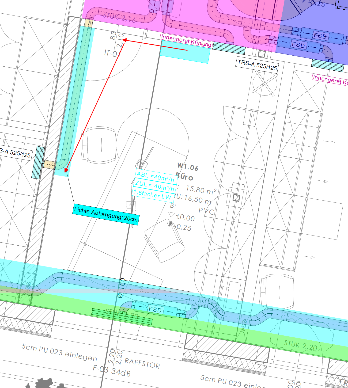

    Lamellen: 0°
    Ventilator läuft mit angeforderter "niedrig" Drehzahl, wenn ich auf "hoch" stelle dreht er deutlich weiter hoch
    Es wird nicht direkt angeblasen sondern so ca. geschätzt 1-1,5m vor mir - siehe Plan:
    Innengerät wurde entgegen Plan bei Einbau weiter nach links geschoben - sprich ist nun über der Türe bei Wand Links und bläst mit 0° Lamellen parallell zur Wand (siehe eingezeichnete rote Pfeile, Sitzplatz rechts vor den Schränken)
    Bzgl. der Einblastemperaturen - siehe die Temperatur-Aufzeichnungen:
    - in7.futureweb.at/temp/daikin/AC_03.06.2022.jpg
    - in7.futureweb.at/temp/daikin/AC_06.06.2022.jpg
    Spuleneinlass-Temp tw. in's Minus, Spulenauslass-Temp tw. bei 6°C ... wie viel dann direkt ausgeblasen wird habe ich leider noch nicht gemessen, muss ich mal tun ... aber gefühlt hätte ich gesagt tw. vielleicht 14-16°C ....
