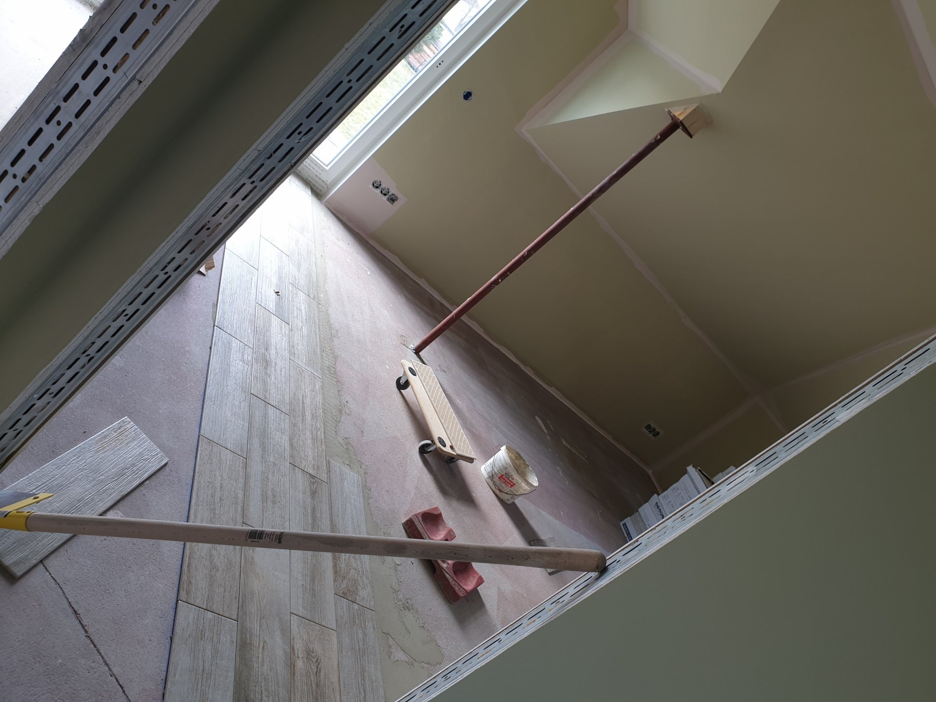

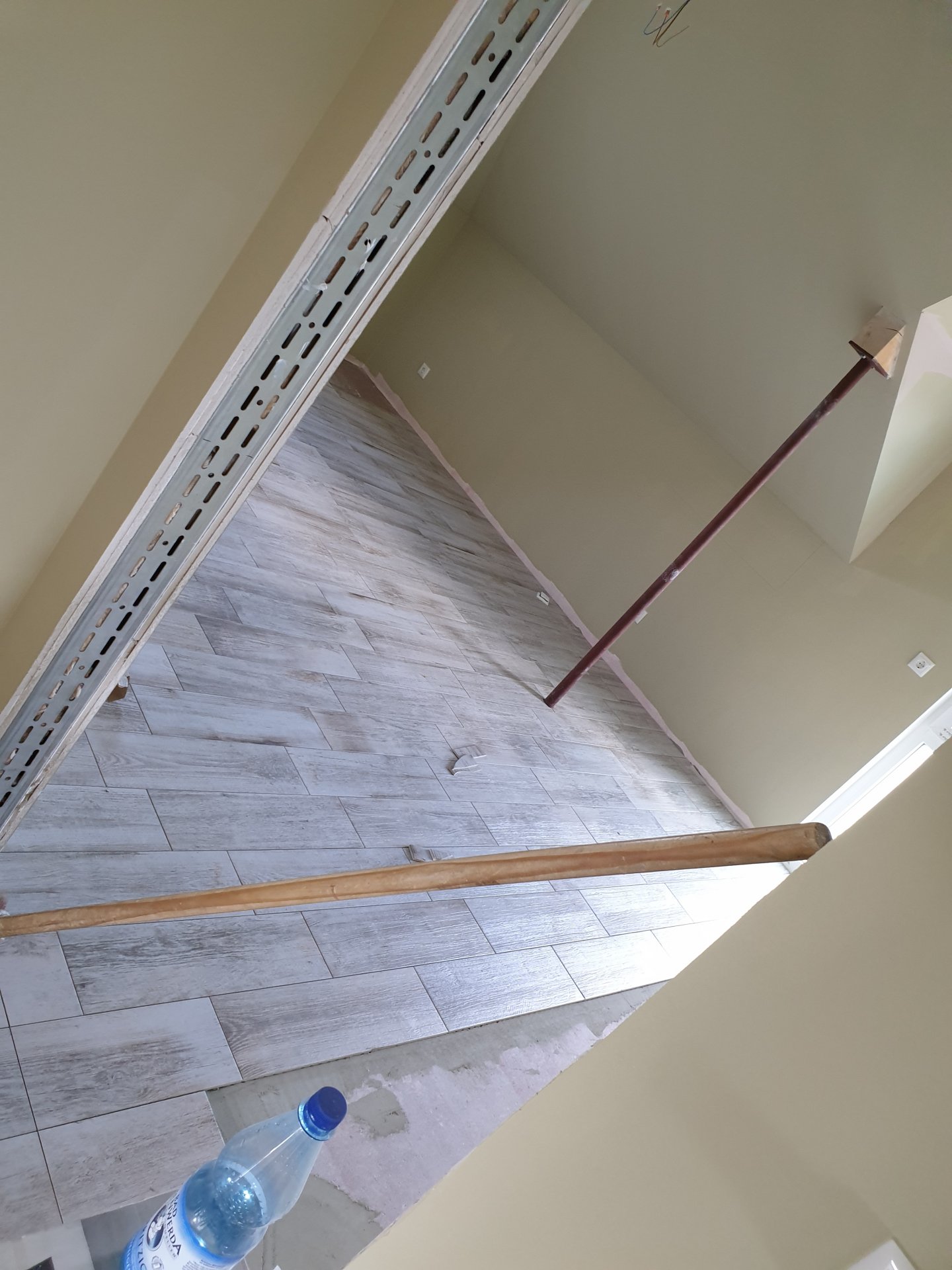

    Hallo miteinander,
    Wir haben einen 1,5 Geschosser neugebaut. Damit der Dachstuhl standhält wurden uns nachträglich 4 Stützen in der oberen Etage aufgezwungen, die jeweils mitten im Raum stehen.
    Vom Dach her geht die Trockenbauwand in eine kleine Holzspitze Dachstuhl über, an die sich die Stahlstütze anschließt, die Böden sind alle gefliest.
    Wir suchen nach einer optisch ansprechenden dauerhaften Lösung, um die Säulen so zu verkleiden, dass deren runde schlanke Form erhalten bleibt und ein nahtlosen Übergang zur Dachschräge gewährleistet ist.

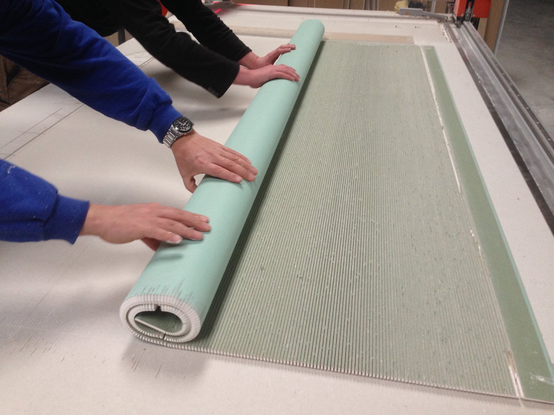

    GK Teile formen, ist aber was für Profis und der Radius wäre wichtig zu wissen, zum Beispiel @Alex88 oder @Peeder sind Ansprechpartner
    Brandschutz Anforderungen bestehen keine ?

    Die Säulen sind 5 cm stark, 185,5 cm hoch. Der Dachstuhlteil ist 12 cm breit, 14 cm hoch und 20 cm tief. Die Säule steht etwa mittig zentral unter diesem.
    Brandschutzanforderungen sollten keine bestehen.
    Was sind GK Teile?

    Gipskartonplatten geformt, wobei ich das bei dem Radius sportlich sehe.
    aber gibt ja auch so wedi ähnliche rund Formteile die man verputzen kann.

    auch die haben das Radiusproblem
    damit könnte man den Radius schon hinbekommen,
    aber das ändert an der Optik des Raumes nichts.
    Ich würde die Stütze so groß verkleiden, dass der Balken oben mit verschwindet und in das dadurch entstandene
    Dreieck eine Glasscheibe einsetzen

    Holzlatten ranbasteln (ist zwar etwas mehr Arbeit weil die Stütze rund ist) und eckig mit Gipskarton verkleiden.
    Ist auch deutlich einfacher zu spachteln.

    mit Trockenbau ein Regal da hinbauen und die Säule verschwinden lassen bietet sich eigentlich auch an.
    Wie ist die Möblierung geplant ?

    Wenn die genauso dünn bleiben sollen könnte man doch bestimmt auch ein Gewebe drüber spachteln. Evtl vorher Haftprimer draufstreichen. Nur was genau meinst du mit nahtlosem Übergang zur Dachschräge?

    das wäre eine super Lösung ! Würde sich wirklich anbieten.
