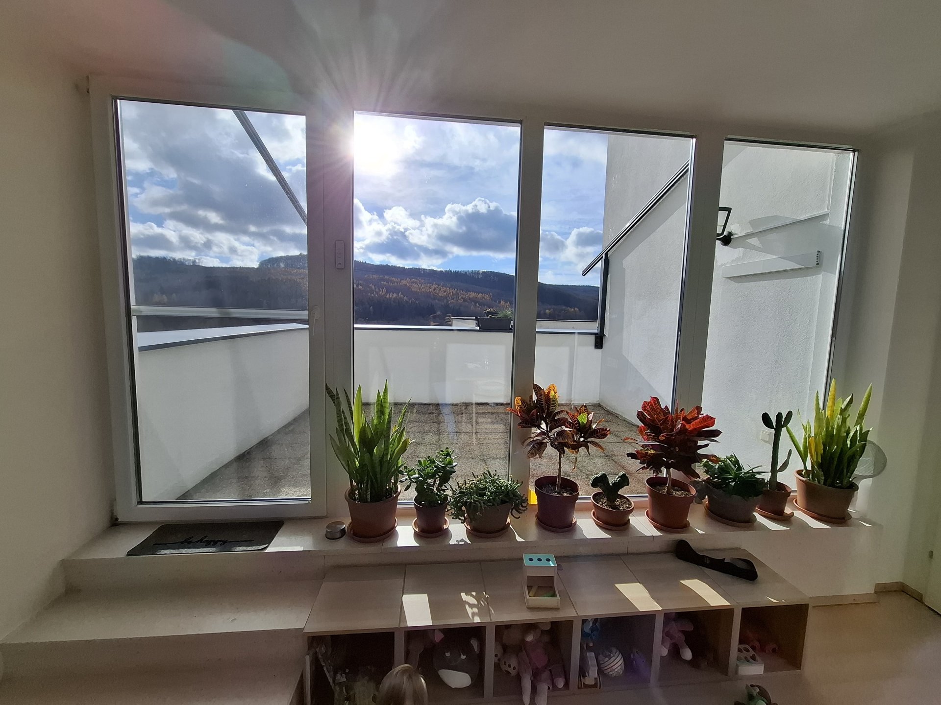

    Ich würde gerne - sobald es wieder etwas wärmer wird - meine Feinsteinzeugplatten (60x60) auf Splitt verlegen. Dazu habe ich 2 Fragen:
    1) Die Platten werden mithilfe des Gutjahr Verlegesystems "Aquadrain FS" verlegt. Gibt es hierfür einen Montagekleber, der eventuell auch schon bei 0 Grad verarbeitet werden kann + extrem schnell aushärtet & dennoch in Punkto Elastizität, Wasserfestigkeit etc. nicht schlechter dasteht als der empfohlene Diprotect fix-msp Montagekleber von Gutjahr?
    2) Die Verlegung findet auf einer ungeschützten Dachterrasse statt, die umrandet ist von einer Betonmauer mit Wärmedämmung. Wie viel Abstand zu den Wänden muss ich min lassen, wenn ich die Innenfugen mit 3mm lege und nicht schließe? Reichen 5mm oder muss ich dennoch mehr zur Sicherheit nehmen?
